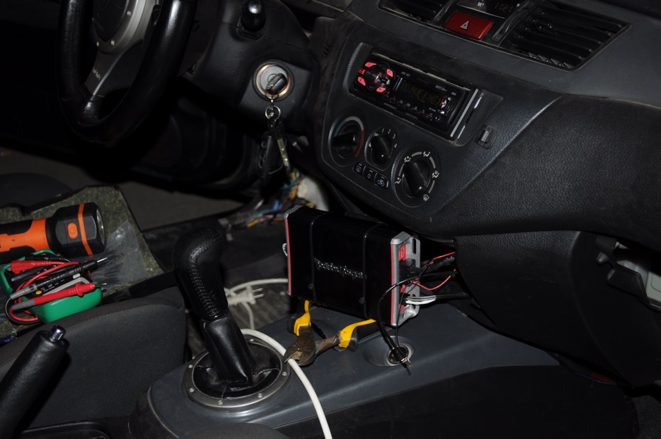

Собственно вкорячил наконец-то музычку себе в машинку, лайт-вершон.
Изначально не хотел трогать багажник (ну не седан же, тут багажник — штука нужная!) и под сиденье по некоторым причинам не хотел усь.
В итоге куплен был усь Rockford Fosgate PBR300X4 www.rockford-fosgate.ru/c…ID=140307&SECTION_ID=4752, www.rockford.ru/upload/bl…/3_140307_Instruction.pdf и динамики Pioneer TS-E170Ci www.pioneer-rus.ru/ru/pro…1/201/TS-E170Ci/page.html (интересно, мой выбор от этих market.yandex.ru/model.xm…odelid=6171841&hid=308016 отличается только другими мидбасами?! …и "немного" ценой?..)
Ну с динамиками не интересно. Кольца в двери, кроссоверы в панель по бокам, твиттеры в стойки врезал… ну это потом, дверки пошумлю (пока финансы не дошли до этого, как раз мидбасы окончательно разыграются) выложу общую картину.
А вот усилок дал джазику!
Он греется. Реально так нормально греется. Не, ну а как вы хотели? Это всё ж не класс D, и судя по тесту www.avtozvuk.com/az/2012/09/046-punch.htm он реально на свои 70Вт на канал пашет!

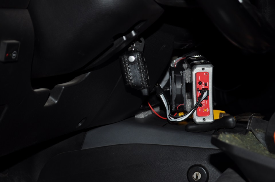

Вначале просто поставил, пару дней поездил, пощупал рукой — да, ГРЕЕТСЯ. Значит, ваяем охлаждение.

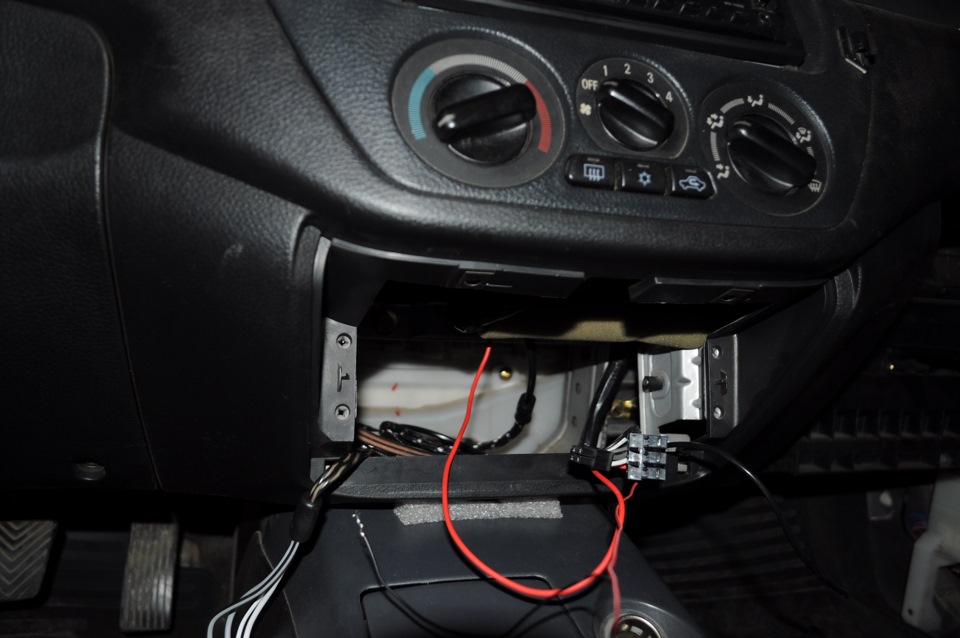

Плюс и минус притащил с аккума 8Ga. Не надо мне только писать что тонкие. вы входы на усе посмотрите вообще. К тому же брал провода Stinger медь, а не авно покрытое авном, которое окисляется и не паяется. Не смотря на место установки (провода реально короткие) набор проводов вышел в две с половиной тыс. р… 8Ga пришлось нарастить кусочком аккустического провода DLS (тоже медь) 4кв.мм — ибо в клеммы усилителя 8Ga никак не лезло, 11Ga вошло плотно, нормально.

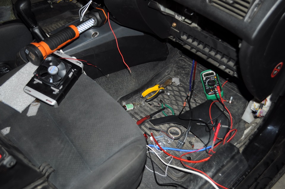

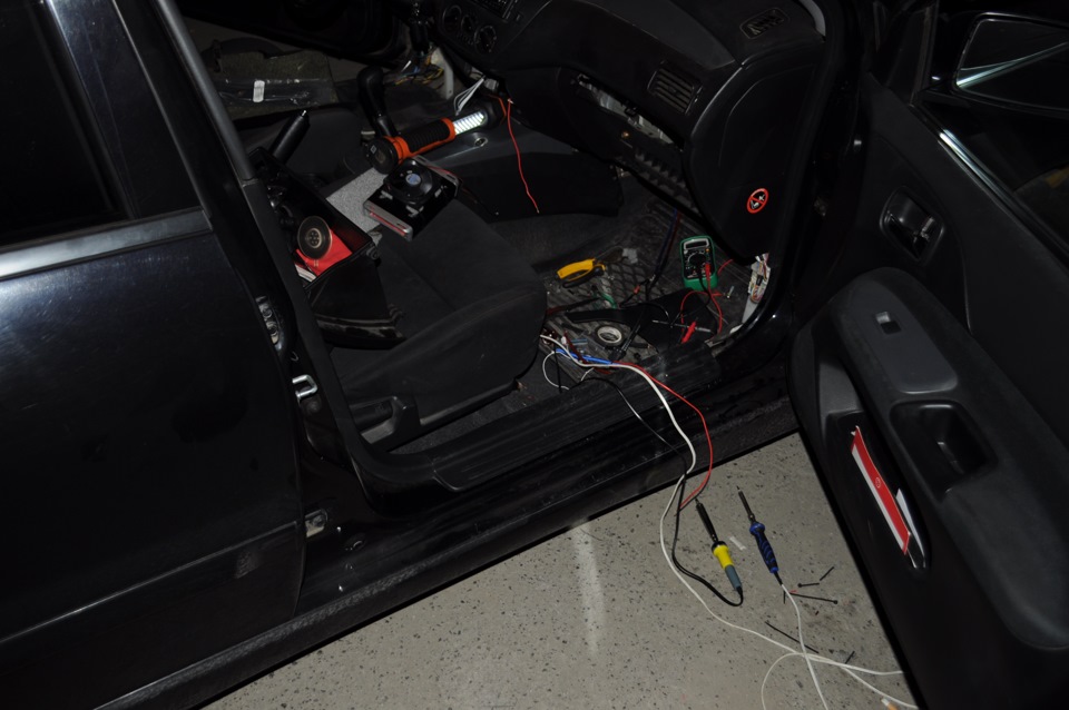

С минуса сделал отпайку, впаял резистор на 39Ом, 2Вт, плюс взял с выхода REM на мафоне, с этого импровизированного питания запитал кулер Залман, который присобачил с тыльной части усилителя. Ой как плотненько вся эта конструкция туда вошла… но, ВОШЛА. :)
Усь тёплый, но не прям горячий как был. На удивление Rem Пиона "потянул" и кулер и усилок. Что ж, не пришлось ваять релюху, это порадовало.
Фотки процесса ниже. :)
За не очень чистый салон на фотках — сорри. После установки (коя закончилась в начале третьего ночи) поехал на мойку и отдраил машинку всю. :) Не, ну а как? музЫчку поставил и спать?! А покайфавать?! :)

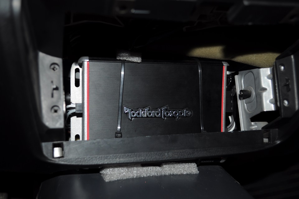

вот и я прикуел — усь в панель)) ну что ж если с таким охлаждаем нормально стало, то 5+ за идею, за реализацию не знаю сколько, надо ехать и слушать как он там бренчит/не бренчит… самое основное это ж надо было по размерам выбирать мелкий))
Ну как бы всё стоит и работает. Бренчать — бренчит. Как гриться "Будете у нас на Колыме — милости просим!" Заезжайте, послушаете.
бренчит я имел в виду сам усилок бьется там обо что-нибудь?
Нет конечно.
Всё там стоит нормально, не болтается.
вот это главное)

Фигасе, куда ты его засунул :)
