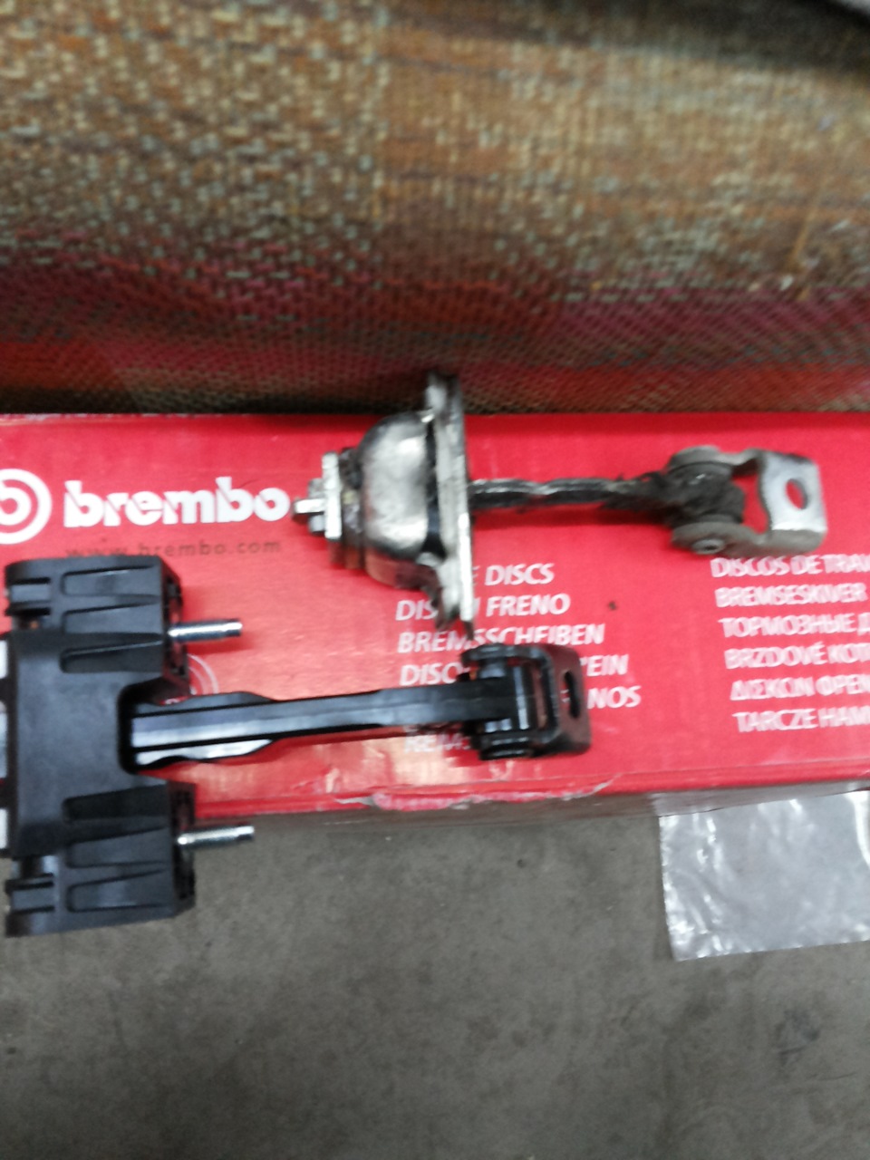

Вообщем захотелось, чтобы двери у меня закрывались как на некоторых забугорных авто.

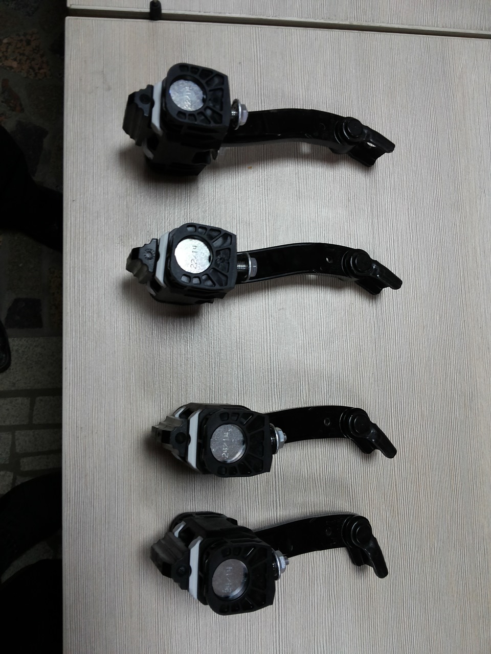

Привезли мне 4 доводчика на двери (ограничители)
После установки, задние двери немного шире стали открываться.
Передние стали закрываться практически сами, нет необходимости хлопать дверьми, слегка толкнул и они закрылись.

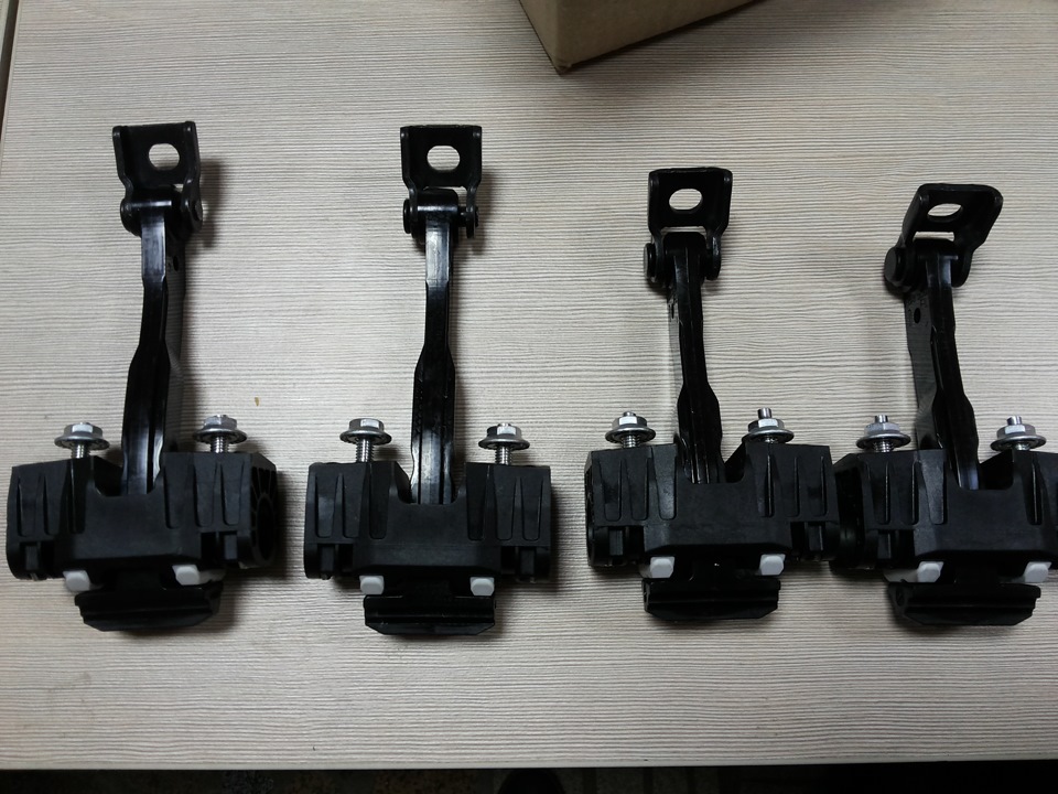

2192-6106082
2192-6206082
это номера только передних
Я запутался что то, на сайте написано:
Ограничитель открывания передней двери нового образца LADA Granta, LADA Kalina 2 Каталожный номер: 21920-6106082-00 и все., а такого 2192-6206082 номера нет
Ведь они различаются левые и правые?
Модель: 2192-6106082/6206082 <<<<<<<
Наличие: Есть в наличии
Цена: 1550 р.
21920-6106082-00 это передние, а 2192-6206082 это задние, так?
а левые и правые различаются или они передние идут и на левую сторону и на правую так и задние так же?
аааа…точно точно, там они похер какая сторона, перед и зад только отличаются…

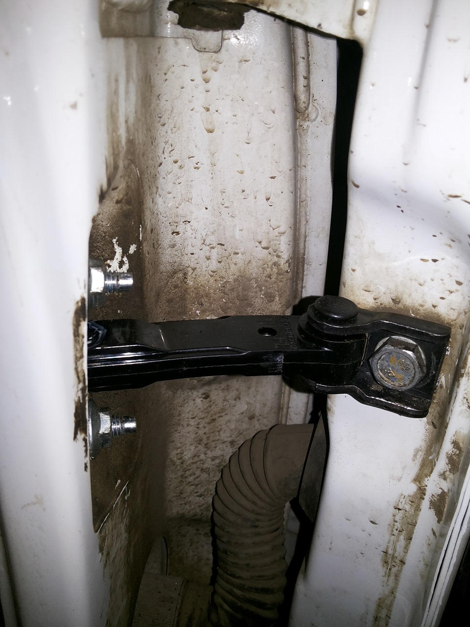

че то я поставил задевают они идверь не захлопывается так…
может не так поставил?
все сегодня подточил и хорошенько смазал все теперь ахуеено

а по установки что? снял поставил?
Да, простая замена.
не подскажете, карту двери нужно снимть?
у меня с переди есть отверстия под динамики, через них ставил без снятия обшивки, а с задних дверей пришлось снимать, не так все сложно.
да это понятно. просто у меня там всё капитально зашумоизолированно
в любом случае надо во внутрь двери лезть
