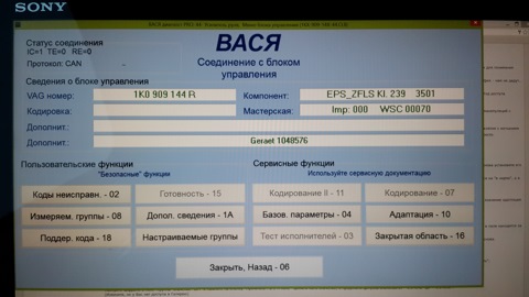

В общем нашел инструкцию по адаптации датчика поворота руля (G85), которая была найдена в БЖ Seat-a — адаптация рулевой рейки с помощью Васи на следующий день отправился в спокойное место, где можно было с этим поковыряться.
Действительно все что описано для Сеата, один в один подходит для шкоды (что, как вы уже понимаете, не удивительно).
Сначала нырнул в раздел 03-Электроника тормозной системы — Измеряемые группы.08 — группа 04 — и проверил на сколько руль смещен от нуля — немного огорчился — было около 5 градусов. Норма от -1.5 до 1.5 градуса. (делаю поправку, позже я понял, что сразу не корректно выставил руль для проверки угла).
Затем там же в "тормозах" зашел в "Базовые параметры — 0.4 — группа 060" и там все ОК —
Вот тут и была моя основная ошибка из-за недопонимания тонкостей с адаптацией датчика! Дело было как раз в этой самой адаптации.
Я опускаю рассказ о том, что я конечно попробовал разные варианты, но суть сводилась к тому, что адаптация датчика уже была (как выяснилось позже не правильная!) и к моей проблеме не имела никакого отношения.
В итоге, проблема была в связке адаптация датчика — криво установленный руль и как результат криво сделанный развал.
Примечание (забегая на перед) — чуть позже я сделал ещё более качественный подход по проверке установки руля (ровно — не ровно), используя ссылку на форум Гольфа GOLF-ов, которую мне подогнал AVetrov

2) Сделан развал по программе 2UC с механической установкой руля четко по риске на рулевом валу, выравниванием руля относительно передних колес.
3) И наконец-то правильно сделана "Адаптация рулевой рейки"!
