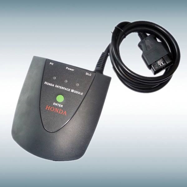

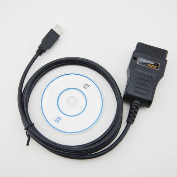

Существует только один рабочий вариант: Honda HIM
Его стоимость около $130. Каждый, кто захочет найти дешевле, повстречает представленные ниже варианты.

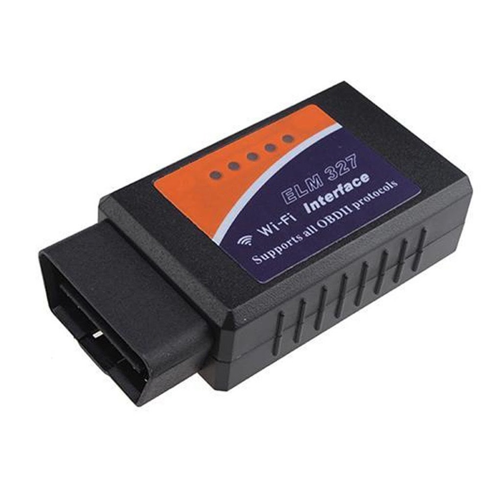

Самый популярный и дешевый ELM327
Он справляется с чтением и стиранием ошибок двигателя на очень большом количестве автомобилей, в том числе и на Хонде. Но большего не позволяет. Адаптировать робота или прочитать ошибки других электронных блоков автомобиля он не сможет.
Это связано с тем, что он не совместим с официальным ПО Хонда (HDS).

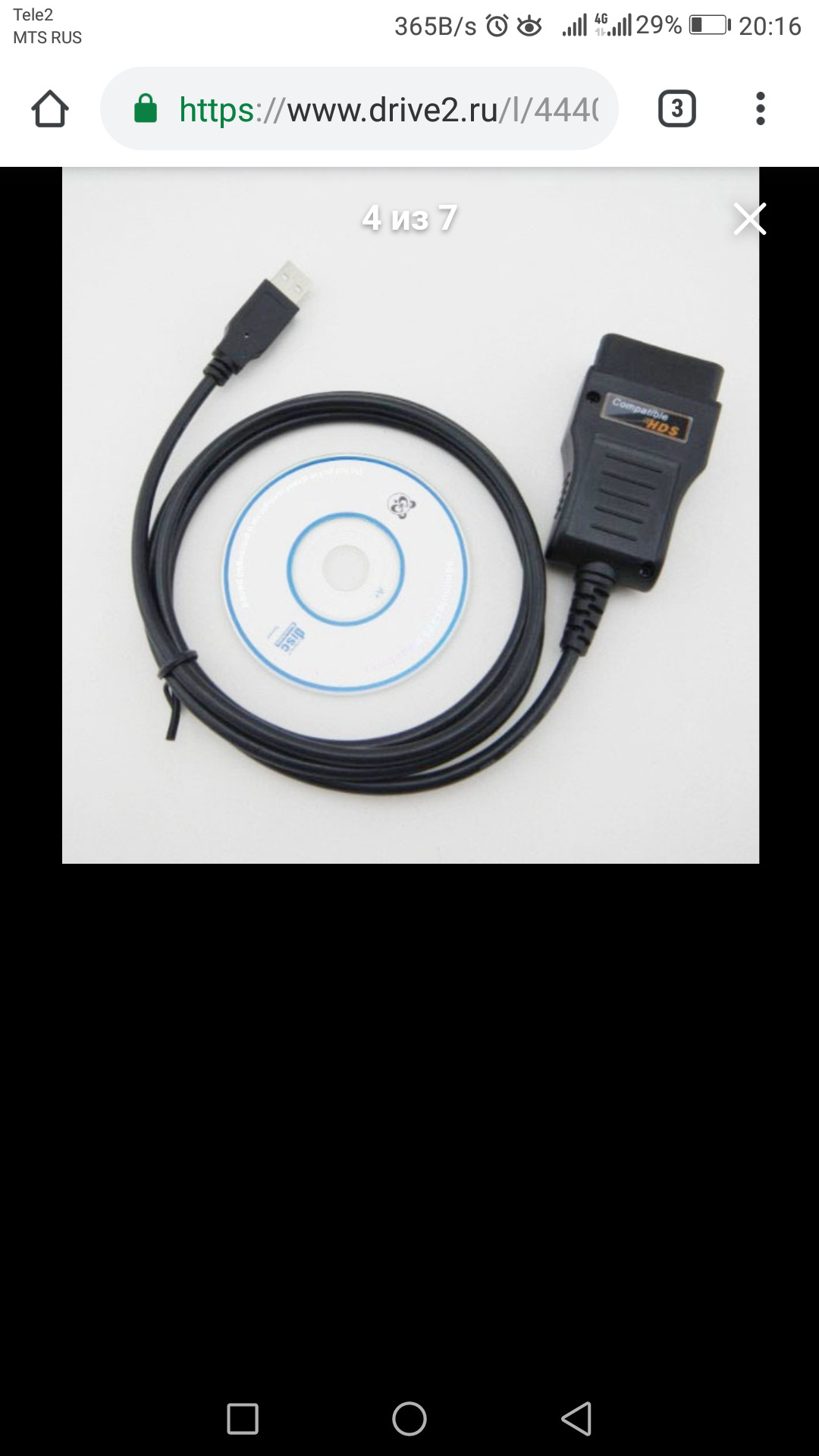

Следующий вариант — кабель Honda XHorse/J2534, бывает двух видов:
Они совместимы с официальным ПО Хонда. Но все равно не могут адаптировать роботизированную коробку и видеть часть электронных блоков автомобиля.
Вероятнее всего причина в не полной аппаратной совместимости.

Этот прибор не имеет разъема USB, он работает через RS232 интерфейс (COM-порт). Поэтому к нему нужен USB-COM переходник. Переходник должен быть на чипе компании FTDI chip FT232.
Для справки, самый популярный после них аналог — это Silicon Labs CP21xx.
И от года выпуска этого чипа в переходнике зависит будут ли доступны драйвера на ту операционную систему, которую вы хотите использовать (Windows XP, Windows 7, 8.1 x86/x64…)
Так вот, продавцы при одинаковой цене между конкурентами могут включить в стоимость комплекта этот переходник, а могут и не включать. Еще стоит учитывать, что они обычно включают не самый дешевый переходник (можно взять за 10$, а они кладут красивый/блестящий, но за 20$).
Второй путь продать дороже Honda HIM — это для комплекта со старой версией ПО установить одну цену, а с последней версией ПО установить цену выше (+40$).
При желании можно скачать последнюю версию ПО на торренте, прошить девайс и обновить ПО бесплатно.

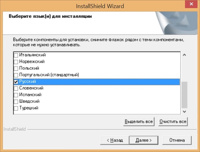

Программное обеспечение, идущее на диске в комплекте с прибором, во время инсталляции предлагает выбор русского языка интерфейса:

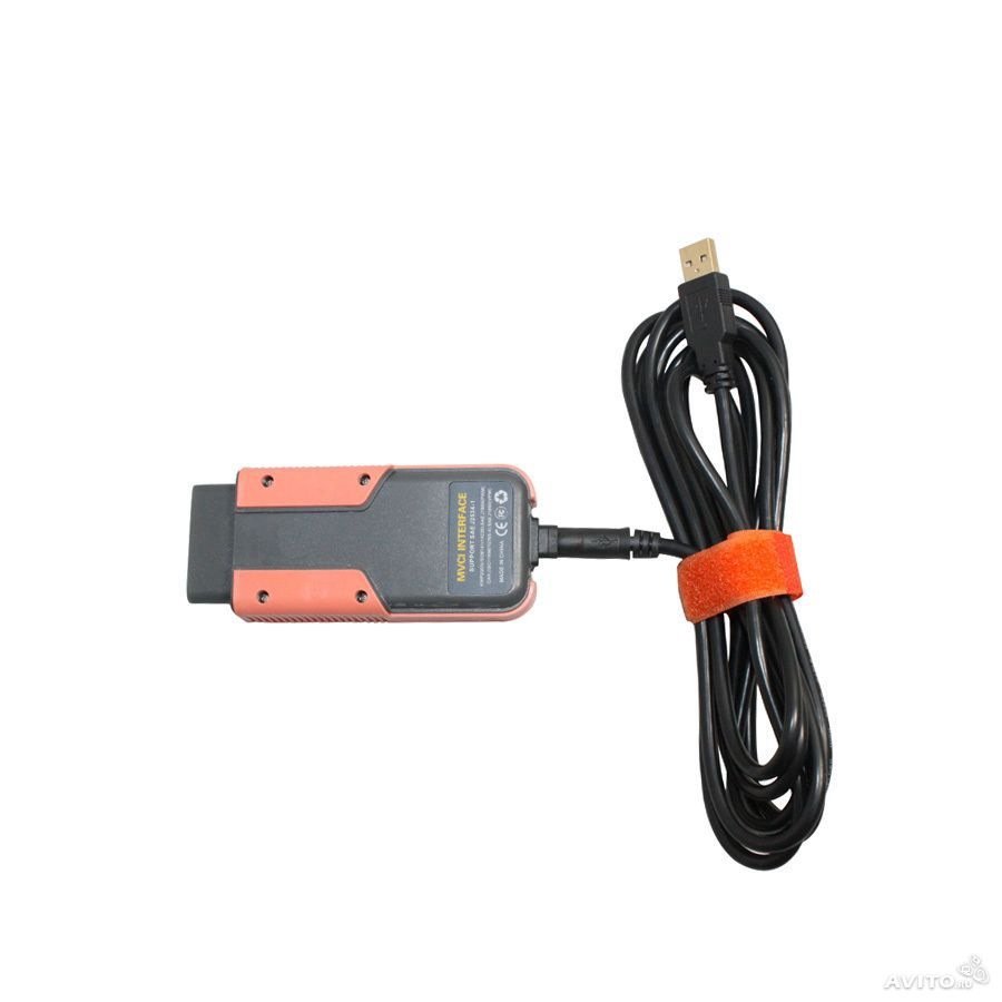

Я вообще не парюсь взял OPENPORT 2.0 и нормально идет стоит дешевле а работает лучше
Подскажите пожалуйста Open port видит АБС?
Да видит но если собрался Хонды диагностировать советую взять сканматик работает быстрее и стабильнее. Можно китайматиком попробовать должен работать так же по идее.
В абс получается залезть можно только прлноценным сканером? Шнурок hds в абс не лезет.
Hds видит абс. Без проблем

Пост мечты. Парился что выбрать, думал взять тупо шнурок тот что на фото, а оказывается он робота не адаптирует🤔🤔🤔

Скажите пожалуйста. Собираюсь заказать Honda HDS HIM по вашей ссылке с Али экспресс. Задал вопрос продавцу по поводу русского языка в ПО. Ответил, что только английский. Как Вы русифицировали ПО?
Да я в настройках ПО просто вроде выбирал в выпадающем списке русский язык. Однако, русификация не полная: названия электронных систем (Аббревиатуры) и описание ошибок переведены не полностью.
Спасибо, расшифровка ошибок не важно-пользуюсь Автокомом. Хочу заказать, чтобы проводить адаптацию робота. Узнал про ценник у ОД в Москве-5 рублей, в СПб-4 рубля.
Недавно переустанавливал ПО и заметил, что выбор русского языка происходит на стадии установки.
Добавил скриншоты в пост.
