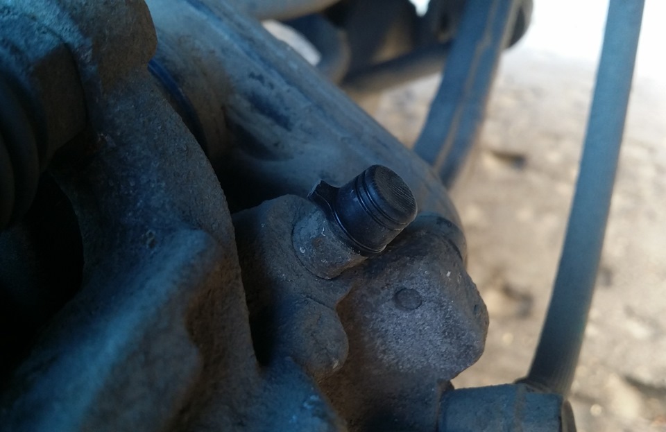

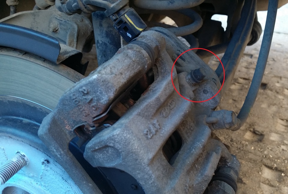

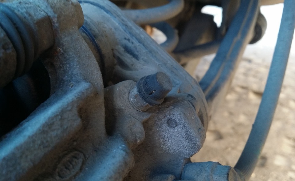

Так вот, сняв все колеса с машины, я принялся осматривать все элементы подвески, тормозов, да и всю арку в целом. Все хорошо и изнашивается равномерно. Передние колодки по прежнему бодры и веселы (износ около 50 %) и это не смотря на их пробег в 72 000 километров. Рычаги, резинки и т.д., все в норме. Но обратил внимание, что колпачки клапанов тормозных цилиндров сильно растрескались и рассохлись.
Такая тенденция была выявлена на всех четырех колесах. Мелочь, правда? Но я бы не хотел, чтобы грязь, пыль и зимняя "каша", попали бы внутрь и забили клапан. Поменять эту деталь — плевое дело и главное копеечное.

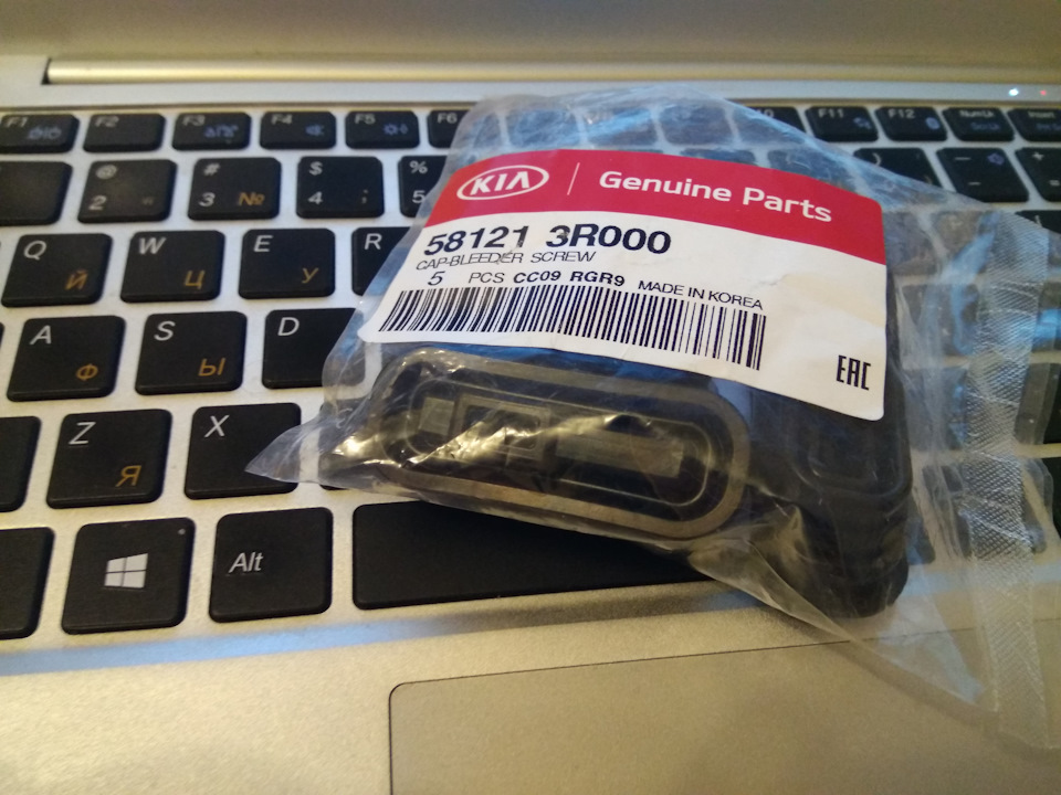

Посидев чуть в каталоге, нашел эти самые колпачки, заказал. Ну и при следующем снятии колес, всех их поставил на свои законные места.
Заказывал сразу 8. 4 из них сразу же поставил, а еще 4 бросил в запас. Наша кислотная зима сожжет и эти со временем.
Как всегда номерок детали:
581213R000 — Колпачок клапана тормозного цилиндра (он же "Колпачок штуцера тормозного суппорта").

Кстати, вот тому подтверждение!
Мне по артикулу 581213R000 пришло вот это: что это такое?
не знаю
я на днях себе заказал. и едут ко мне колпачки, по цене 15 р. за штучку
