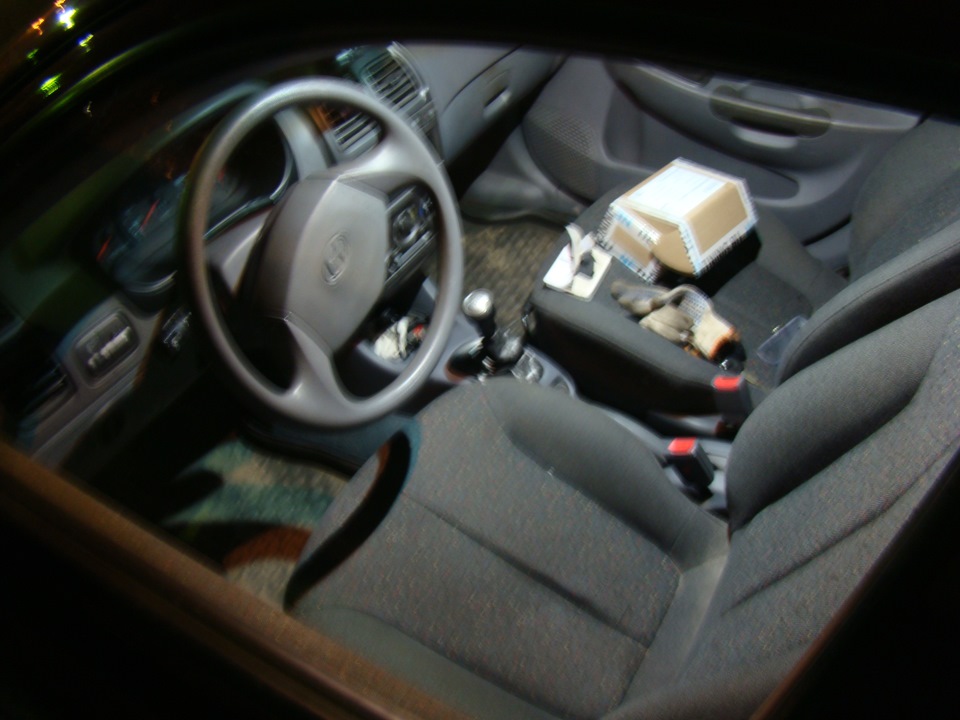

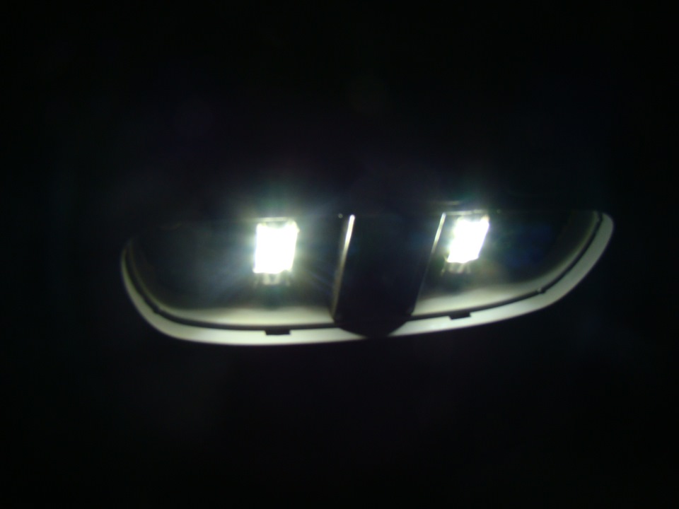

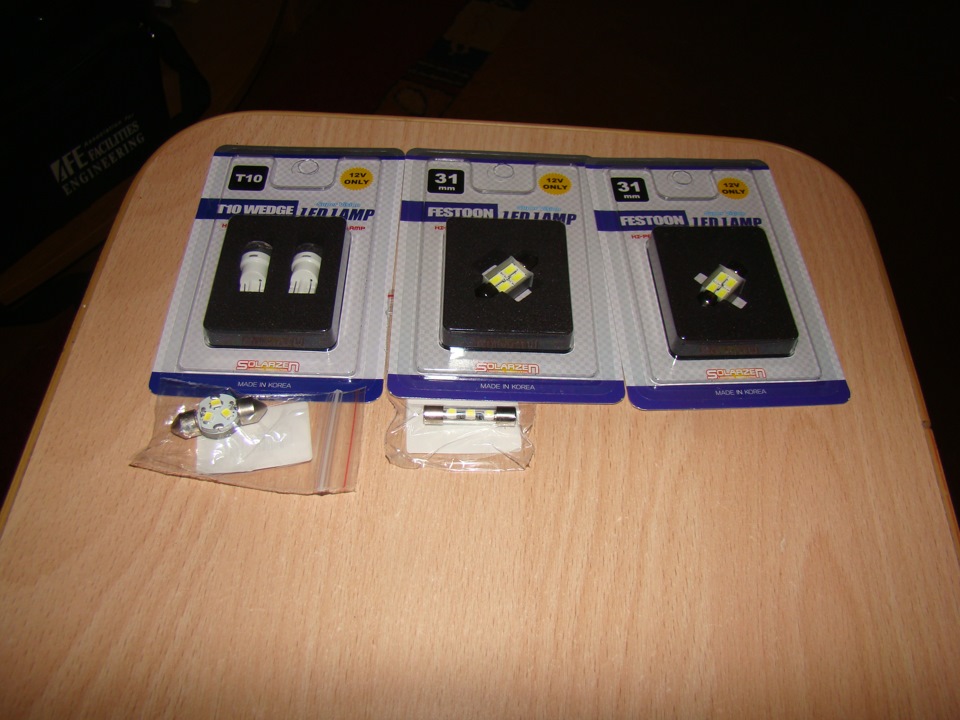

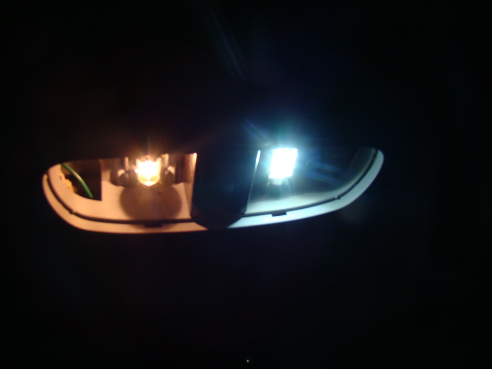

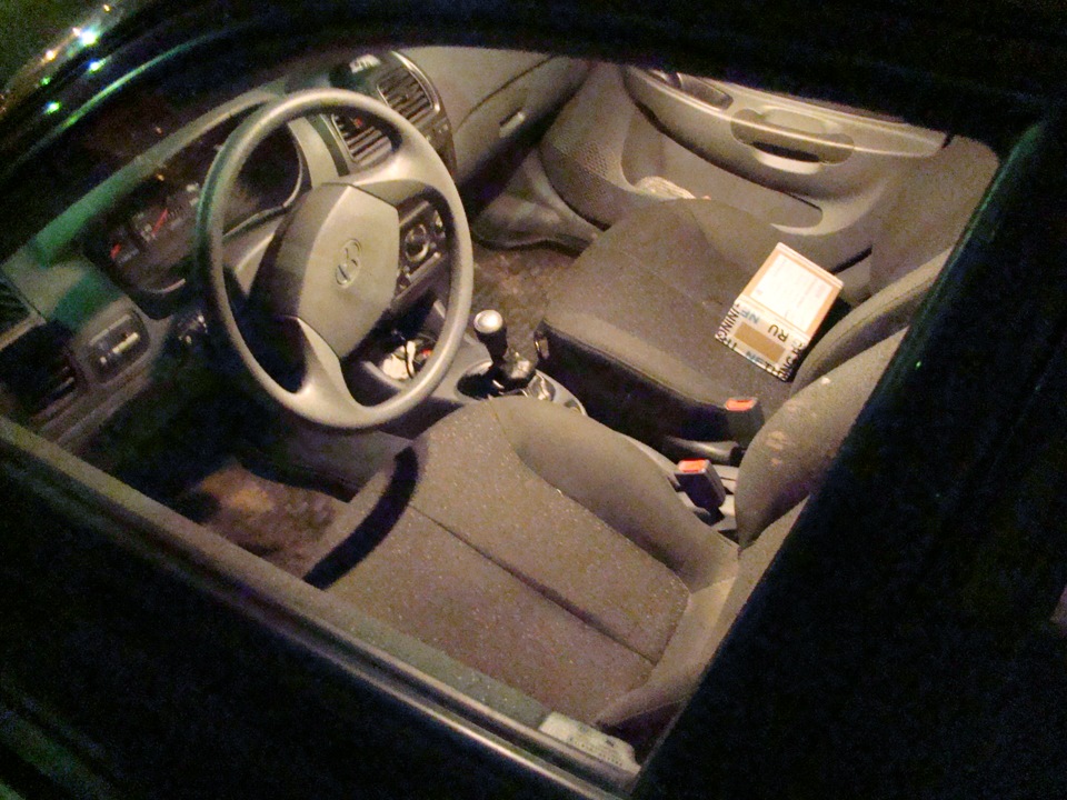

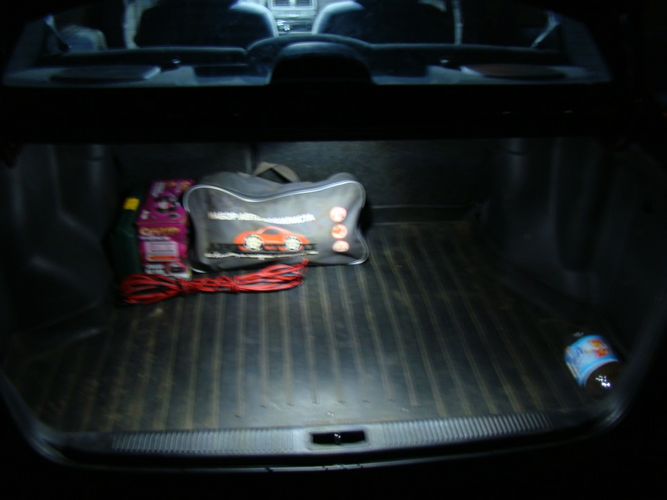

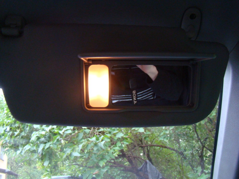

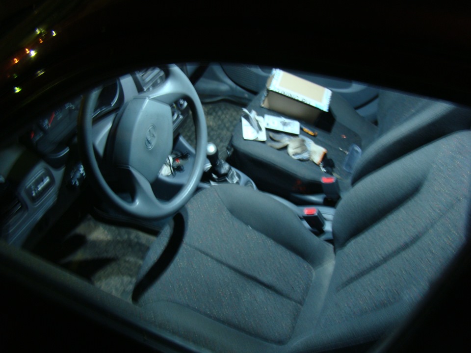

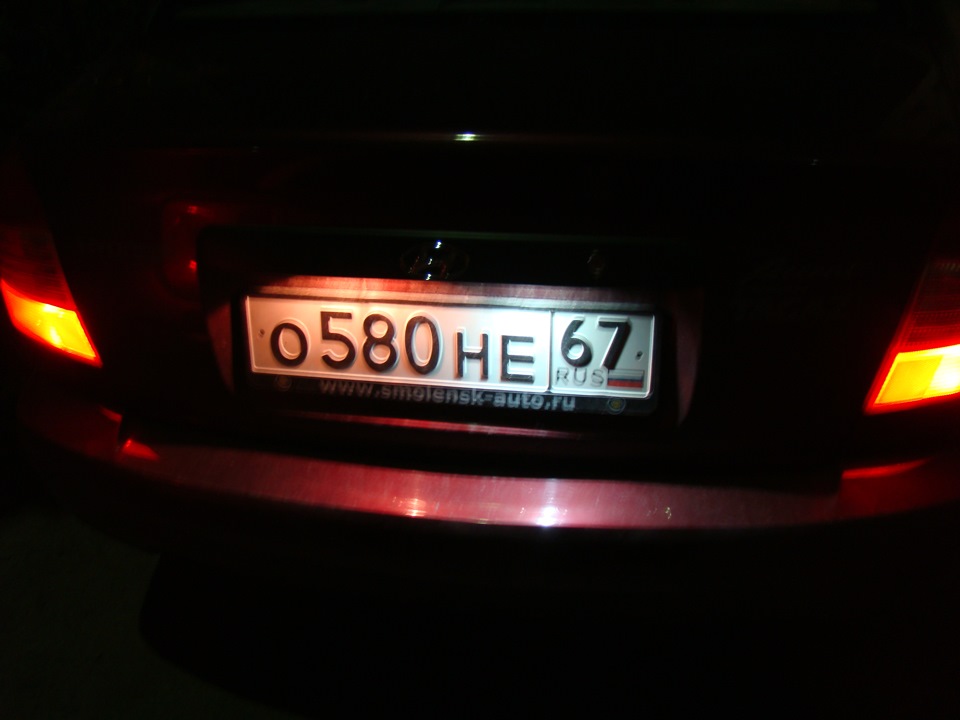

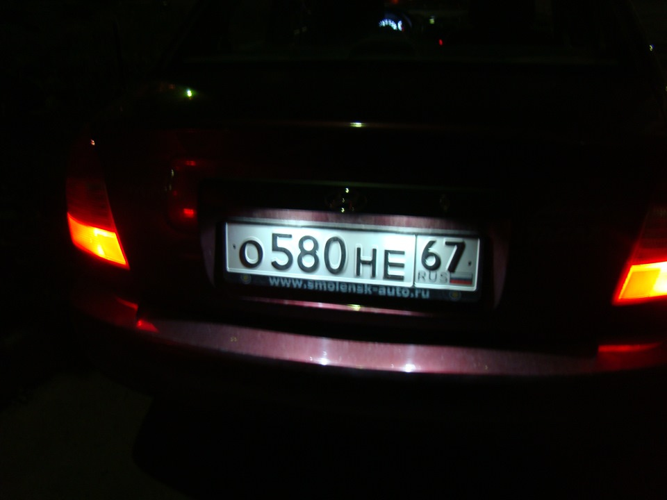

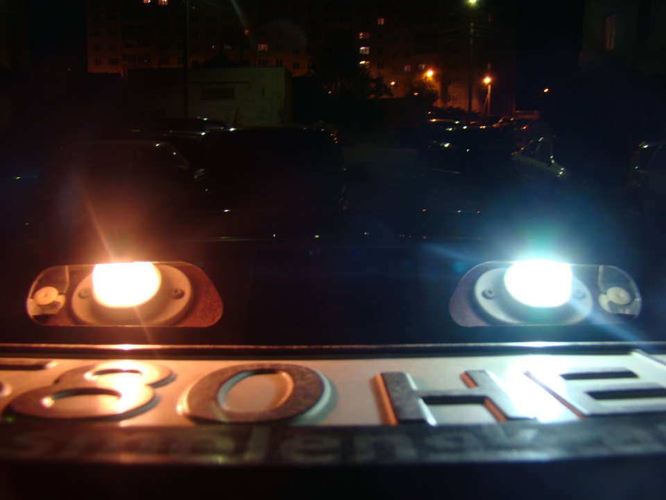

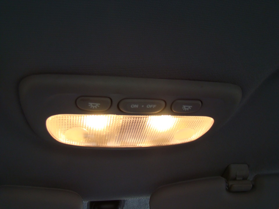

Увидав в БЖ товарища DeHb информацию о светодиодных ламп, от NeTuning.ru, взял на заметку. Со временем, эта мысль, всё чаще, стала посещать мою бренную голову и после получения очередной зарплаты, заказал на пробу следующие лампы:
1. Автомобильная светодиодная лампа F-4s56f31х2 в штурманский плафон

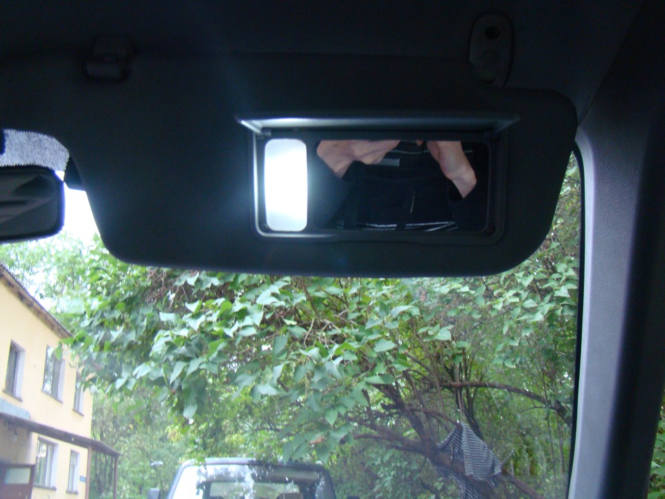

2. Автомобильная светодиодная лампа F-3s35p31 в пассажирский козырёк
3. Автомобильная светодиодная лампа F-3s35f3136hp в плафон багажного отделения

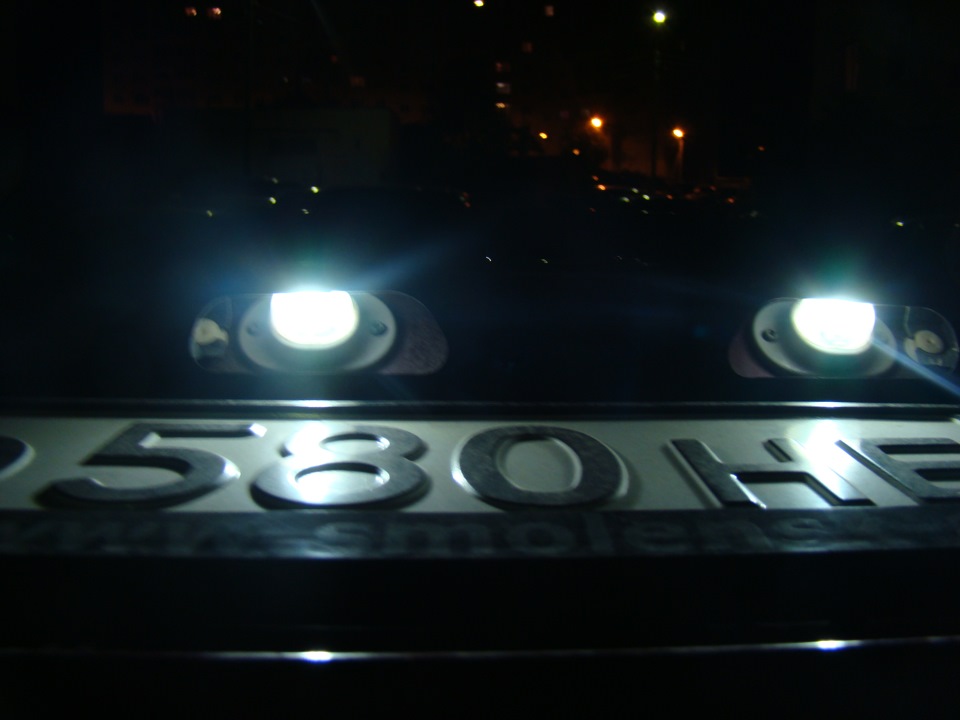

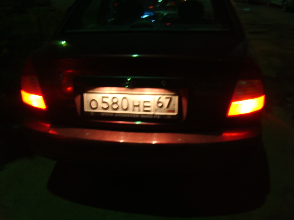

4. Автомобильная светодиодная лампа W5W-2s56х2 в подсветку заднего номера

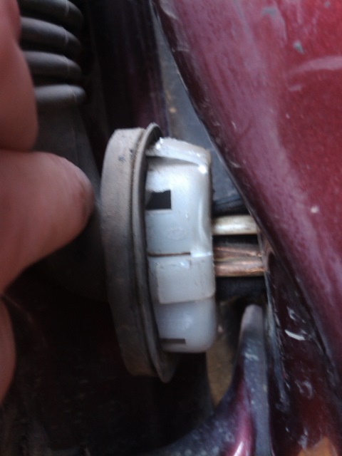

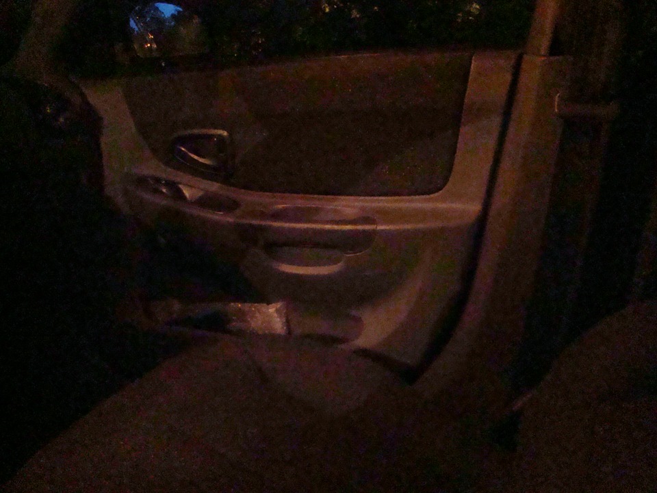

Так же я, наконец-то, решил подключить освещение пассажирского козырька. Для этого от провода, идущего по левой стойке, к центральному плафону, припаял 2 провода, которые, по прямой и с захватом правой стойки, вывел к бардачку и от них, подключил освещение бардачка и пассажирский козырёк. Центральный же провод (на двери) пустил до штурманского плафона. На фотках, свет может отличатся от того, что видит глаз.

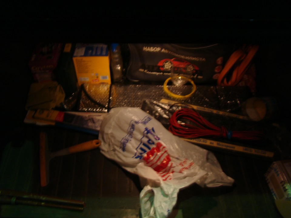

P.S я просто мечтаю о порядке в багажнике!)) У меня там такой срач))
Как видишь, он тоже у меня бывает, но периодически навожу порядок
