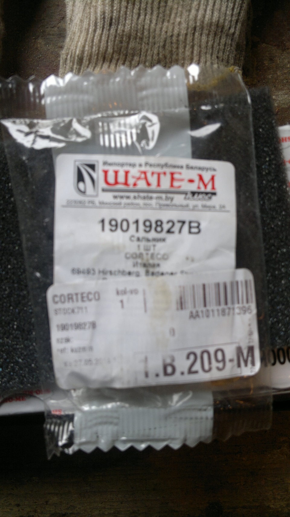

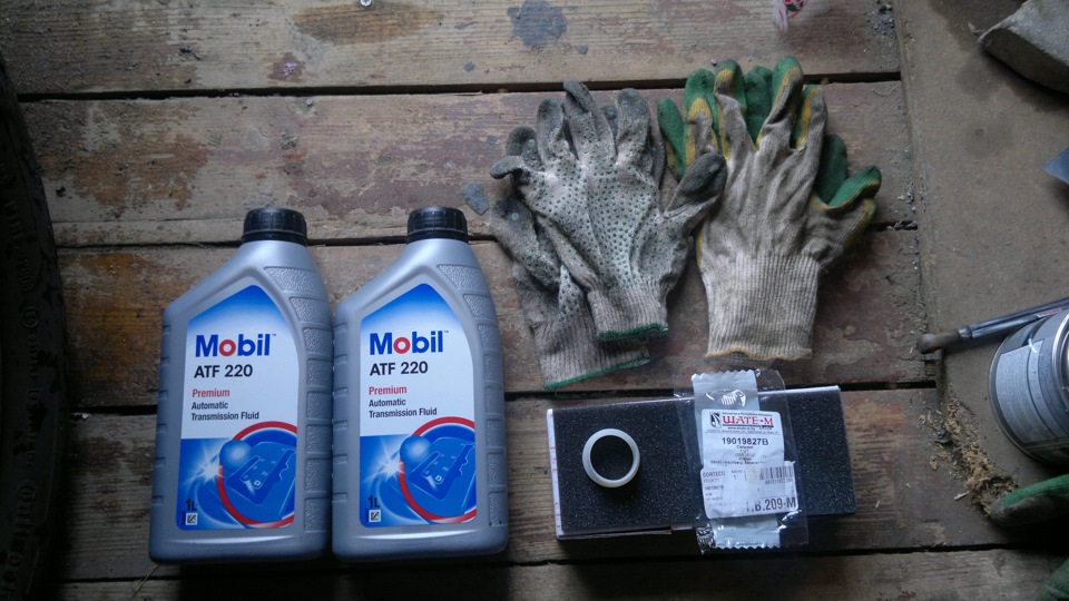

Еще как только я купил авто, поехал сразу менять ремни и ролики у оффициалов, заодно сделал диагностику ходовой и рулевого! Оффициалы приговорили, что стучит рулевая рейка! И что в скоре нужно будет менять! К их заключению отнесся я скептически! Облазив много форумов и советуясь с лагуноводами! И как оказалось сервисмены слишком усугубили проблему! Втулка стучала немного! С тех пор прошло уже 1,5 года и я езжу каждый день! За это время стук усилился лишь немного! Он проявлялся на мелких неровностях при небольшой скорости! С заменой втулки мне помогал советам Юрий drnixon87! Я ему и звонил в Москву, по телефону тоже консультации проводил))) Спасибо ему большое! С заказом втулки мне помог Женька, а заказывали у Sergey965, еще нужен сальник в патрон 19019827B ! И, само собой, жидкость в электроусилитель(долил грамм 200 примерно)!

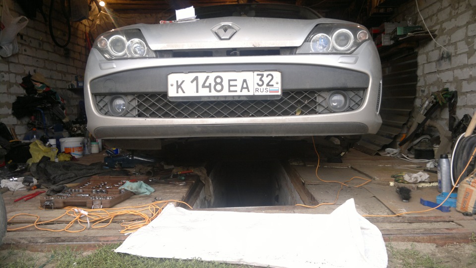

В воскресенье с утра по раньше пошел в гараж и занялся заменой!

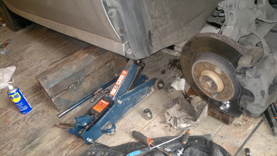

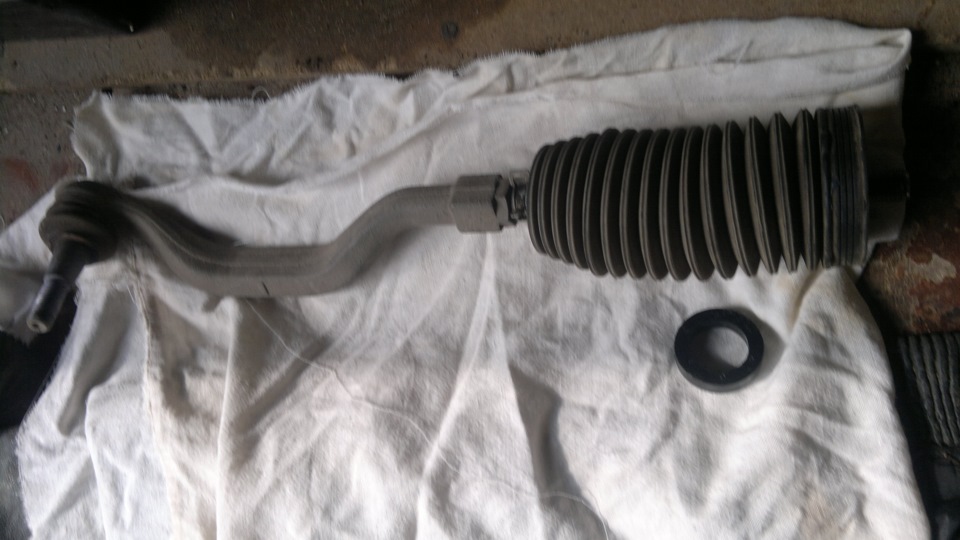

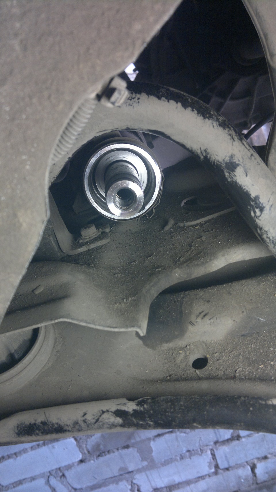

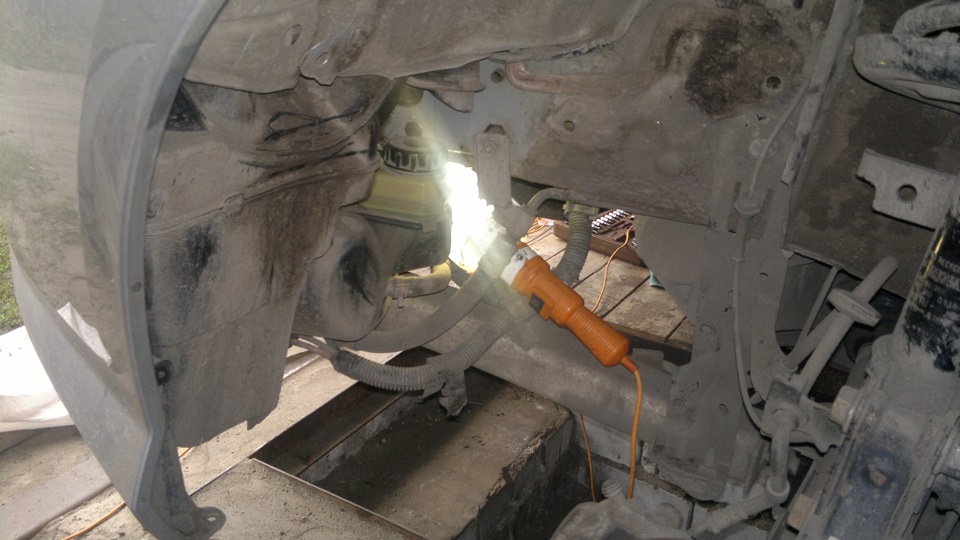

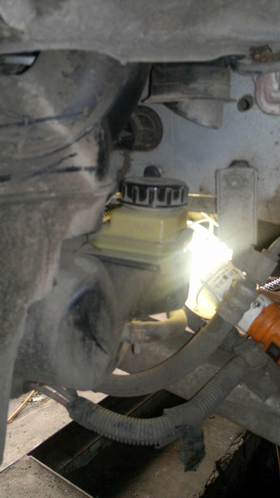

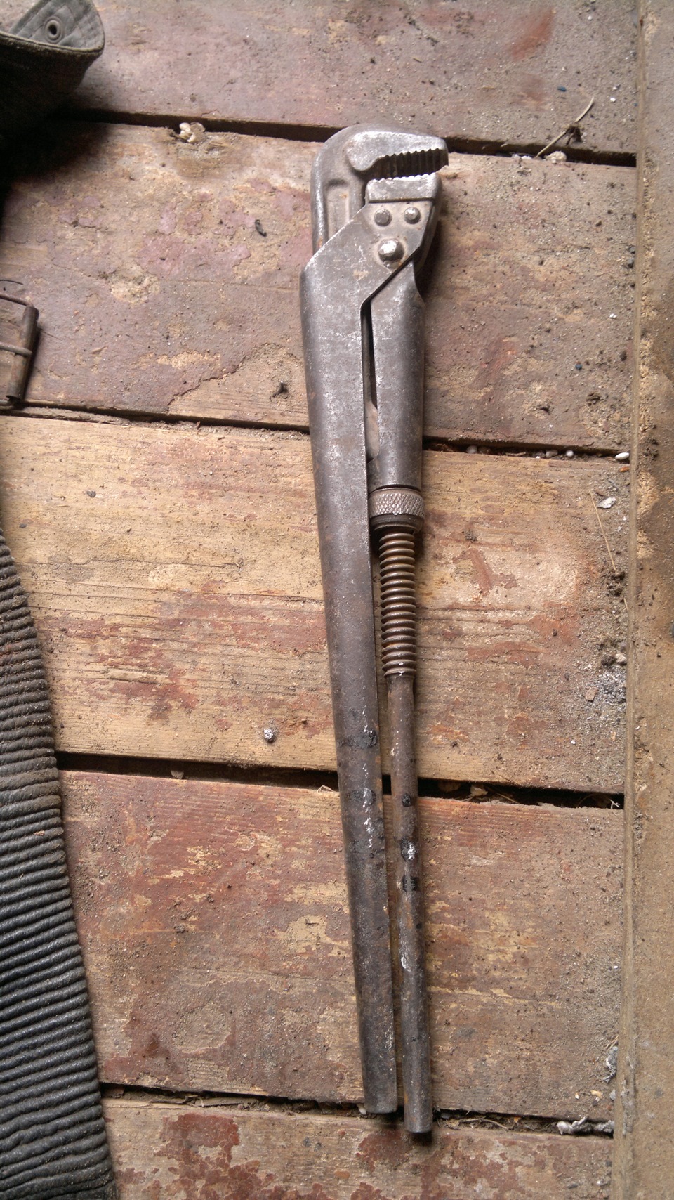

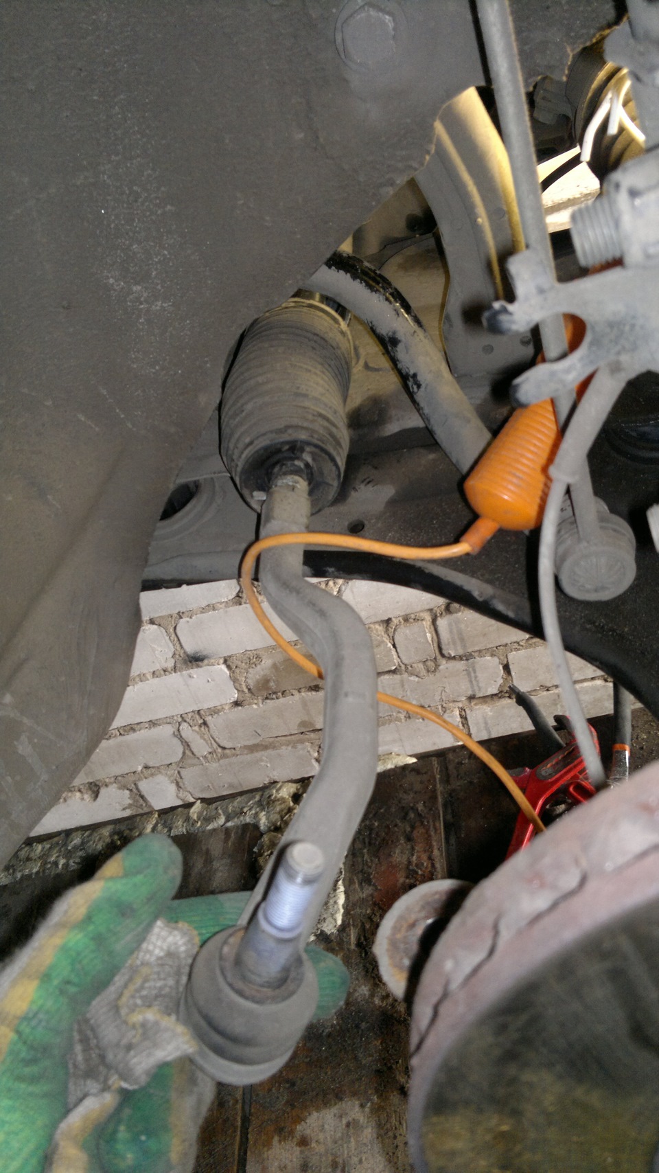

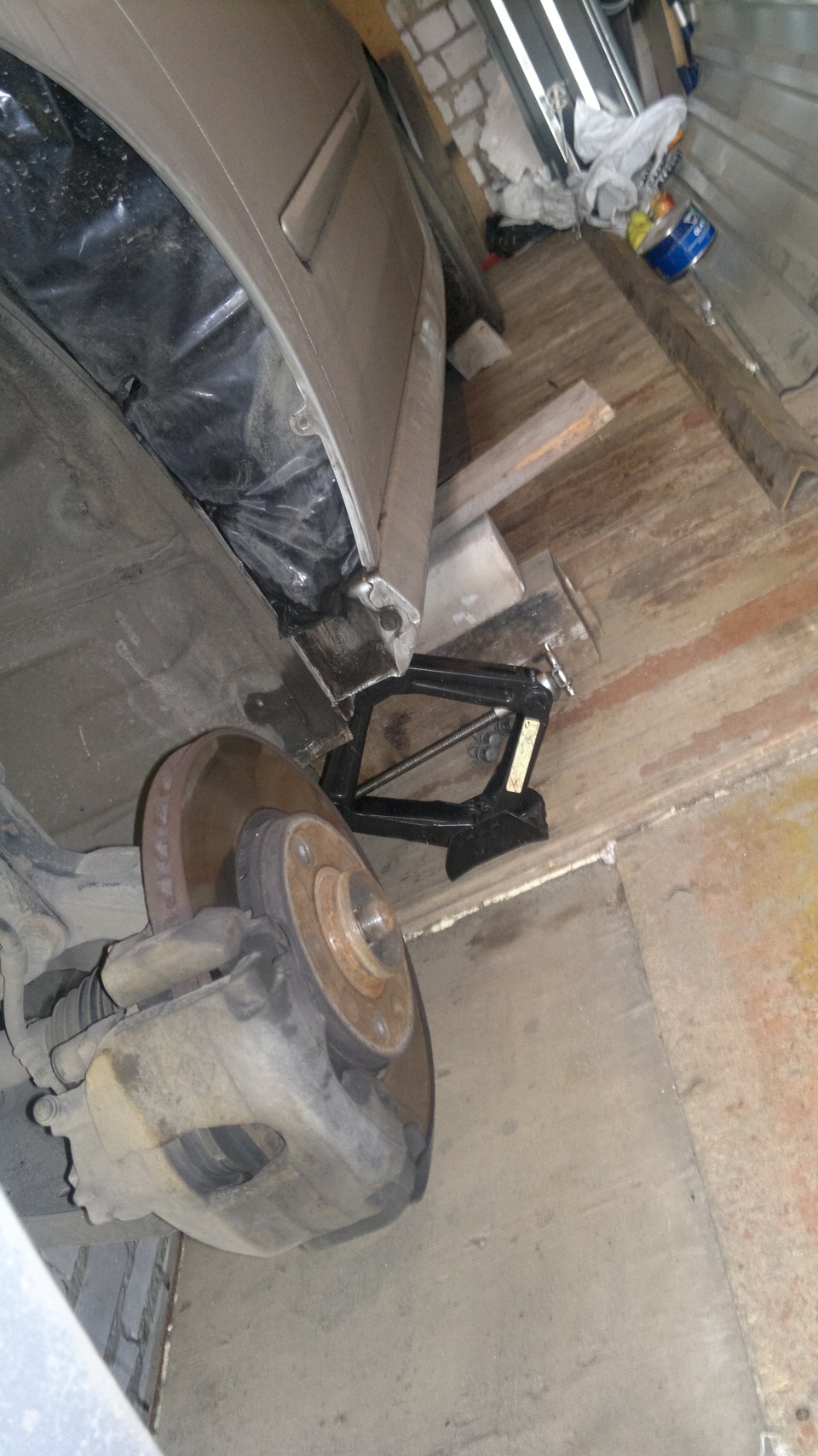

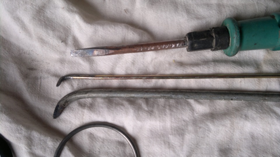

Вывесил перед на 2 домкратах, не забываем подложить что нибудь для страховки (мало ли чего), снял два колеса, снял передний левый подкрылок (именно там находится бачок электроусилителя). Затем снимаем правую тягу в сборе*(я снимал и защиту двигателя, оттуда удобнее), откручиваем наконечник, снимаем два хомута с пыльника, и отодвигаем пыльник к наконечнику, там внутренний поворотный шарнир, я сначала пробовал его открутить ключами раздвижными. ничего не вышло, я воспользовался, опять же по совету Юры, газовым ключом! Все открутилось легко! После этого вынимаем стопорное кольцо, я использовал две самодельных приспособы из спицы от велосипеда, толстой проволоки и + остро заточенная отвертка! кольцо мвынял, потом сделал небольшой кулек из тряпки, что бы обойма не выпала в грязь, садимся и заводим авто. выкручиваем руль влево и гидпавлика сама выдавливает ее! все глушим!

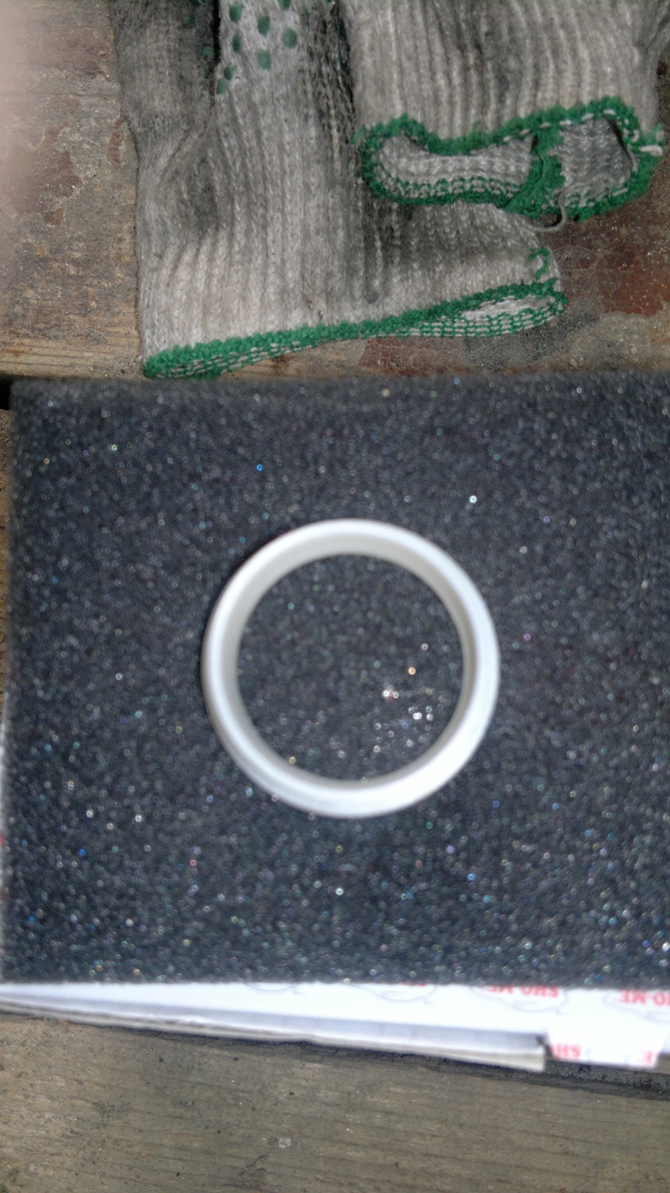

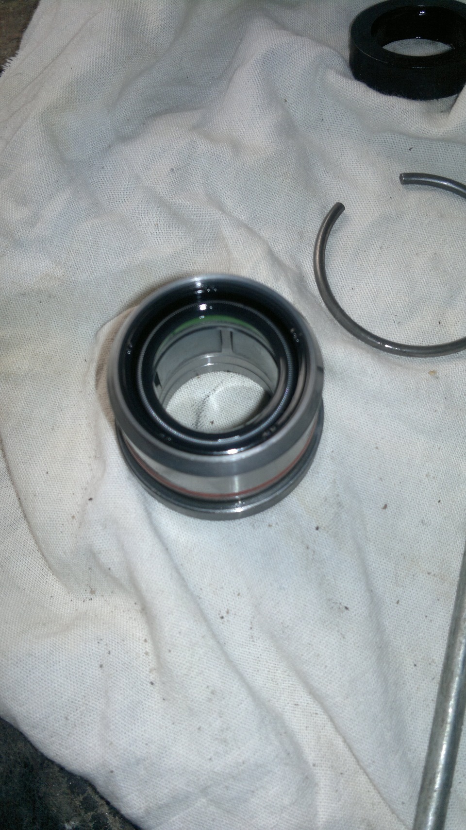

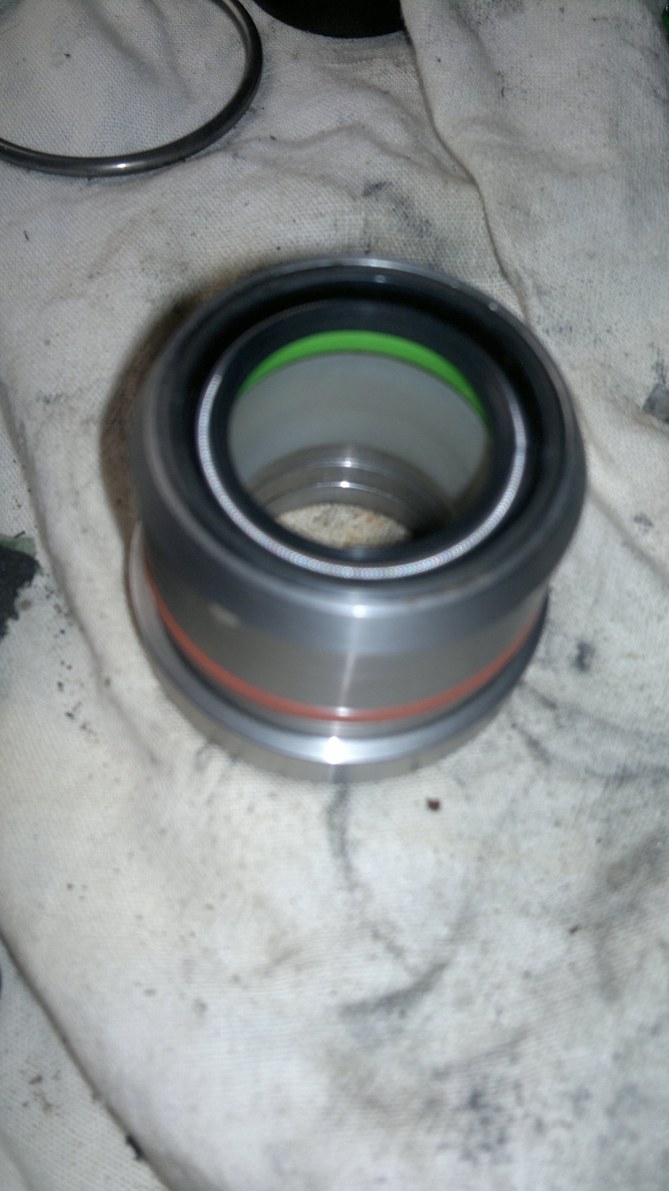

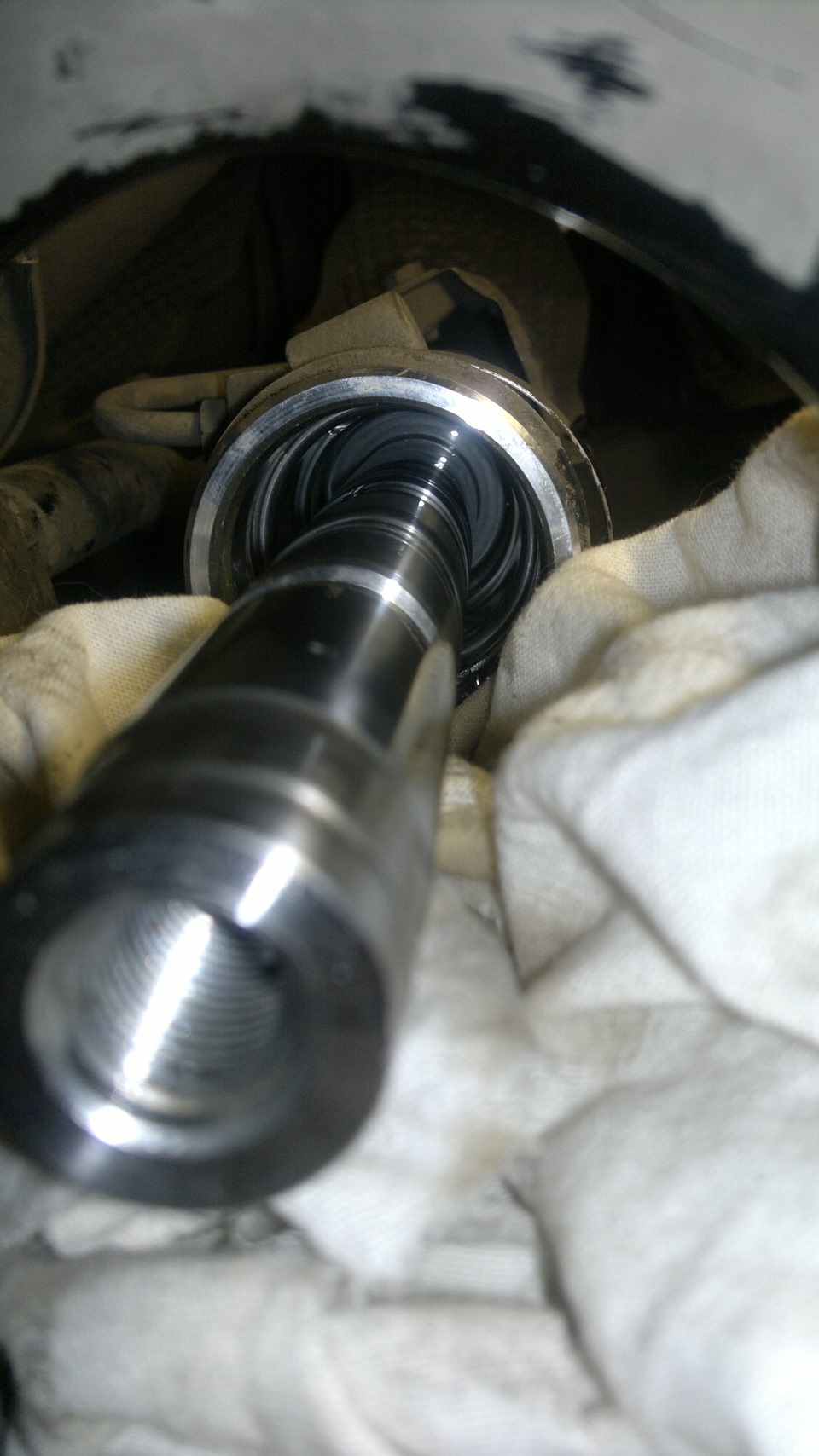

Обойма в руках, выбиваем сальник со старой втулкой(она была очень тонкой)! Запресовываем новую втулку, но сальник пока что не ставим! примеряем обойму с новой втулкой на рейке! она садится немного туговато, это не проблема, просто притираем наждачкой и все, запресовываем сальник(идеально подходит головка на 27, как раз в размер сальника), и устанавливаем обойму на свое место! поставили обойму, ставим стопорное кольцо, ставим на место тягу, пыльник и хомуты, затем крутим руль от отбоя до отбоя раз шесть, предварительно открутив крышку бачка, доливаем жидкость, потом я еще покрутил и снова долил! затем заводим и так же крутим, снова доливаем и все готово! система заполнена! Все собираем на место!

втулка HLV00084 сальник corteco- 19019827B

Подскажите, а обойку с втулкой и сальником вы как установили? Она легко назад входит по валу рейки? И чем ее запихнуть туда, надо же аккурано, чтобы сальник не повредить.
Все нормально становится . Без лишних трудностей.

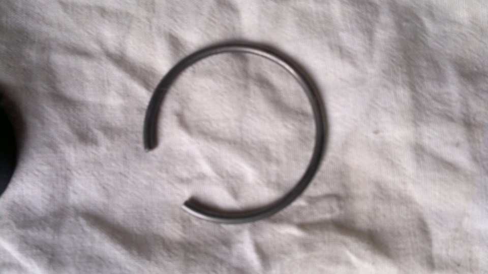

Блин ума не приложу как стопорное кольцо снять хоть ты тресни
Только у меня вторая лагуна
думаю все одинаково
artcruzer
смотри! я поддевал отверткой! немного отгибал его! просовывал туда на фото глянь у меня две гнутых приспособы! вначале одну! потом чуть дальше другую! и таким макаром дальше и все! и вытягиваешь его! можно не гвозди загнуть а отвертки! удобнее будет
В рейке под стопорное кольцо есть вырез туда отвёртку и колечко само вылазит
artcruzer
подсунул и тянешь на себя
Блин просто там даже не зачто зацепится все вплотную
INDIVID88
Как будто она цкликовая
да не может быть! должна быть прорезь!

сколько нужно втулок и сальников? и как втулку заказать
Жидкость ты доливал, не менял полностью? Какой объем бачка, не знаешь?
доливал просто! там когда обойму выдавило ее прилично вытекло! по поводу бачка не знаю даже))) но я брал 2 канистры по 1 литру!
понял)
и залил я меньше литра! много осталось! я думаю вся система будет где то 1 литр! может даже меньше

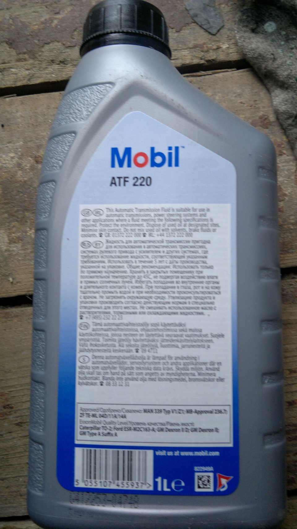

А еще возникает вопрос-какое масло залито? Mobil 220 случайно не красного цвета? Можно ли различные по цветам и может даже по составам масла мешать в Гуре?

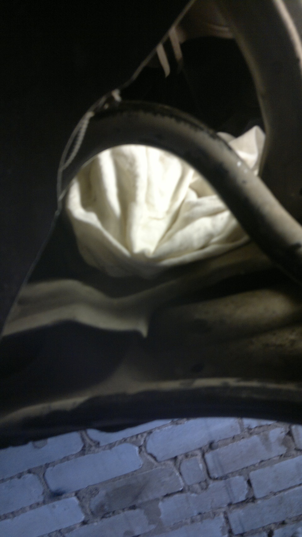

Даже так ))) Еще вопрос, на второй фото снизу, под крылом что стоит, это шумка?
да)) это штатная паролоновая в пакете закатанная!
А кольцо металлическое, поверх втулки надевается?
втулка в него вставляется))
Втулка целая была, сальник поменял и все? Сальник ставится на втулку или куда?
втулка целая была))) она просто изнашивается и люфт появляется! сальник в обойму вставляется! там если в руки возьмешь ее то поймешь))

Все круто описано, но у меня вопрос какой уровень должен быть в бачке и какого цвета масло которое заливал,
А ТАМ НА БАЧКЕ ОТМЕТКИ ЕСТЬ МИН И МАХ))) А ЦВЕТ НЕ ПОМНЮ! НУ ТАКАЯ ВРОДЕ ЖЕЛТОВАТЕНЬКАЯ НЕМНОГО ПРОЗРАЧНАЯ! ТОЧНО НЕ ПОМНЮ
Ок, просто думаю подлить ) а на бачке чет вроде вообще не видно у меня сколько должно быть ))
Kujo
посмотри по внимательнее))) там вроде бы нижняя отметка это середина баска, а верхняяч чуть ниже горлышка
спасибо, все верно

Не пойму, а что за пакет в крыле на предпоследнем фото?
это заводская шумка))) там паралон в полиэтилене!
вода была внутри?)
неа не было))
Etoeshektotakoj
у меня везде в крыльях так! А у тебя что нету?
а я не смотрел ))) надо будет глянуть
Да должна быть)))
я просто удивлен тому, что целлофан использован, первый раз такое вижу ))
там поролон внутри, причем замечательно набирает влагу, я литр слил)
вот меня это и удивило, как можно было такие материалы использовать. сколько машин разбирал, такого не видел.
