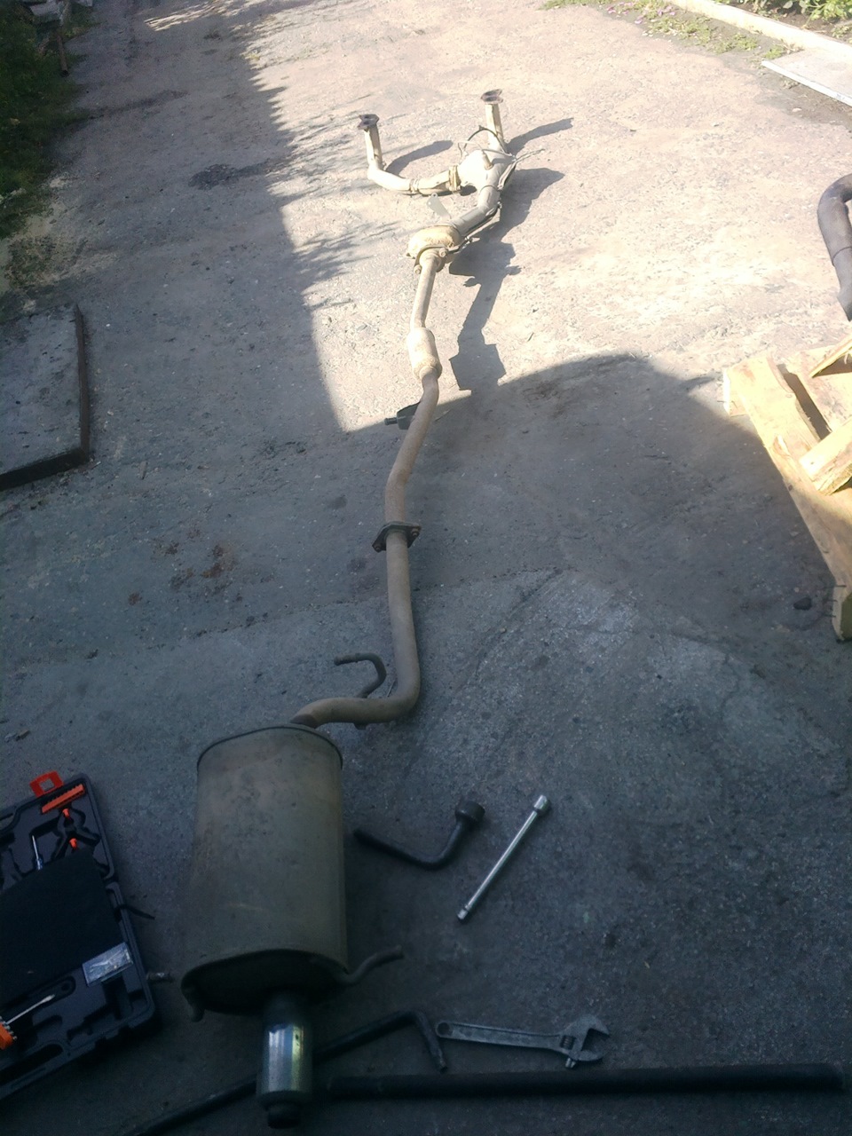

Не полных три дня и наконец свап закончен. Двигатель встал как родной, только кондер и гур я оставил свои. Кстати по кондеру- не подходит платформа крепежа кондера, снял с полтарашечного. На платформу крепется еще генератор. Впринципе ни чего сложно нет. Не нужно только торопиться. Стартер поставил от двушки с легаси, который пришел вместе с двигателем. Правда пришлось перекинуть провода плюсовой от аккума до стартера, т.к. родной на порядок короче. По фишкам встал один в один, ни чего не пришлось переделывать. В итоге все собрал и завел, все работает на 5+ кстати много читал про то что заводили после свапа только с третьего или пятого раза, и то троили то плавали обороты, потом выравнивались когда прогревалась, у меня завелась сразу как только повернул ключ и ни разу не тряхнуло. Подкинуло обороты до двух тыщ и медленно с прогревом опустились до холостых. Когда завел был рад как слон, ни чек ни какая другая хрень не загорелась.
Промыл движок и залил Ликви молли 5w40.
По ощущениям и динамике. Выехал с гаража накатом, и было непривычно чуть чуть нажав на газ она понеслась (и тут у меня счастью не было предела) выехал на гладкий асфальт ( небольшой участок) разогналась слегкостью до 160, дальше не стал топить так как был дождь да и так было ясно что стрелку она завернет.
Сегодня ехал по трассе. Намного приятней ехать, обгон фур только на ура, педальку нажал слегка и фура сзади. В общем пока только плюсы.
И спасибо Дмитрию dnurminsky за двигатель и коробку что у него заказывал. Обращайтесь если нужны нормальные запчасти.
