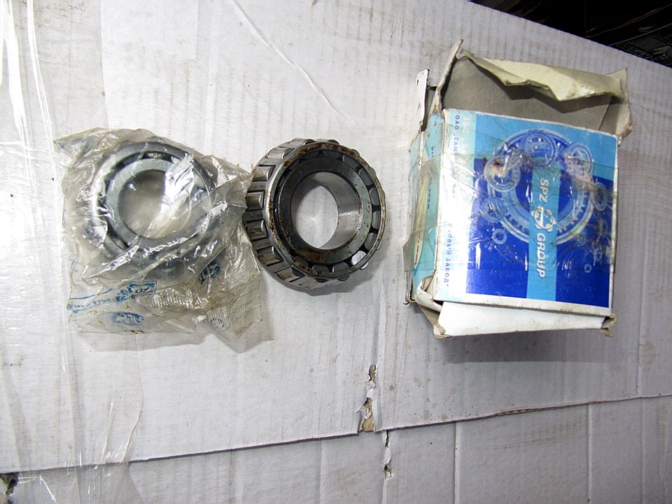

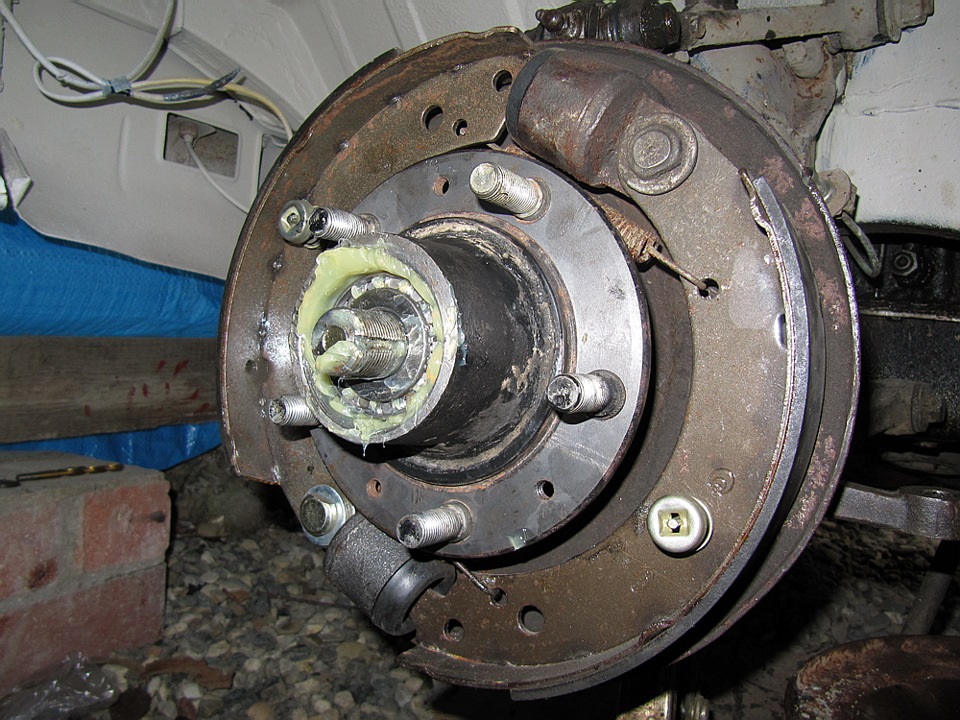

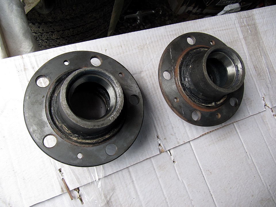

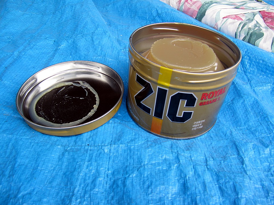

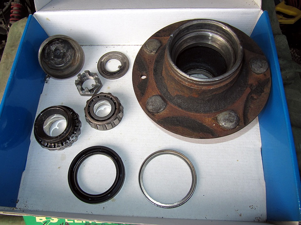

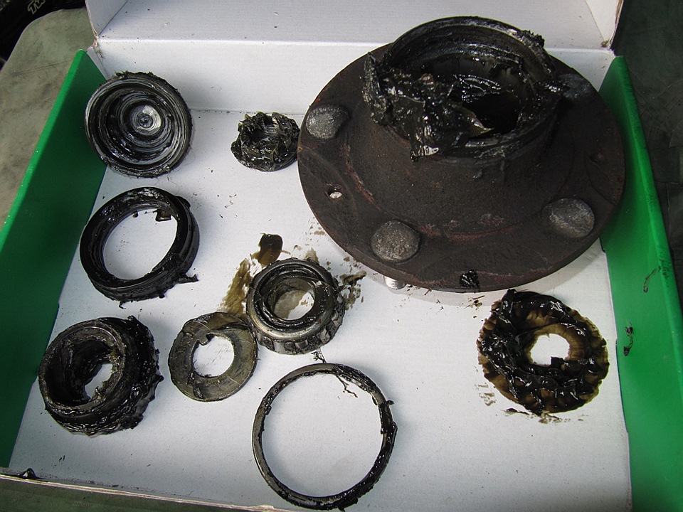

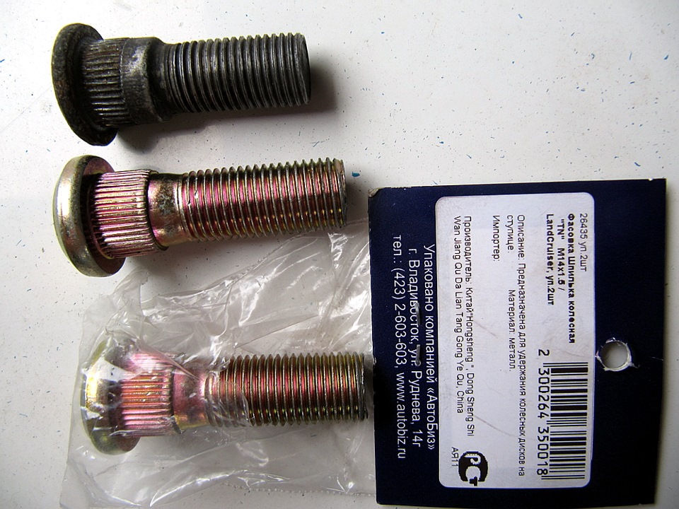

Ступицы передние с легкой восьмеркой, вскрыл ступицу, разобрал, снял подшипники, выпрессовал кольца подшипников, было куча грязи, смазка уже не работала, все промыл бензином, поехал купил новые подшипники, проточил не много ступицы у токаря, собрал промазал литолом "ZIC" все ок, крутится мягко не шкрябает. Кстати ради интереса подобрал в магазине шпильки, подходят от Toyota Land Cruiser, по посадочному место точь в точь, даже гайка с той же резьбой, то есть на родные шпильки волговские можно купить фирменные хромированные гайки от крузака, сколько спрашивал до этого никто не знал.
Запчасти на фото: 300264

нее, смазка была конченая, ступица (подшипник) работал на сухую, шелестела (шкряболо) что-то типо того, да все ровно сейчас ступицы легкой восьмеркой, левые они какие-то, самопал в подвале деланный, не могу найти ни у кого ступицы, новые покупать дорого
Верно. Я тоже ищу ступицы для своей. Не могу найти. если есть то только на Украине по 250 — 300 грн. Дороговато получается вместе с пересылкой.
ТС, артикул банки с литолом ZIC можете выложить? какой объем банки?

То есть ты проточил посадочные места в местах подшипников? У меня тоже восмерка небольшая, но очень неприятная…
я проточил посадочное место диска-колеса, туда куда подшипники вставляются вроде все ровно, ну так токарь сказал, конечно лучше стало, но не прям супер, маленькая восьмерочка осталась, но по сравнению с тем что было небо и земля, тормозит хоть не рывками
Приветствую! Расскажи как снял внутренние подшипники (те что большего диаметра)? У меня на одной ступице подшипник намертво прилип к оси (той детали, что торчит из поворотного кулака, на которой все крутится), и никак снять не могу.
ммм) как бы сам выпал с обоих ступиц, он хоть вращается у тебя там?
Левый как раз сдох из-за недостатка смазки (ступица не полностью была заполнена смазкой, косяк прошлого владельца). Сепаратор протерся и ролики поперек встали.
