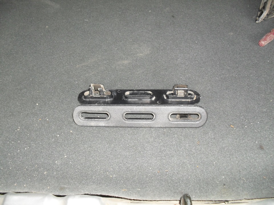

решил на этом авто сделать вентиляцию салона, на авторазборе нашёл дефлектора от ваз 2108( стоят на потолке сзади для вентиляции)
распилил один пополам, закруглил на наждаке и получилось их у меня два
потом долго искал место куда их поставить. Самый лучший вариант конечно это наверху возле светильника багажника. Но там бы пришлось в железе резать. Решил делать ближе к квадратному маленькому отверстию оно больше всего сообщается с выходом на улицу
насверлил отверстия и вырезал их эл.лобзиком, дефлектора установил на места с дву- стороним скотчем.
Получилось как-то так, по поводу перестали потеть стекла или нет сказать не могу дождей у нас нет. Буду наблюдать. Всем удачи на дорогах!

Ну как, помогло подобное решение?) 4 года у прошло)

Ждём отчёт после дождей))))!
Ну вообщем затягивать переднее лобовое и боковые стёкла перестало. Есть небольшое запотевание на задних боковых стёклах но если машина не в движение. Будем теперь смотреть ещё зимой как оно.
