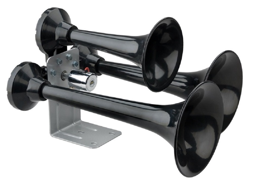

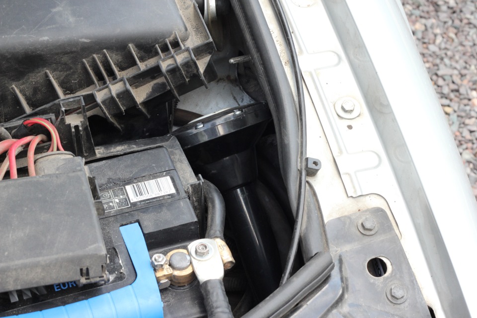

Еще с покупки авто мне не нравился скудный стандартный сигнал! В некоторых ситуациях даже не нажимал на клаксон потому, что знал, меня не услышат…

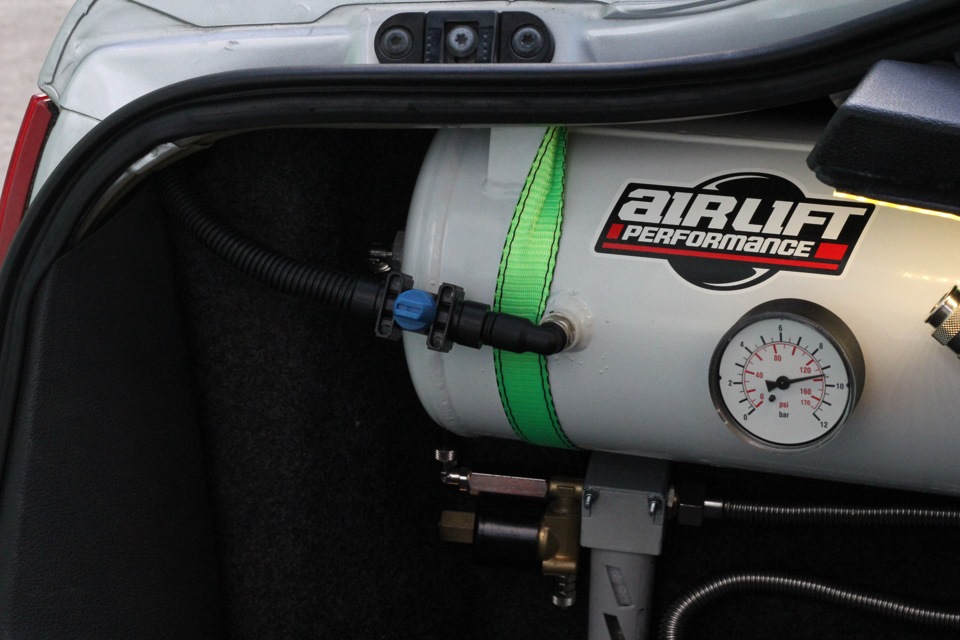

Раз уж на борту 12 л воздуха с 10атм, то грех было этим не воспользоваться! Я купил пневмо-сигнал WOLO 847 Siberian Express Train Horn, который выдает 152dB при 150Hz!
Для того, чтобы раскрыть полностью потенциал этих дудок, необходимо обеспечить их давлением в 10 атм с подводимым внутренним диаметром трубки в 10мм. В ближайшем магазине пневматики такой трубки не оказалось, была лишь 8мм внутренним, пришлось взять ее. Там же купил миниатюрный шаровый кран (который кстати заужает проходной диаметр до 6мм!), для того чтобы в случае разгерметизации магистрали от ресивера до дудок, не лишиться воздуха.

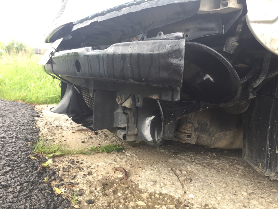

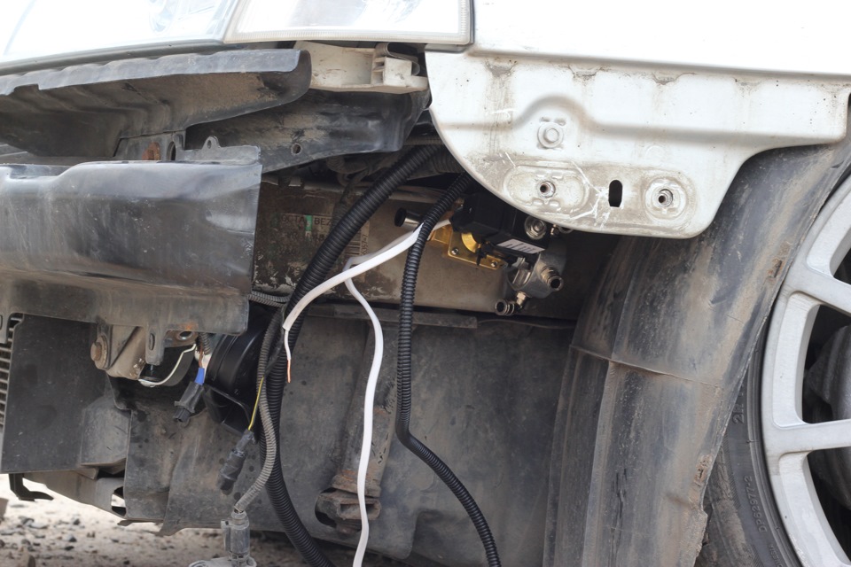

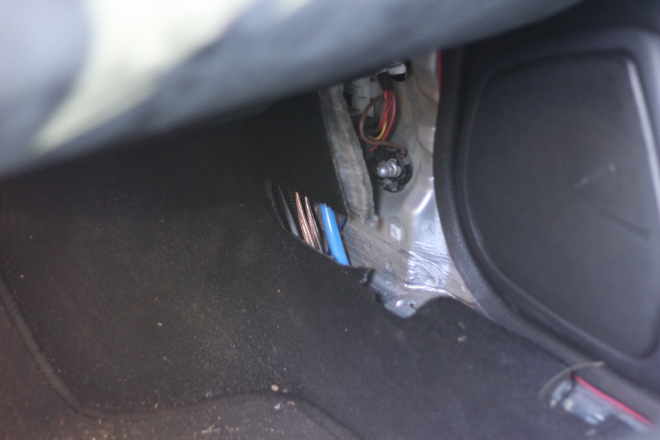

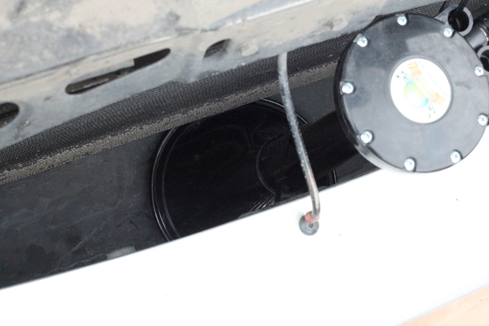

Трубку решил тянуть по салону, под правым порогом.
Далее вывел трубку через стандартное отверстие под пластиковую защиту скрывающую дворники. Провел до левой стороны и спустил опять же через стандартный кофр под воздушным фильтром к левому лонжерону под фару.

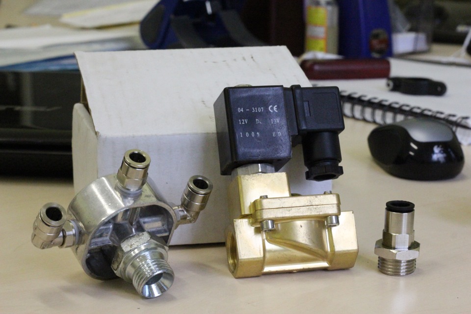

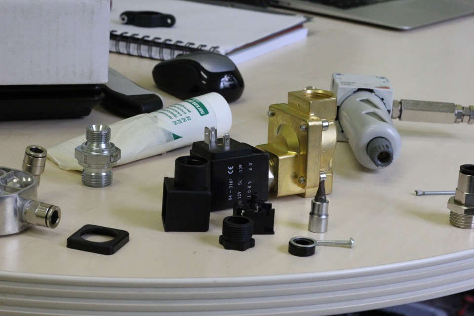

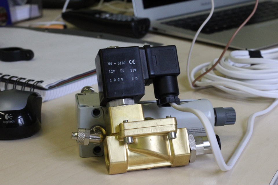

Подготовил электромагнитный клапан, отвечающий за подачу сигнала и тройник, который разводит воздух на каждую из дудок трубками с 6мм внутреннего диаметра.

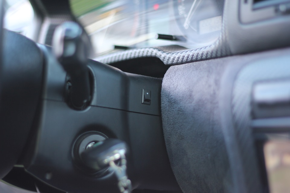

К клапану подвел провода и подключился к стандартному сигналу, т.е. они теперь сигналят вместе! Но чтобы была возможность отключать Сибирский экспресс и пользоваться только стандартным сигналом, я врезал кнопку на рулевой колонке.

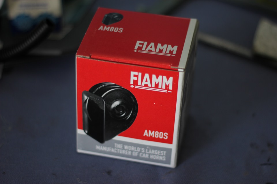

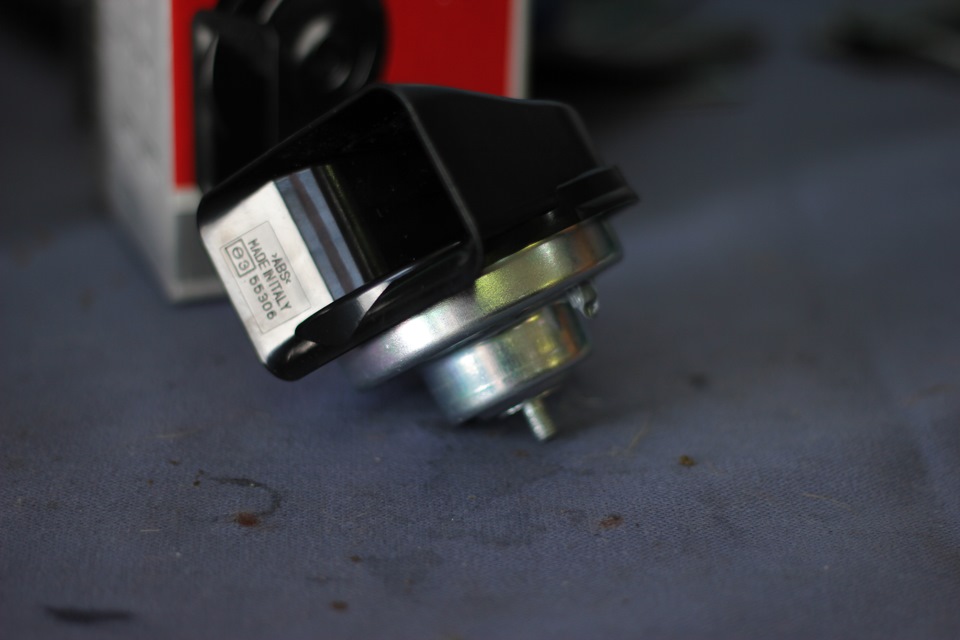

Раз уж пошла такая пьянка, то и стандартный сигнал я заменил на Итальянский Fiam 80s.
По звуку он мне понравился больше всех из тех, что были представлены в магазине запчастей. Он явно превосходит стандартный. Разместил его на месте штатного.

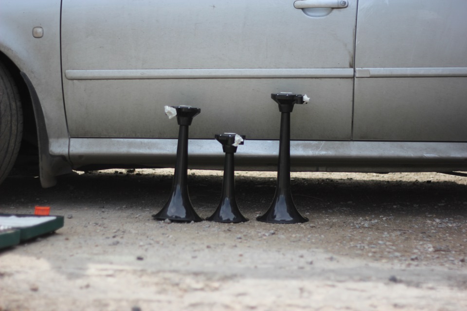

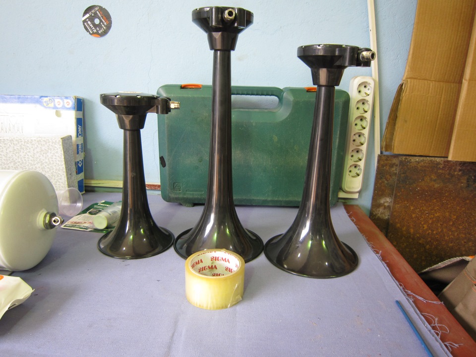

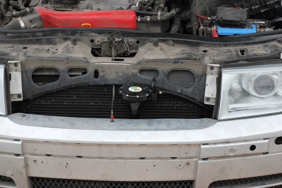

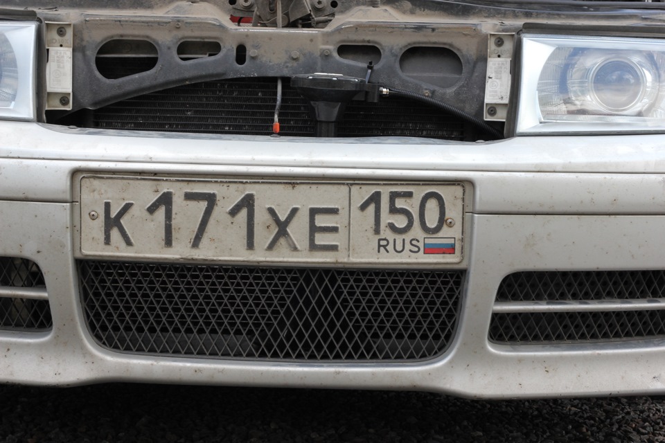

А вот с Сибирским Экспрессом пришлось повозиться. Перед решеткой радиатора вставало только 2 дудки из 3-х, не влезала естественно самая большая, но и захламлять пространство перед радиатором не хотелось. Самая большая дудка поселилась мембраной между аккумулятором и воздушным фильтром, направляясь раструбом в угол бампера.
Средняя, в миллиметрах от решетки радиатора при закрытом капоте, поместилась перед самим радиатором.
Звук!.. Это надо слышать!:)

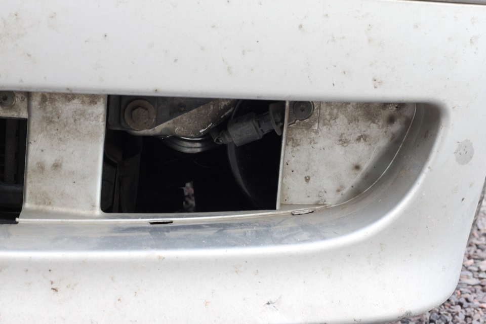

молодчик интересную тему замутил, а номерок не подскажешь итальянской родной гуделки? А да, а в каком месте у нас клаксон находиться под бампером?
Спасибо!) Номерка нет, я заехал в маг "Русь" и там из наличия купил. Родная гуделка находится в левой части бампера, за решеткой. тут ее видно:
g-a.d-cd.net/2c683ccs-480.jpg
h-a.d-cd.net/71683ccs-480.jpg
e-a.d-cd.net/f4583ccs-480.jpg
Добраться дуда без съема бампера будет проблематично!
