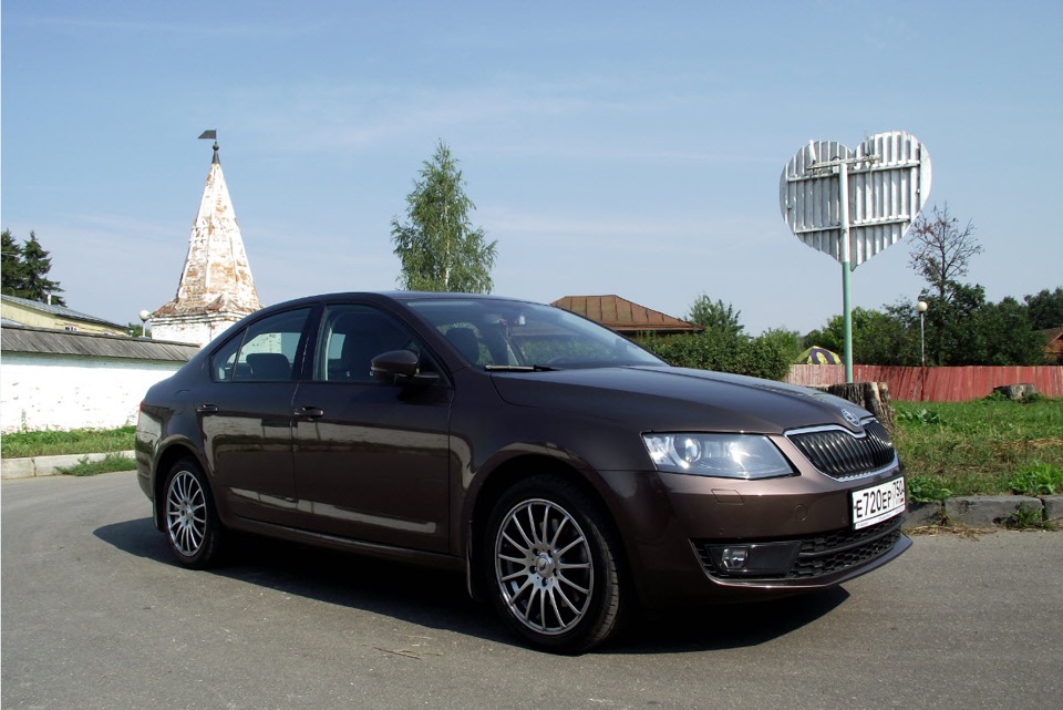

Внешний вид автомобиля
В принципе все недостатки и плюсы особенности уже описал ранее. Перечитав ещё несколько раз все обзоры печатных автомобильных журналов пришёл к выводу, что унификация сейчас поразила не только VAG но и все остальные крупные концерны. Истинные поклонники шкоды недовольны из за чрезмерного проявления фамильных черт концерна в поколении А7: решётка радиатора, узкие и слишком маленькие фары на крупной морде, вагеновкая губа на переднем бампере, навеянные ауди задние фонари… Но мне как поклоннику концерна в целом даже приятно — приятно ездить на автомобиле, понимая ходовая, двигатель, коробка передач и другие основные агрегат у тебя общие с боле престижной и дорогой А3, оспортивленным сеатом или эталоном фольксвагеновского стиля— Г7. Теперь как-то не хочется уже гнаться за более дорогим, поскольку новое поколения стало отчасти ближе к своим родовитым собратьям. Да она потеряла лицо своей цветной эмблемы и отсвечивает теперь хромированным шильдиком, в фарах и выштамповках читается джетта или пассат, но она сохранила С-образные фары, сохранила фирменный стиль решёти радиатора, сохранила кучу ёмкостей для мелочей (для меня очевидно не нужных) и ещё раздулась в пространстве салона (так и не смог свыкнуться с таким запасом места в салоне — не моё это, тем боле что чаще всего вожу воздух).
По сравнению с А5 сильно изменились фары — ушли в прошлое красивые глазки А5 которые так многим не нравились (а по мне линзованная оптика в базовых версиях светила лучше теперешних не линзованных), новые уже выкрашены в чёрный (не надо больше колхозить) и добавились светодиодные ДХО (наконец-то в гражданской версии !), выштамповка капота похожа на новое поколение, стёкла стали уже в угоду евробезопасности, наклон лобового стал больше, корма стала более массивной. Жаль что ушли в прошлое элегантные изгибы задних дверей которые достались А5 от VW Bora. Мне например, не нравятся боле взрослые пассатовские ручки открывания дверей — они ещё больше увеличивают и без того раздутый корпус авто. Ушли фирменные шкодовские крашенные в цвет стойки, которые мы статарельно заклеивали плёнкой, теперь вагеновксеи пластиковые вечно поцарапанные стойки. Зато в профиль А7 смотриться лучше, поскольку вынос передней и части и заднего свеса теперь меньше из за 110 мм межосевого расстояния. А вот штатные 16е диски здесь смотрятся немного не уместно в отличии от А5 (где более или менее), напрашивается минимум 17, а лучше 18 под такие арки, но не для наших дорог и зарплат.
Плюсы:
Светодиодная оптика и биксеноновые фары
красивый профиль
новые цвета кузова
взгляд стал агрессивнее
минимум декора
Минусы:
излишняя раздутость
увеличившаяся «корма»
малый свес спереди
ещё больше увеличенные арки колёс
минимум декора
ЛКП оптика стекла аэродинамика
