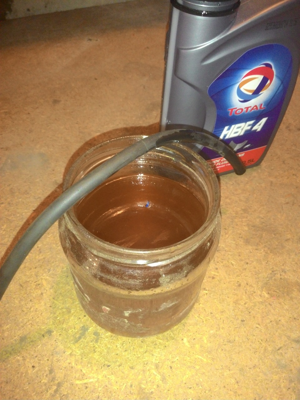

Так как ещё в Москве у меня была одна странность — выдавливало тормозную жидкость из бачка. Общим консилиумом был поставлен диагноз — старая, и уже воды набрала, вот её по жаре и поперло))) До кучи решил еще сменить ОЖ, потому как тоже не совсем ясно сколько ей по времени.
Тормозуху меняли совместно с отцом, так сподручнее да и веселее. Может на будущее кому пригодится информация — на С4 Picasso — задние соски для прокачки откручиваются ключом на 11, передние на 9.

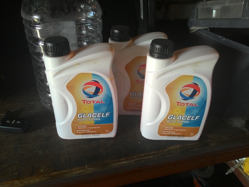

ОЖ менял уже на следущий день один, но там вообще ничего сложного нет:
-скручиваем нижний патрубок с радиатора и все пробки, сливаем жидкость
-по совету BEA завел двигатель секунд на 10, чтобы помпа выгнала возможные остатки жидкости.

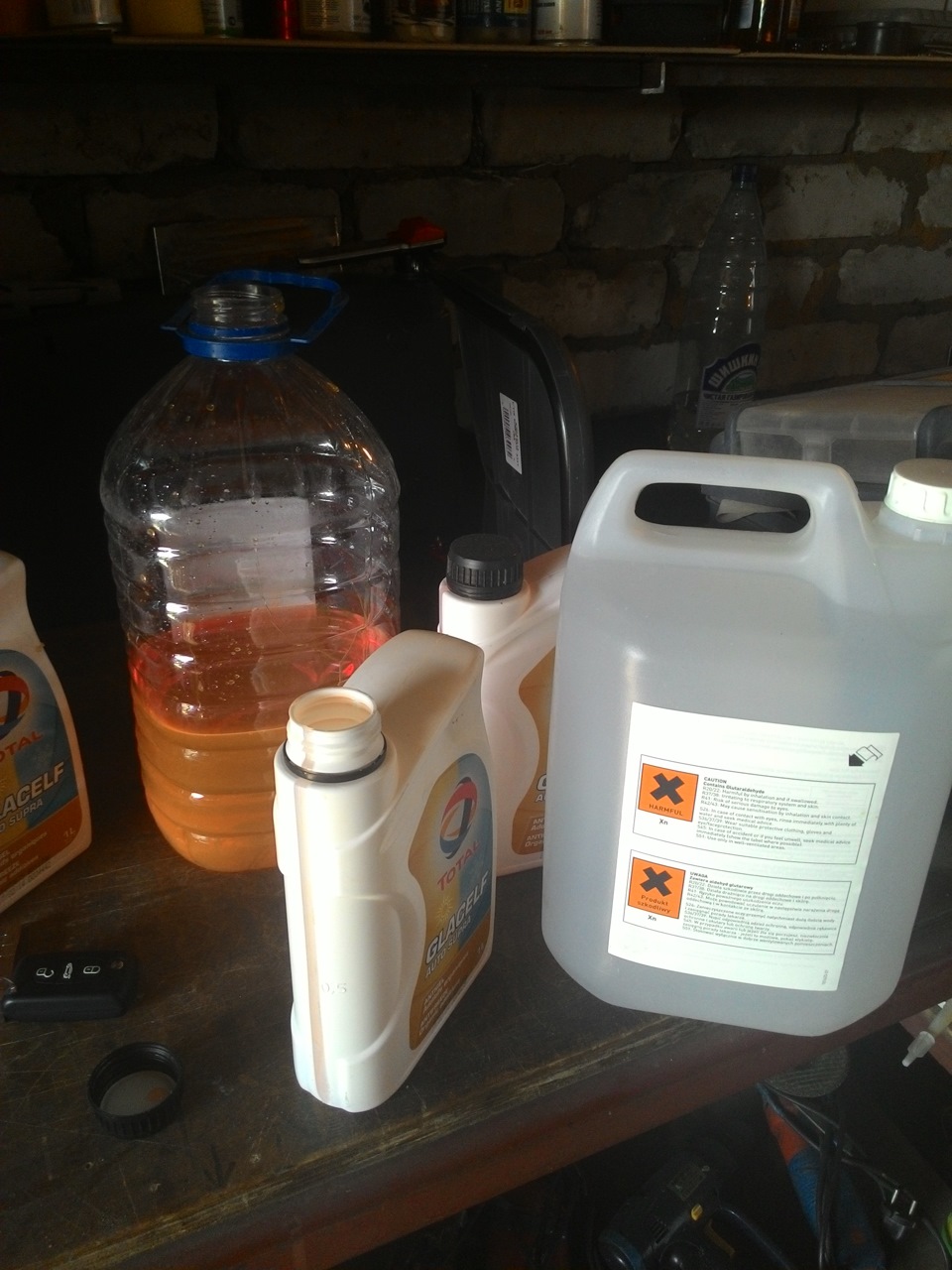

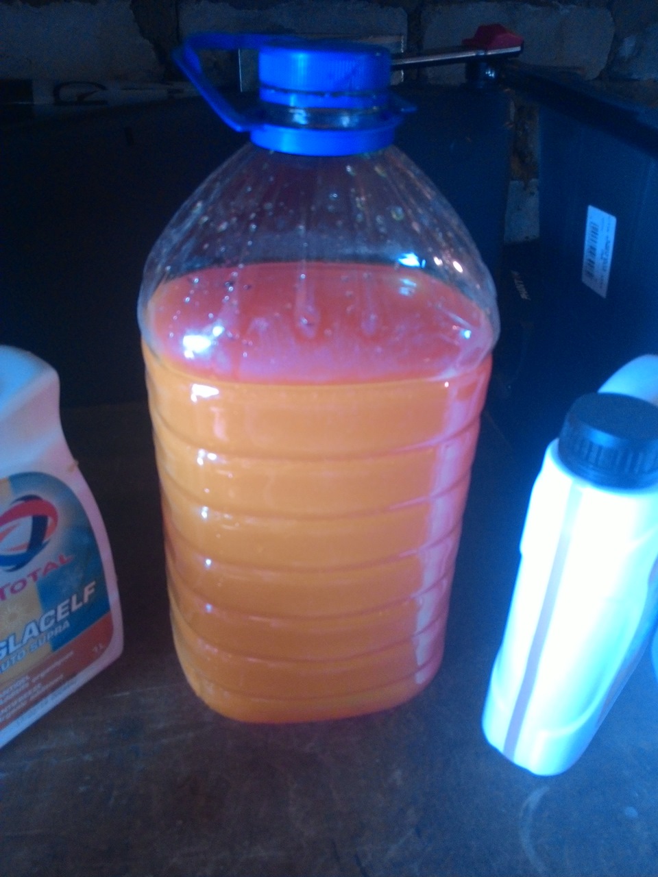

-готовим новый чудо-раствор
-закручиваем патрубок радиатора
-начинаем заливать новую ОЖ,
-как только жижа попрет из отверсий для стравливания воздуха, закручиваем их нафиг

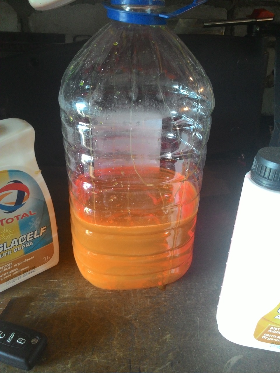

доливаем до уровня и заводим двигатель. Ждем включения вентилятора и открытия термостата. Дополнительно контролировал температуру через ELM.
Кстати когда ОЖ нагрелась пару раз — сменила цвет на какой то зеленый!))) Эта инфа для тех — кто доливает себе антифриз ориентируясь на его цвет!
