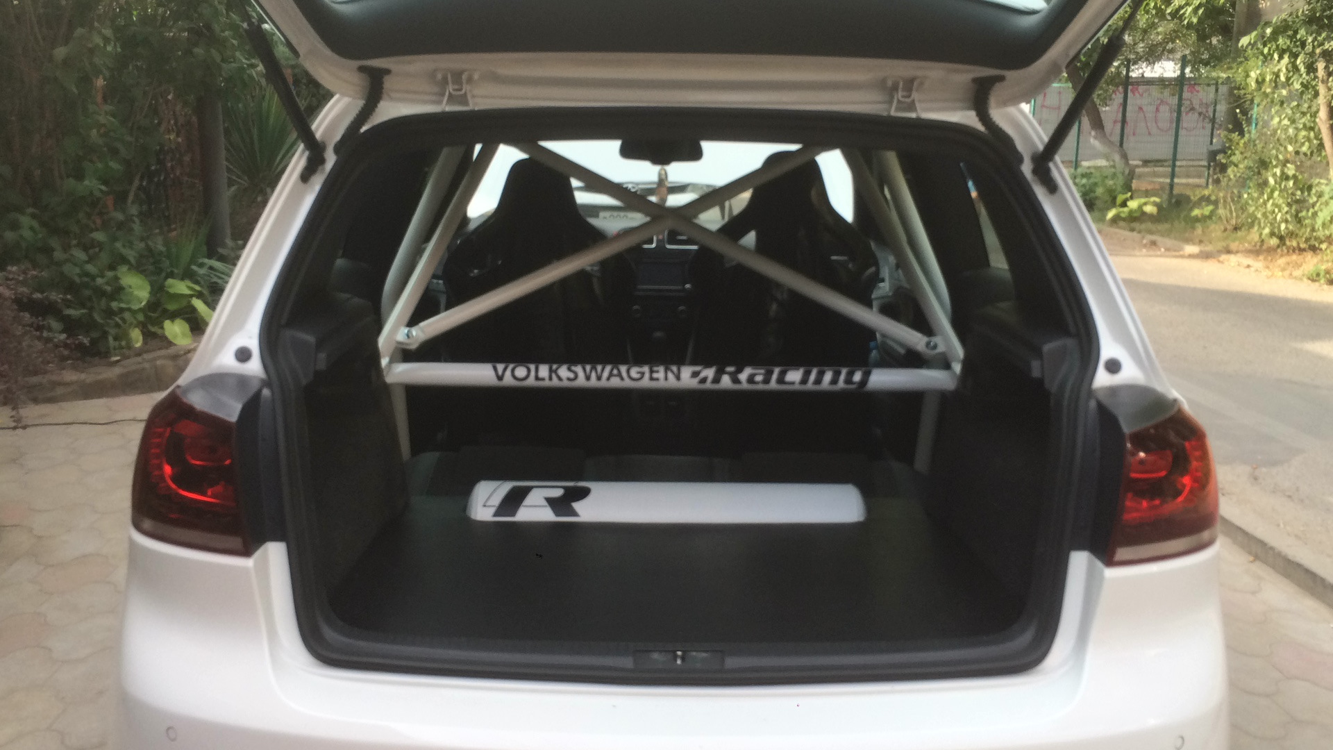

Про карскас. Тут все проще чем с наклейками. И я рассажу кто мне делал, где, как. Делали мне ребята из InJapan — это город Тюмень. Вот их инста www.instagram.com/injapan_service/
Вот группа vk.com/club29731877 Еще хотел бы выразить отдельную благодарность ghoster72, который смог оставить свою машину для замеров, спасибо мужик!
По каркасу претензий вообще нет, качественный. Даже мой кум, эксперт по сварке, оценил швы. Так что могу смело рекомендовать. Ставил я сам, там ничего сложного, ребята провели инструктаж по установке. Я просто снял все сиденья и поставил каркас — изи. Самый кайф этого каркаса в том, что не нужно ничего кромсать, вырезать и пилить.
Прикреплю пару фото еще при изготовлении и уже установленный в авто.

каркас прикольный, но задние седушки жалко(
Я их просто снял, чего их жалко то, я же их не порезал))
ну я как-то привык что я могу толпу засадить))
вообще в этом не нуждаюсь)
Так каркас не полный же получается, больше для вида

А они тебе по тачке варили каркас? Или сами сделали и отправили?
как я понял из видео, его изготавливали в другом городе, взяв за основу другой гольф 3х дверный. Соответственно отправили готовый. Болт-он.
Хочу)
Это уже с автором списывайся)))Да у вас там в Самаре, много кто с каркасом, думаю подскажут не хуже.
Dimbos666
Хочу)
да все верно тебе выше ответили, спишись с ними я думаю сделают без проблем

будет время сфоткай места креплений каркаса, а то не понято за что он крепится к кузову
