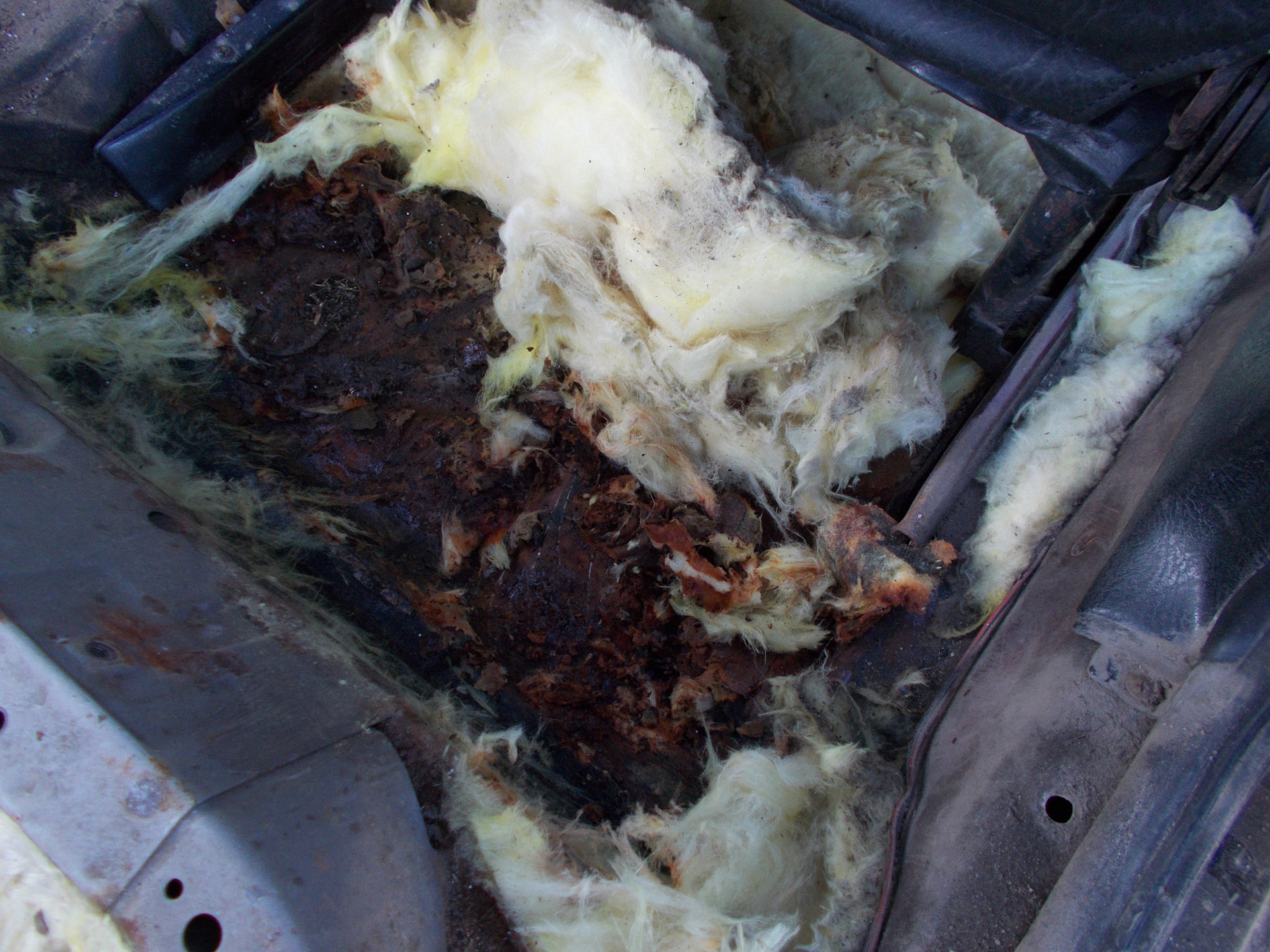

Первым делом разобрал салон: снял передние сиденья, снял бороду, снял ковролин заводской, снял заводской эээм наверное "войлок со слоем битума". Назову это так. Честно говоря — это трындец, воду хоть кружкой черпай… Сам этот войлок тоже посыпался весь, местами аккурат прям до битума и посыпался (пальцем ткнуть — с другой стороны вылазит палец). Торпеду снимать не стал, т.к. до этого я разбирал другую волгу уже, и что там под ней я приблизительно представляю, и обратно я бы точно с ума сошел собирать.
На разбор салона ушло часа 4.
А вот что было на полу.
