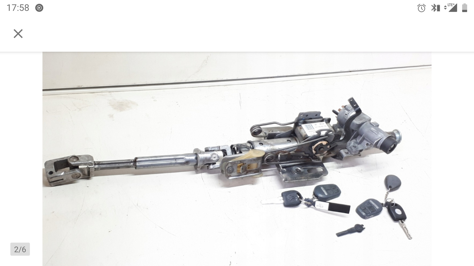

Привет всем, меняю рулевую колонку в гольф 4 на другую вместе с замком зажигания брелком и ключами, как я понимаю что мне в эти новые ключи надо переложить чип(колбочку) от старых ключей чтобы не было проблем с иммобилайзером? Как подвязать эти брелки дистанционного управления в машине?
Да, колбы из старых ключей перенести в новые ключи. Только учти что колбы очень хрупкие!
На фото не вижу радиоключей.
Ключи обычные без радиодоступа. Можно ли подвязать эти брелки к центральному замку?
Нет конечно

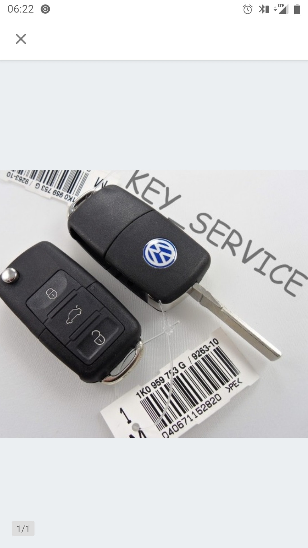

То есть надо такого типа радиоключ для дистанционного доступа, а эти брелки только подходят к сигнализации
Какой номер блока комфорта?

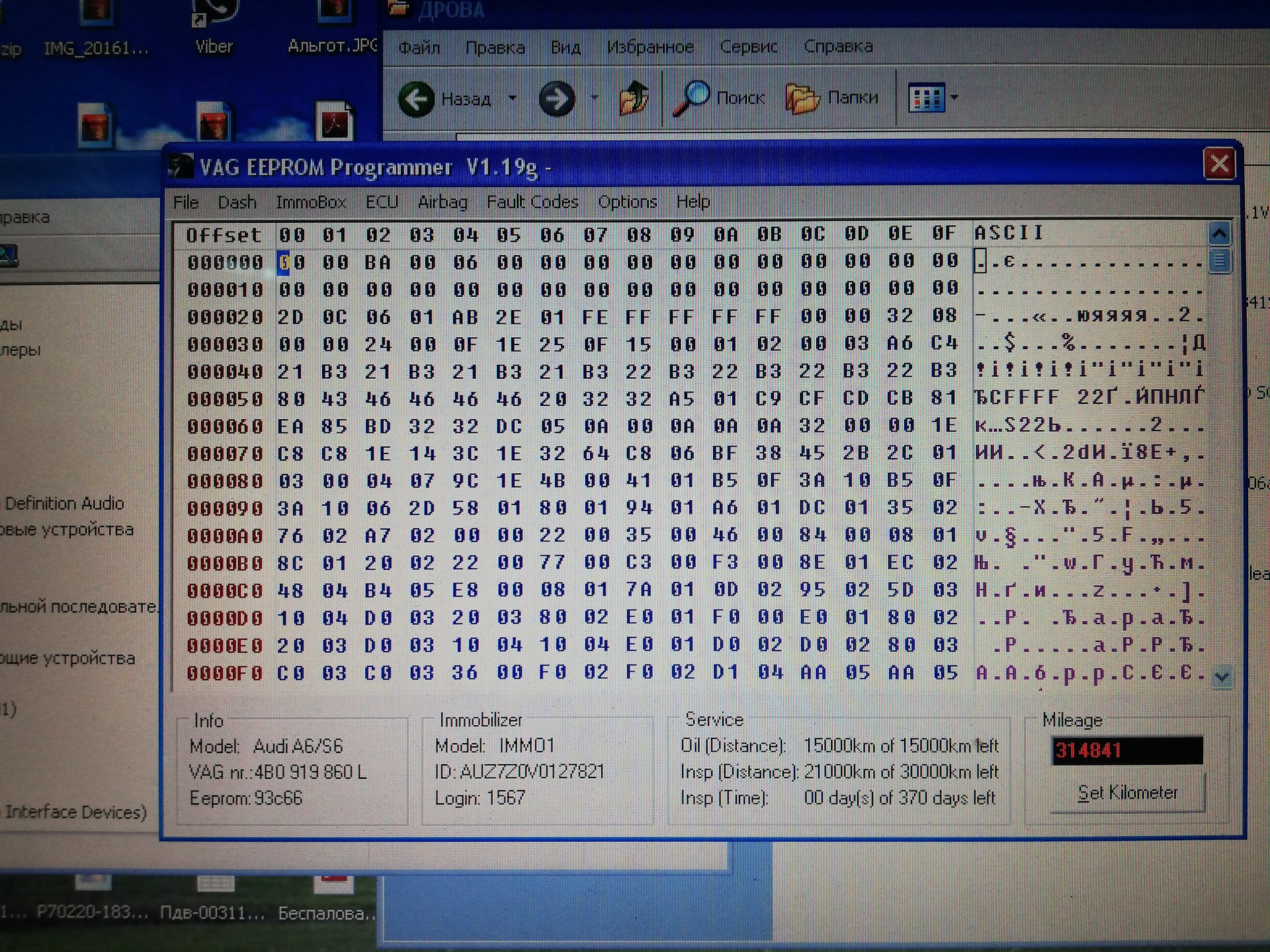

Привет! Спрошу тут, может поможешь… Не могу прописать ключ… все время скидывает на 0 количество ключей во время привязки. А если оставляю 0 и привязываю, то без чипа заводится и ездит какое то время. Потом опять моргает и не заводится. Ключ был один и потерян… привязваю один и чип отдельно купил. То ли я что то не так делаю то ли чип левый.
Какая колба? Какой номер приборки?
Колба ID48 Megamos. Номер приборки вот. только это ауди а6 с5. Такое чувство что колба не рабочая. сегодня проверил в измерениях 22 группы а там ноль. Либо с антенной что то могло случиться?
На скриншоте внизу указано immo I, так что колба должна быть id13
13 это скорее всего на предыдущую. www.transpondery.com/tran…_transponder_catalog.html судя по этому. У меня иммо1 это тогда должно быть с отдельным блоком… а он у меня в приборке.
Были с иммо 1 в приборке как у тебя
Спасибо! Может и правда.
VampireLo
Еще раз Спасибо! Действительно ID13 нужен был. все прописал!

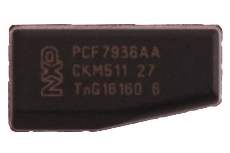

Артём я правильно понял это у всех чипов так? И у таких тоже?
Не знаю что это на фото
Ну это тоже чип просто другой формы. Там колба, тут болванка. Принцип работы одинаковый.

Подскажите, а какое поколение ИММО на Пассате В6?
Как понимаю, это не Ваш профиль и более детальных разъяснений по В6 поколению ждать не стоит.
по поколению не скажу, но у вас возможны 2 варианта чипов. PCF7936 или megamos48
