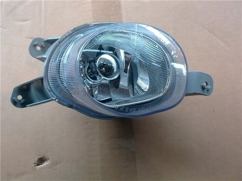

Противотуманная фара левая
Противотуманная фара правая

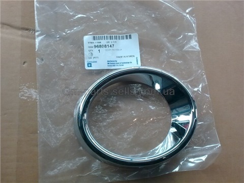

Накладка левая(хром) –
Накладка правая(хром) – не оригинал от Api — CV022219C-0R00(крепления не совпадают и требуется их доработка!)

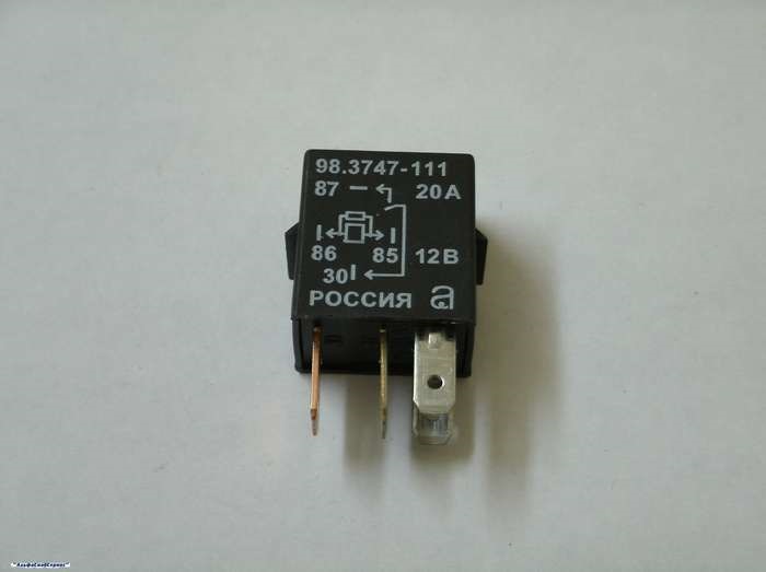

Реле для а/м "Лада-Калина", "Лада-Приора" или т.п. – 98.3747-111

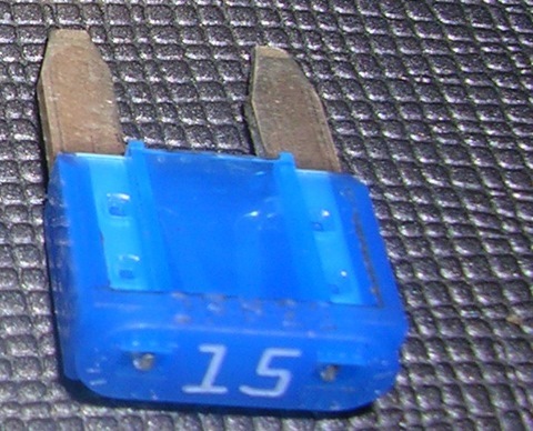

Предохранитель 15А — можно взять из запасных в том же блоке.

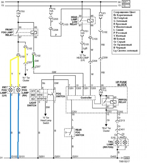

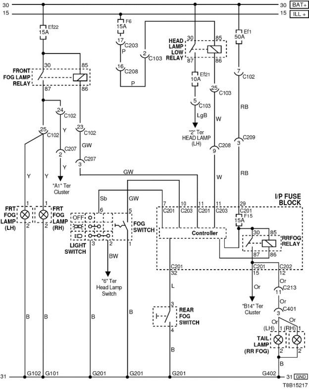

Подключал по заводской схеме. Схема для машин после 2008 года выпуска…

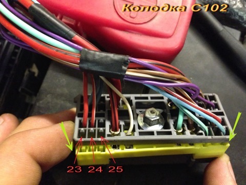

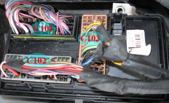

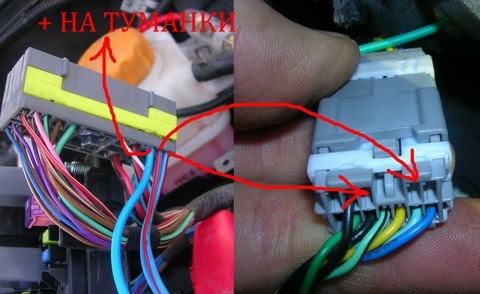

Для подключения всей проводки используем всего две электрические колодки С207 и С102 т.к. большая часть электропроводки ПТФ установлена в машину еще на заводе…

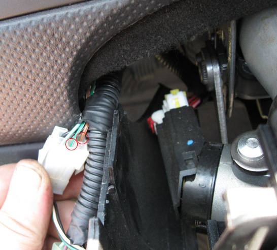

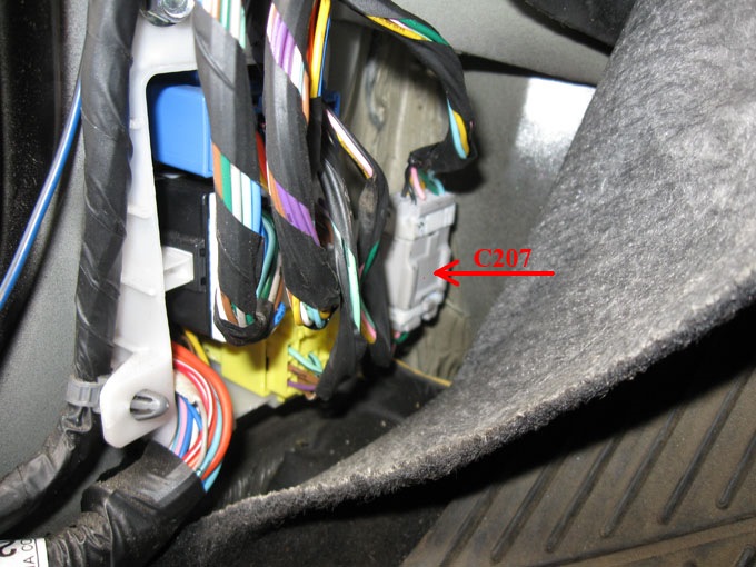

С207 — она находится в левом пороге, возле левой ноги водителя серая с белыми вставками…

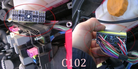

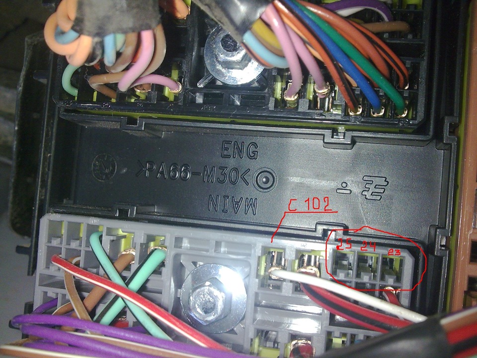

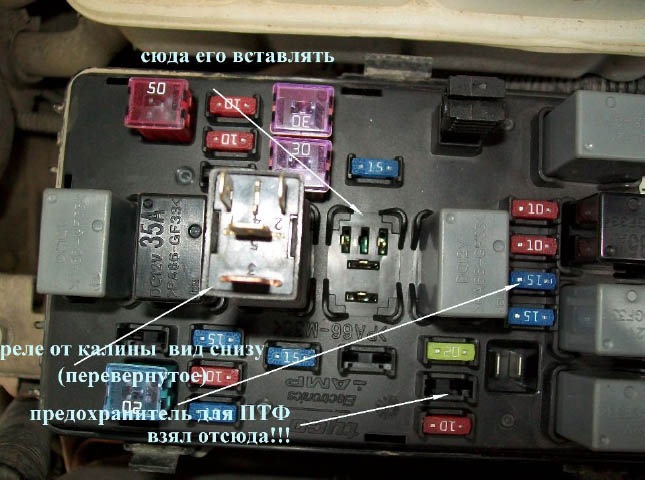

Разъём С102 находится в подкапотном блоке реле и предохранителей…
Подкапотный блок реле и предохранителей – унифицирован, и все необходимые внутренние соединения в нём имеются. Фактически, отсутствуют только провода, которые я на схеме обвёл желтым, синим и зеленым, и все электрические подключения
сводятся к их монтажу. т.е.Прокладываем только два провода от контактов 24 и 23 разъёма С102 до контактов 2 и 3 разъёма в салоне С207 соответственно…
Для прокладки провода в салон нужно еще снять подкрылок, под подкрылком в районе
левого указателя поворота который на крыле будет резинка (Заглушка) через которую проходит жгут проводки. Вот через нее и протягиваем, главное не забыть ее потом на место поставить и замотать изоляционной лентой как было.

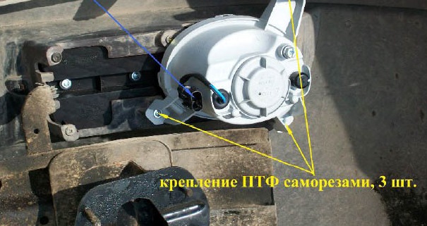

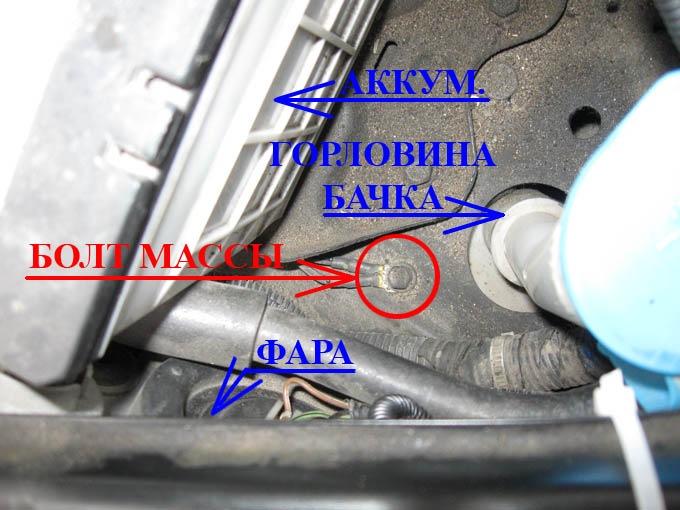

Силовая проводка сводится к прокладке плюсового провода питания от ПТФ до подкапотного блока реле и предохранителей и провода массы до удобной точки подключения, плюсы питания самих ПТФ с контакта 25 разъёма С102
После прокладки проводки устанавливаем бампер в обратном порядке…
Ставим реле реле и предохранитель

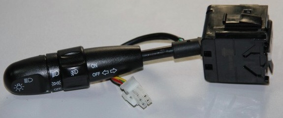

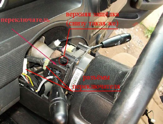

Для включения ПТФ еще необходимо заменить подрулевой переключатель
я купил оригинальный GM кат. номер 96806619. На нем колечко включатель туманок — без фиксации, как на задних туманках. Работает по тому же принципу, только туманки можно включить при активных габаритах. с ближним и дальним для замены нужно снять верхний защитный кожух под рулём (если неудобно, можно снять и нижний), снять старый переключатель, нажав на чёрные защёлки, установить новый. Всё. Необходимая проводка к переключателю уже подходит.

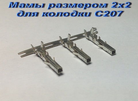

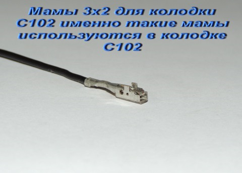

В этой статье есть маркировка клемм www.drive2.ru/l/474451912842805735/
День добрый! Подскажи с чего клеммы подобрал или где заказывал? Немогу найти
а где эти клеммы можно купить? 2х2 2х3?
я заказывал у mkovalenko, ссылка на него есть в начале статьи

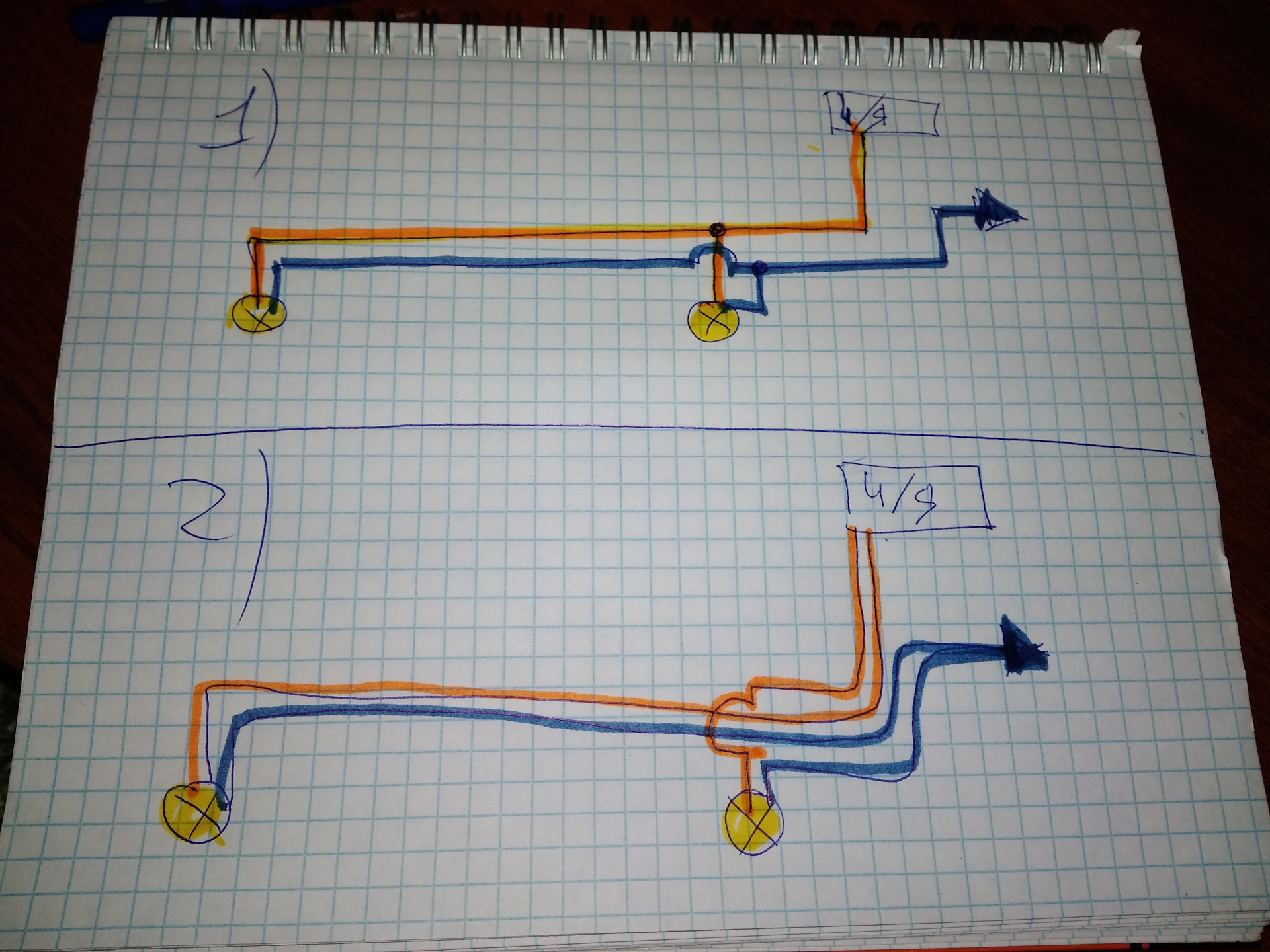

А теперь практический вопрос: а как тянулись провода?
1) где именно они прокладываются?
2) как шла их коммутация? По первому или второму варианту моей картинки?
