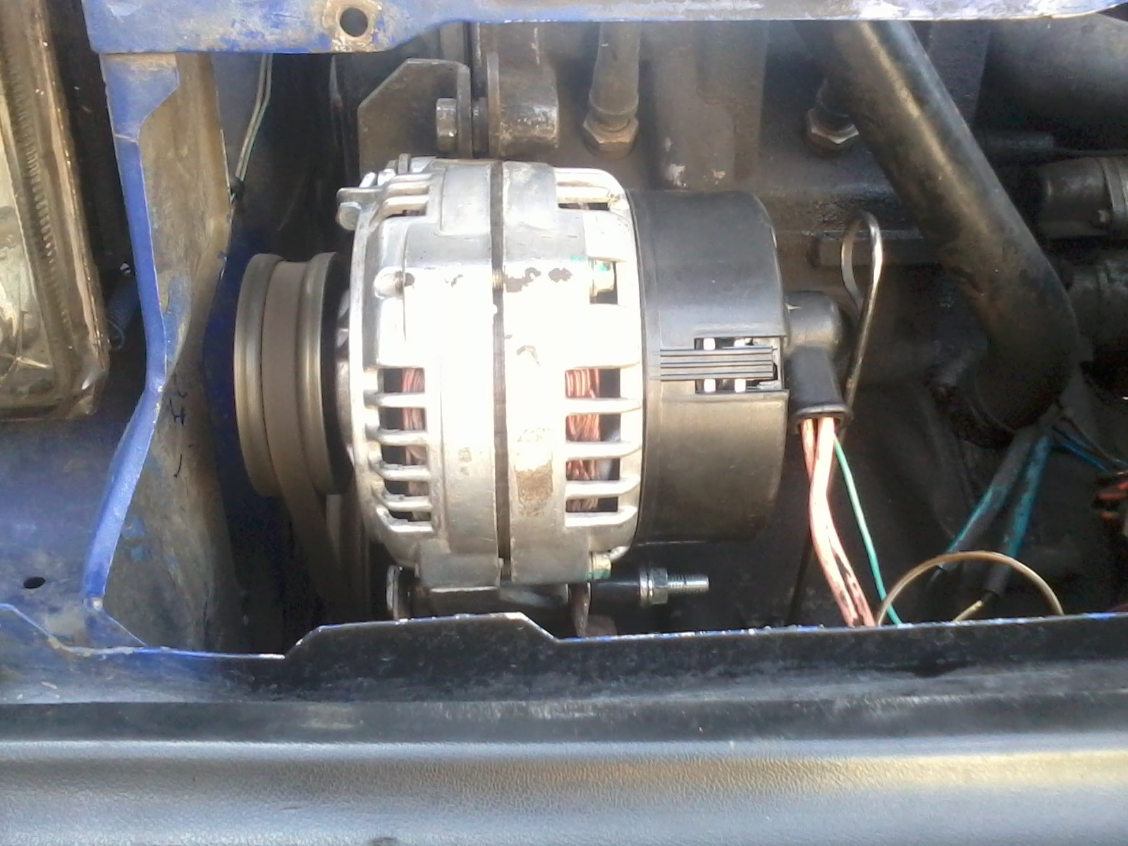

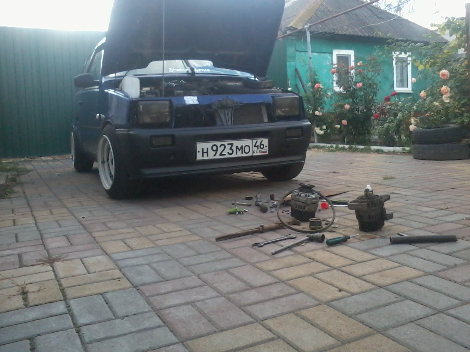

Итак, друзья, музыка музыкой, а питание нужное дело, поэтому было решено вкорячить генератор 2110 стартвольт в оку.

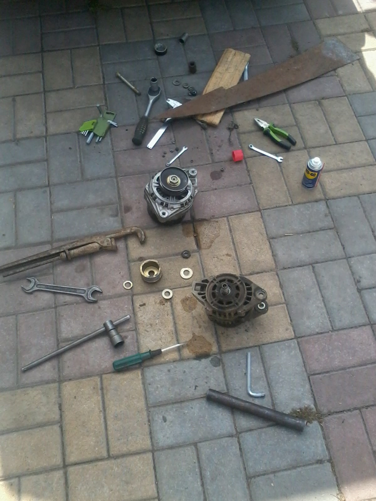

Купил б/у, приехал домой и начал ставить.

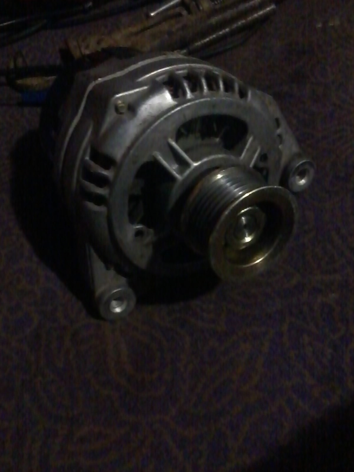

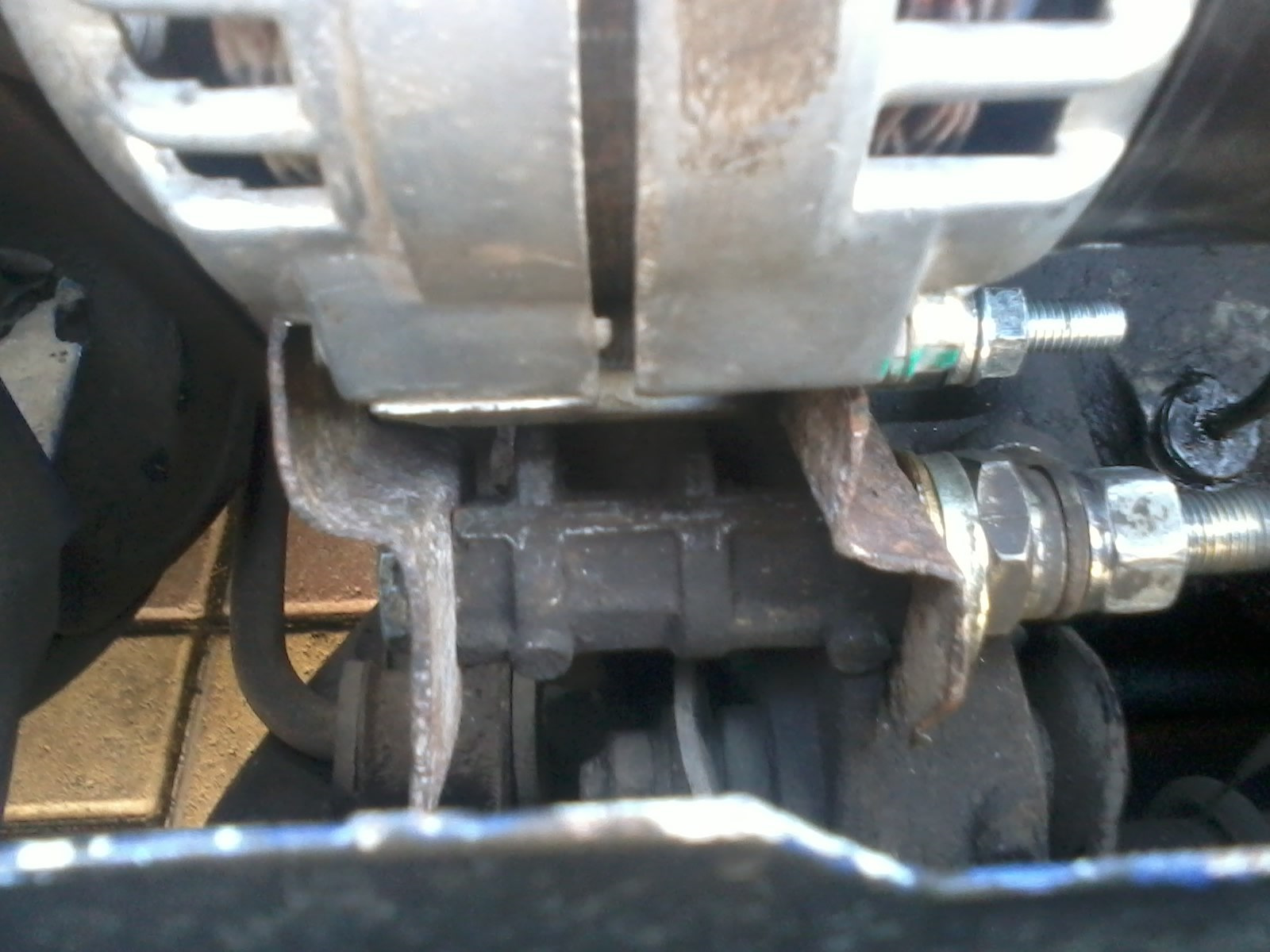

Во-первых, поставил узкий шкив на стартвольтовский генератор.

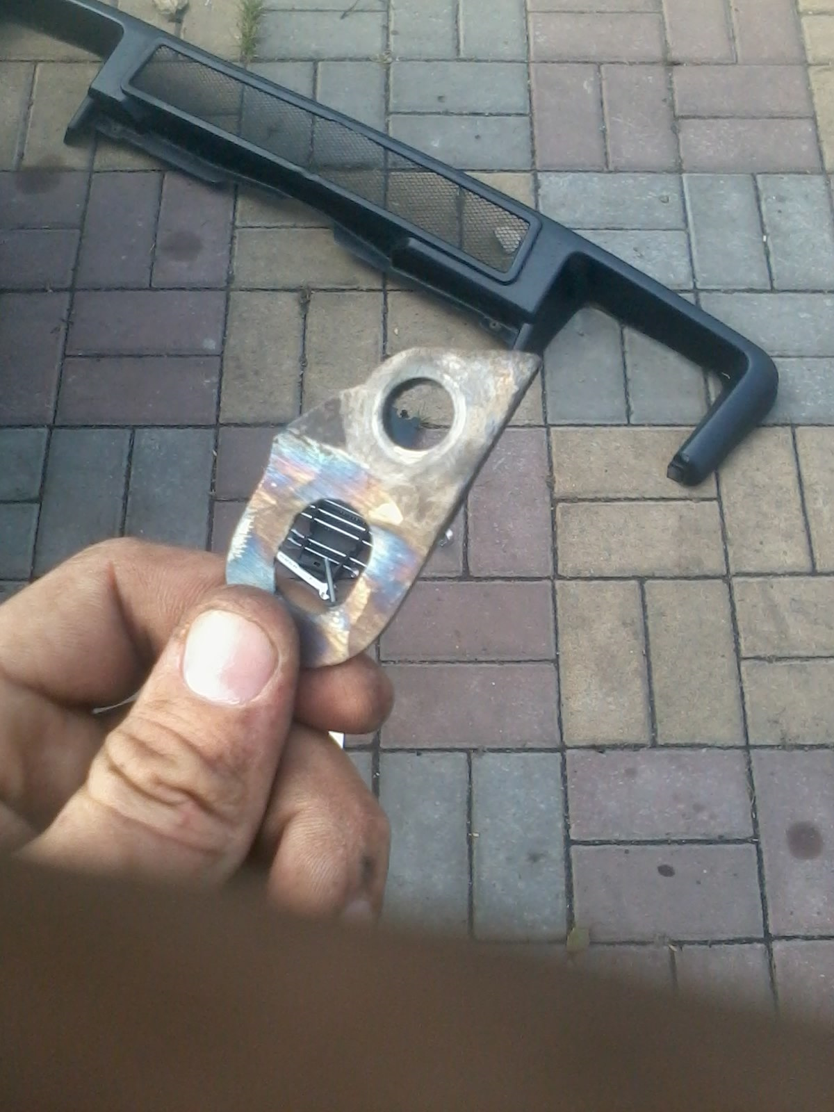

Во-вторых, начал делать нижние крепления из 3мм металла.
Получились вот такие загибулинки)))

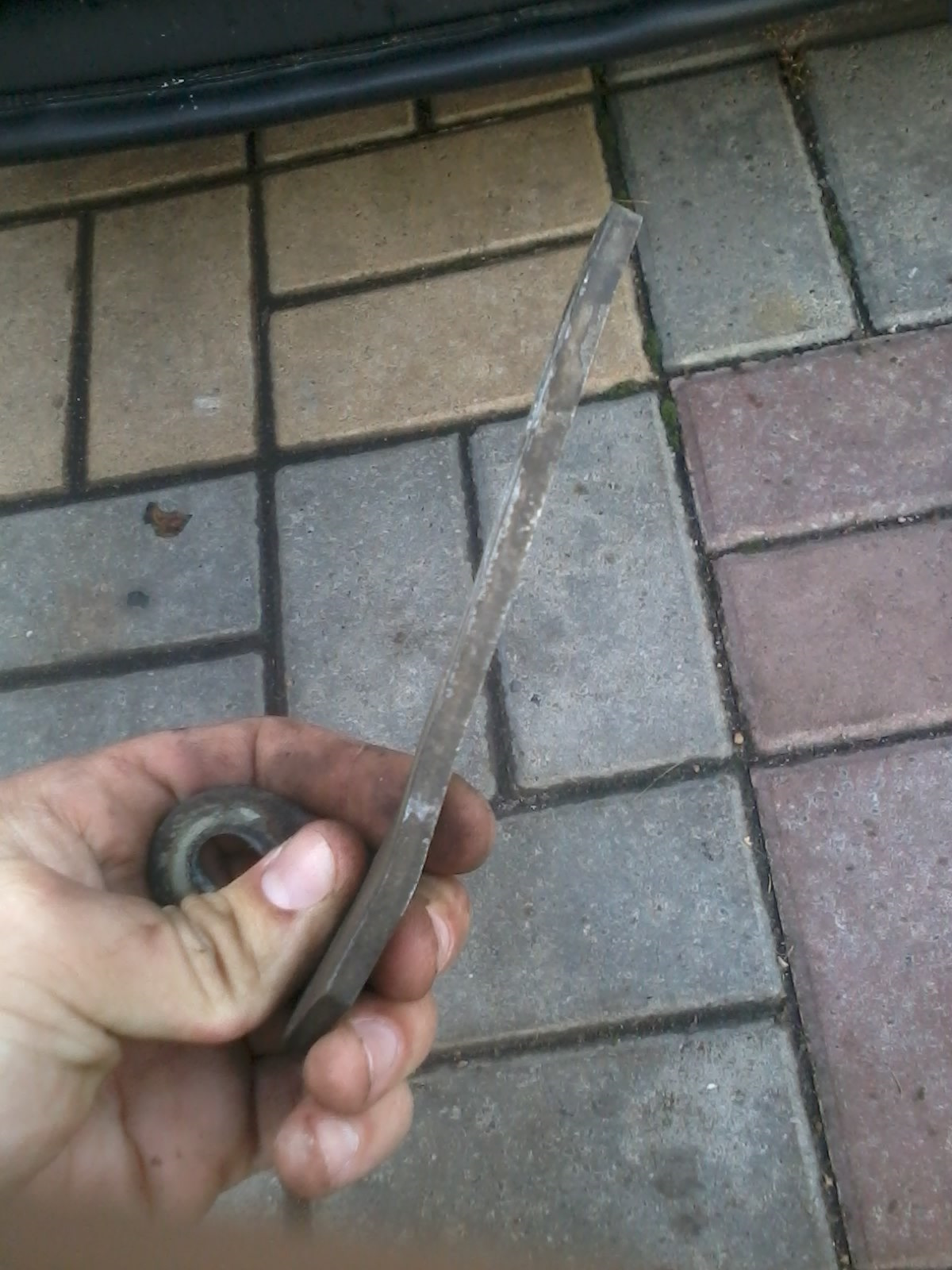

С верхним креплением всё было просто, сделал ровным и развернул, вот и всё.
Но после того как запустил двигатель, увидел, что вольтажа нету((( Генератор оказался нерабочим, поэтому сразу связался с продавцом. У него был ещё один такой же генератор, только с нерабочим диодным мостом. Поехал к продавцу, он перепаял диодный мост, проверил на своей машине. Всё было рабочее и я поехал ставить.

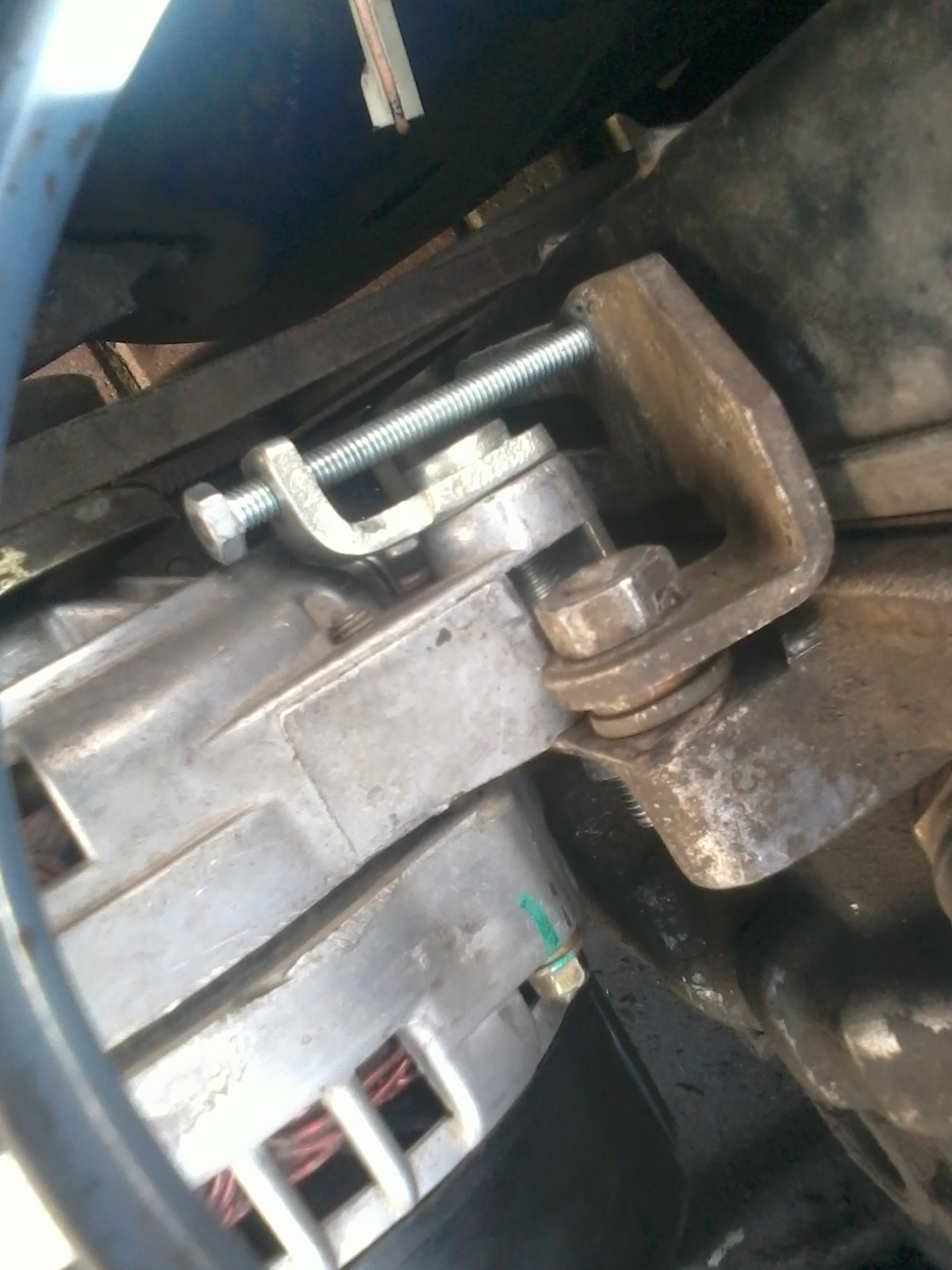

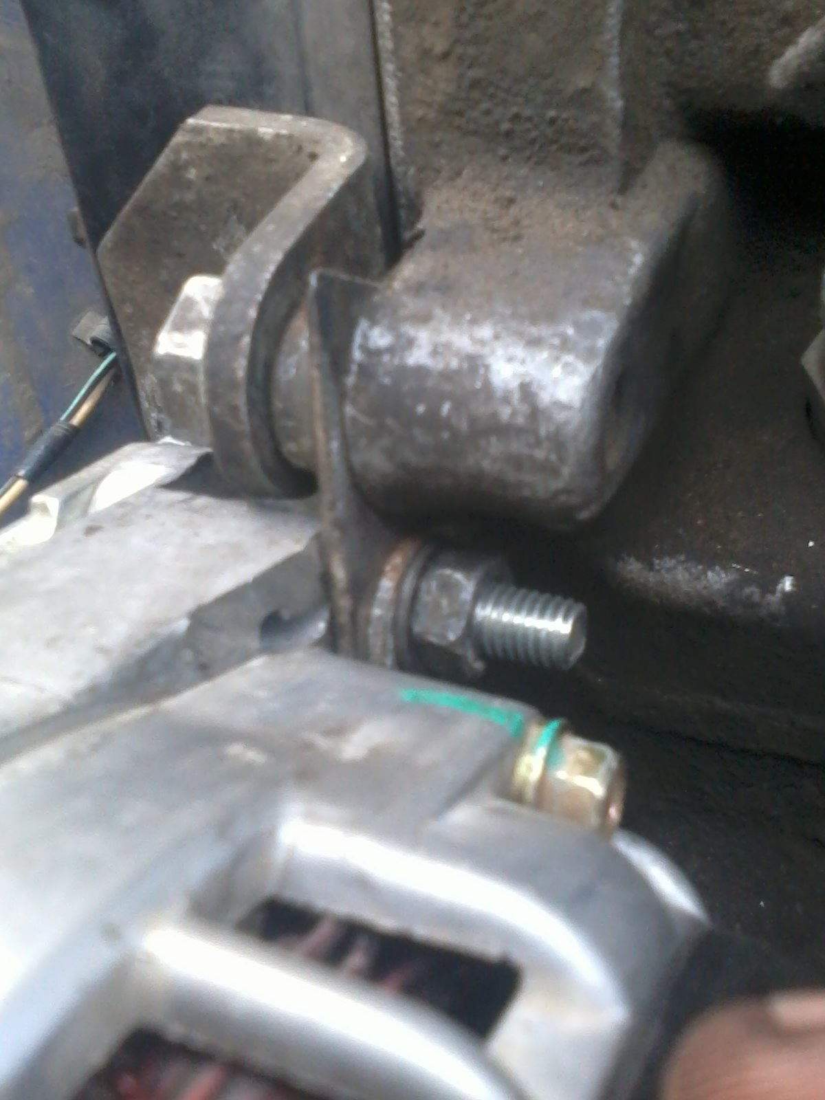

Вот тут началось самое интересное. Генератор стал на нижнее крепление и, как оказалось, верхнее крепление было ближе к двигателю, хотя генератор такой же. Пришлось делать верхнее крепление.

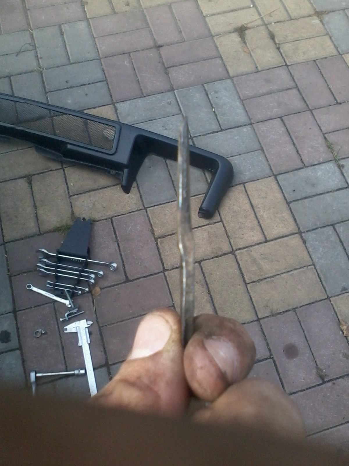

Так как крепление генератора было прямо под болтиком, к которому крепится верхнее крепление генератора и ремень в таком положении был натянут, то я взял планочку, которая прикручивалась с креплением к двигателю (честно не знаю зачем она нужна) и сточил её как на фото.
И закрепил таким образом.
Верхнее крепление закрепил так, чтобы оно было направленно вниз и болтиком крепления генератора ваз 2110 натянул ремень и затянул всё это дело.

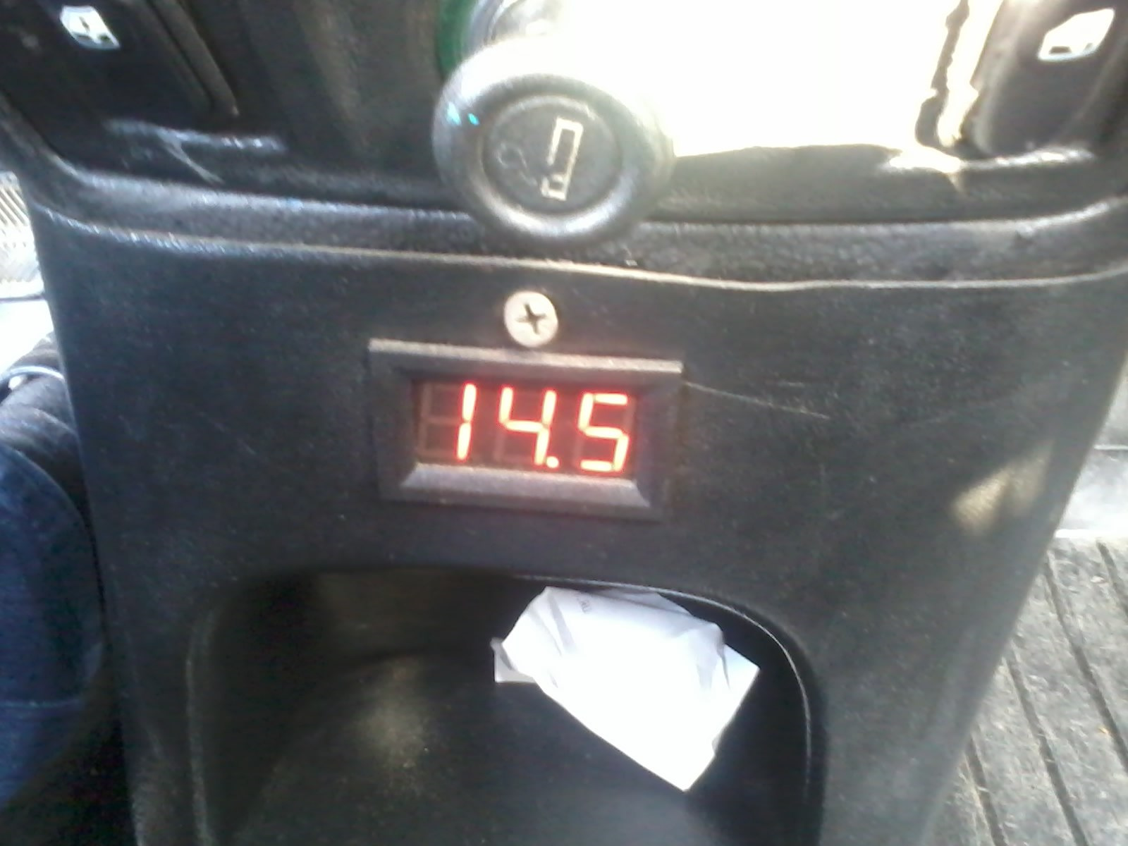

Вот и всё, теперь вольтаж 14.5, а был 13.8

А шкив от чего стоит на генераторе?
т родного генератора
Что то не похож на родной! У родного шкив от 2108 узкий и состоит из 2-х частей. А этот похож от инжекторной классики!
я ставил от своего, родного генератора, узкий и состоит из 2-х частей
