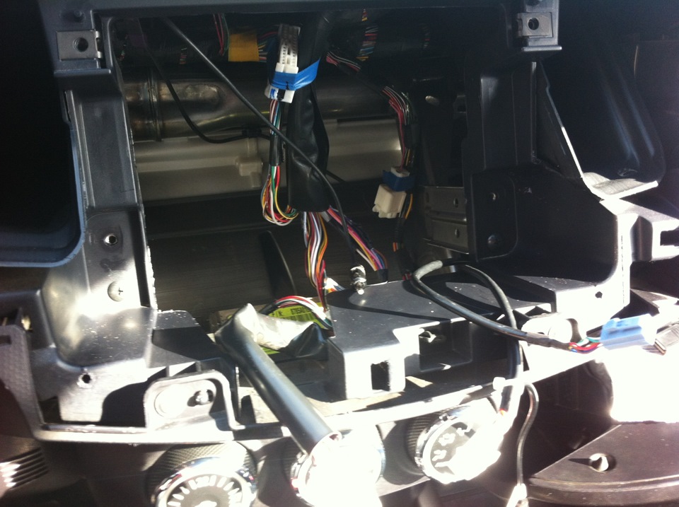

Итак начал я с демонтажа центральных воздуховодов, открутил болты, крепящие ГУ и решил поставить ее без зазоров, чтобы была стык в стык, просмотрел все пазы которые ее крепят, со стороны нашел нижний "зуб", он выпирал чуть выше входного отверстия на торпедо, легкий напилинг, но увы! зазор вверху миллиметра три так и остался, ок! смирюсь и все тут, ибо Китай! Щеки так же не стал сверлить, потому как их придется обрезать, будет время сделаю лекало и вырежу из алюминия другие, штатные оставлю с родной магнитолой, авось еще пригодятся. По сути, несмотря на форумные отзывы ситроводов это ГУ не станет идеально и, чтобы его закрепить нужно резать и сверлить боковые крепления, что добавляет еще один жирный минус в копилку майфуна.

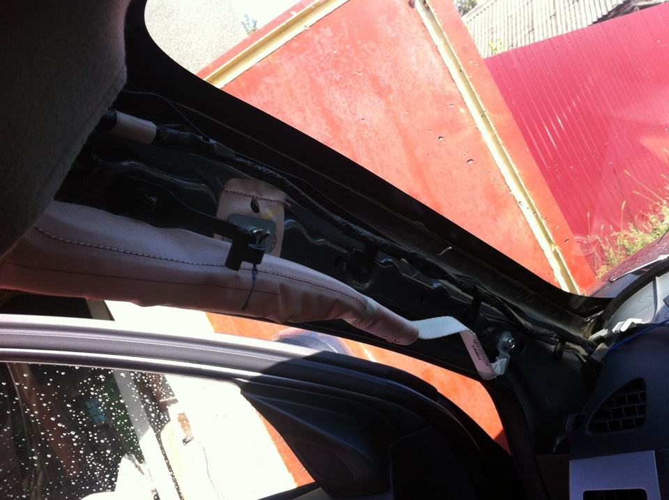

Следующим шагом была протяжка видео кабеля, для просовывания его под торпедо использовал все ту же рулетку, но тут пришлось немного помучиться, плохой обзор мешал протянуть его в нужном направлений, с матерцом мы все же задачу решили. Далее кабель пропустил через все ту же правую стойку, попутно 2 провода от антенны и видео кабеля закрепил, к уже имеющемуся пучку проводов в стойке изолентой. Кстати! когда будете срывать обшивку стойки, будьте аккуратны не заденьте боковую шторку. У меня в обшивке установлен диод сигнализации из-за короткого провода пришлось попотеть, чтобы вывернуть и отцепить крепление в верхней части пластика. Далее кабель пропустил вдоль проема водительской двери, предварительно отогнув резинку уплотнителя и обшивку потолка, вывел через боковую стойку и аналогично пропустил его только уже через пассажирскую дверь, снова обращаю внимание, будьте осторожны, не заденьте боковые шторки безопасности. Пропустить кабель от пассажирской двери вдоль пластиковой обшивки до задней двери оказалось не очень сложно, но для этого пришлось снять два пистона в обшивке потолка возле фонаря багажника, затем отогнув ее, протягивать кабель к левой резиновой гофре, которая защищает проводку задней двери. При протяжке мне было удобно пользоваться жестким куском провода, на кончик которого я закрепил видео-вход изолентой. Пропустить разъем видео кабеля через гофру не составит труда, я насколько это было возможно просунул его внутрь, затем сжал резинку и вытянул его, подцепив пассатижами.

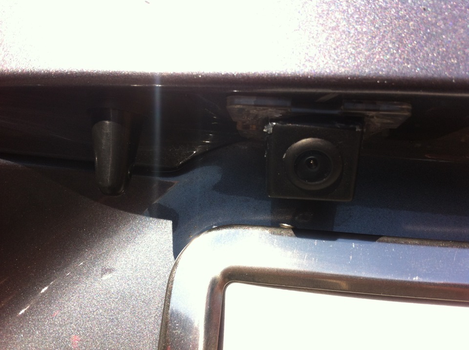

Снимаем накладку, к которой будет крепиться камера, для этого следует открутить 2 болта ручки задней двери, чтобы это сделать понадобится головка на 10, лично я не богат на инструменты в гараже, доступ к их откручиванию затрудняет крепление задней щетки стеклоочистителя, откручиваем их так же головкой на 10, их там 3 штуки. Отсоединяем ручку и можно сдергивать накладку, но лично я здесь застрял, пистоны держались крепко, поэтому мне пришлось отдирать шумку и выдавливать их наружу пассатижами.
Теперь самое печальное в моей истории, штатное отверстие не вырезано на моем авто, пришлось пилить электролобзиком, впопыхах я положил накладку на грязную подложку и стал вырезать по контуру (кружок умелые руки в детском саду))) Каково было мое огорчение, когда я увидел, что натворил(((( Песок поцарапал лак, а местами и краску, так что смотрите внимательнее, куда кладете или что подкладываете под нее. Ладно, проехали, что сопли лить…Замечу, что имеющаяся разметка вовсе не совпадает с размерами площадки которая крепит камеру к ней, а так как выбор этих камер, как и креплений на рынке велик, что-то советовать не буду, в моем случае по краям я оставил лишние пару миллиметров, хотя даже их было много, напуск нужно было делать еще большим, тогда камера стала бы очень прочно, хулиганы, случись что, рвали бы ее только с обшивкой.

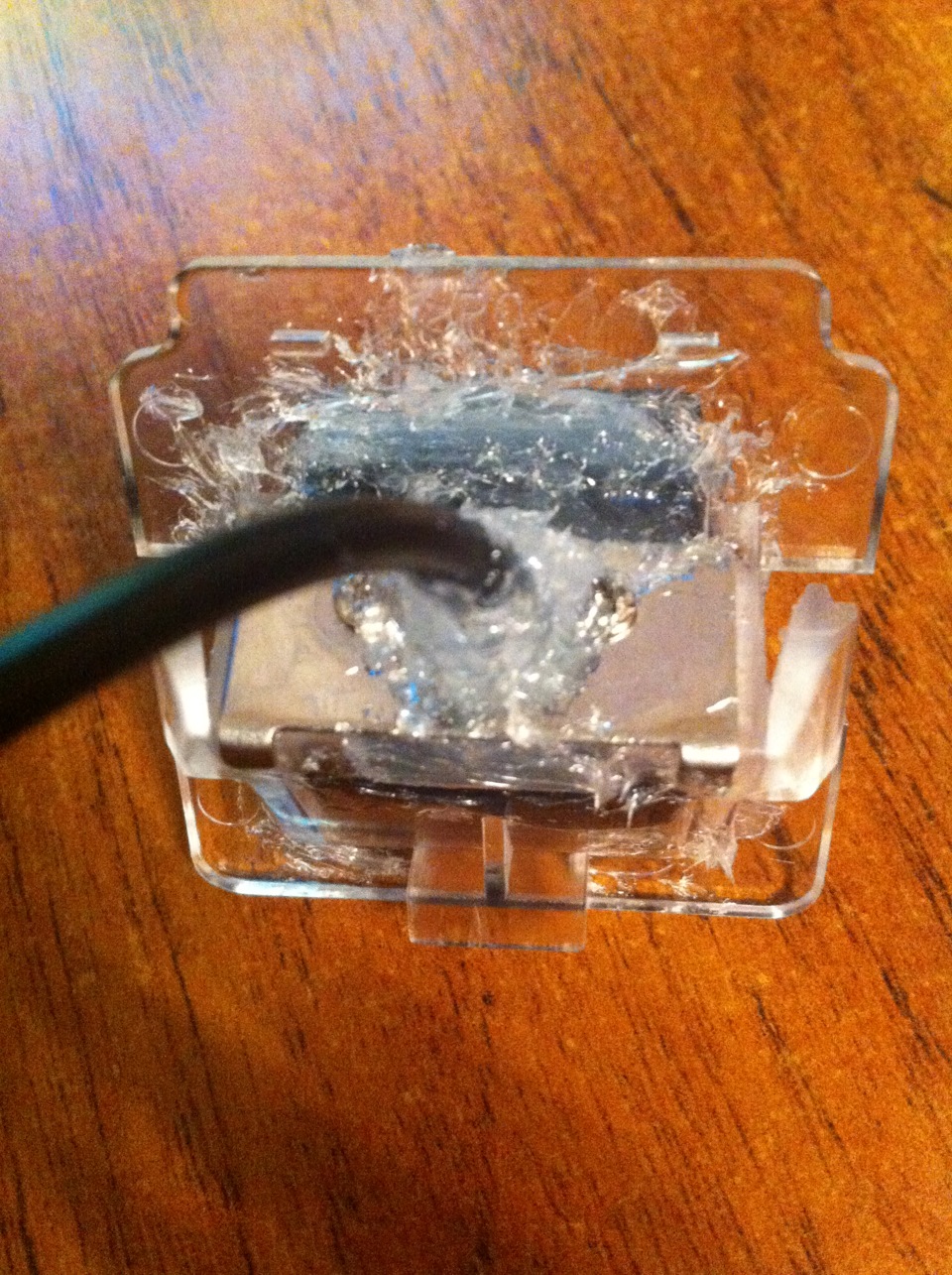

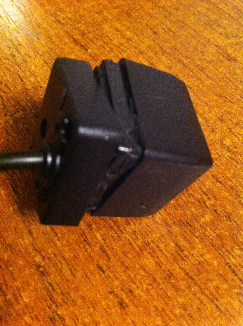

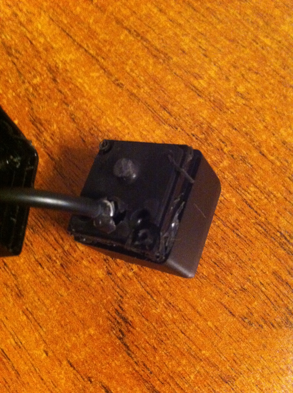

Вернемся в прошлое))) Вечером пятницы с присущей мне любопытностью, я разобрал насколько это было возможно камеру, чтобы посмотреть насколько хорошо решена проблема водонепроницаемости, как оказалось не зря (реклама, такая реклама). Нано-слой изоляции рассыпался сразу же после вскрытия, видно на фото ниже, поэтому не долго думая, я решил что продлять жизнь электро-зрачка нужно самому. Купил в магазине прозрачный герметик, положил слои там, куда может попасть влага, на фото смотрится не эстетично, зато, полагаю будет эффективно.

Начитался я значит умных статей про омыватель камеры заднего вида, решил что пачкать руки не присуще боярам))) буду колхозить и форсунку. На обшивке от камеры отступил 30 см, от края 10 см, сверлим отверстие диаметром…так как я использовал форсунку от ВАЗ 2104, то сверло использовал диаметром 8 мм, подошло идеально. Легких путей мы не ищем, следующим шагом была реализация следующей схемы, при любой включенной передаче селектора кроме "R", включением омывателя заднего стекла работает форсунка на стекле, при включенной задней передаче, работает форсунка на камеру — достаточно практично, если учесть, что жидкость используется в машине на стекло перед-зад, фары и камеру. Заранее были куплены электро клапан стеклоомывателя от ВАЗ 2108, шланг омывателя от какого-то ВАЗа, электро-провод длинной 1.5 м. Клапан цепляем к проводам, полярность я так понял не важна, другой конец запитываем к проводке заднего фонаря. Трубку по которой будет литься омывайка на камеру, вставляем в верхнюю часть клапана, отрезаем пару сантиметров трубки и соединяем боковую часть клапана, другой конец этой трубки идет на заранее купленный тройник, который с двух других концов соединяется с шлангом подачи жижи от бачка и к форсунке, идущей на лобовое стекло. Стягиваем пластиковыми хомутами соединения, смотрим, чтобы при укладке не загибались шланги. Протягиваем трубку и провод питающий клапан вдоль проводки, так же как лежит видео кабель, стягиваем жгутами, чтобы все было красиво и аккуратно.
Провод от камеры и трубку я вывел из крышки путем порчи плафона освещения номерного знака, сломал крепление, сделал отверстие необходимого диаметра, чтобы плафон держался посадил его на 1.5 см саморез.

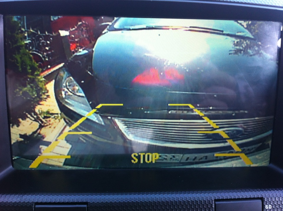

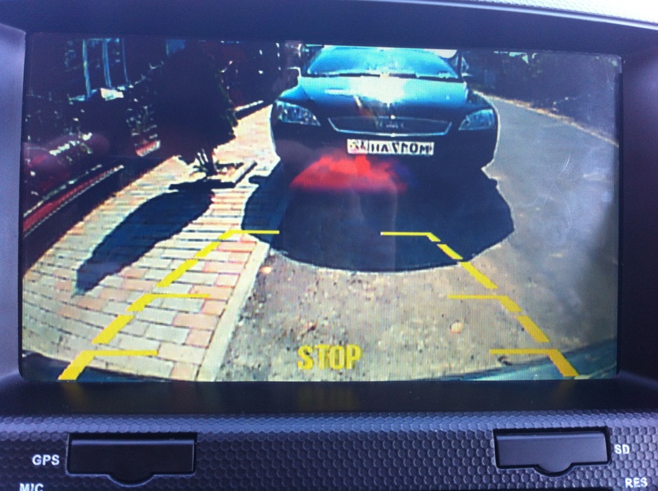

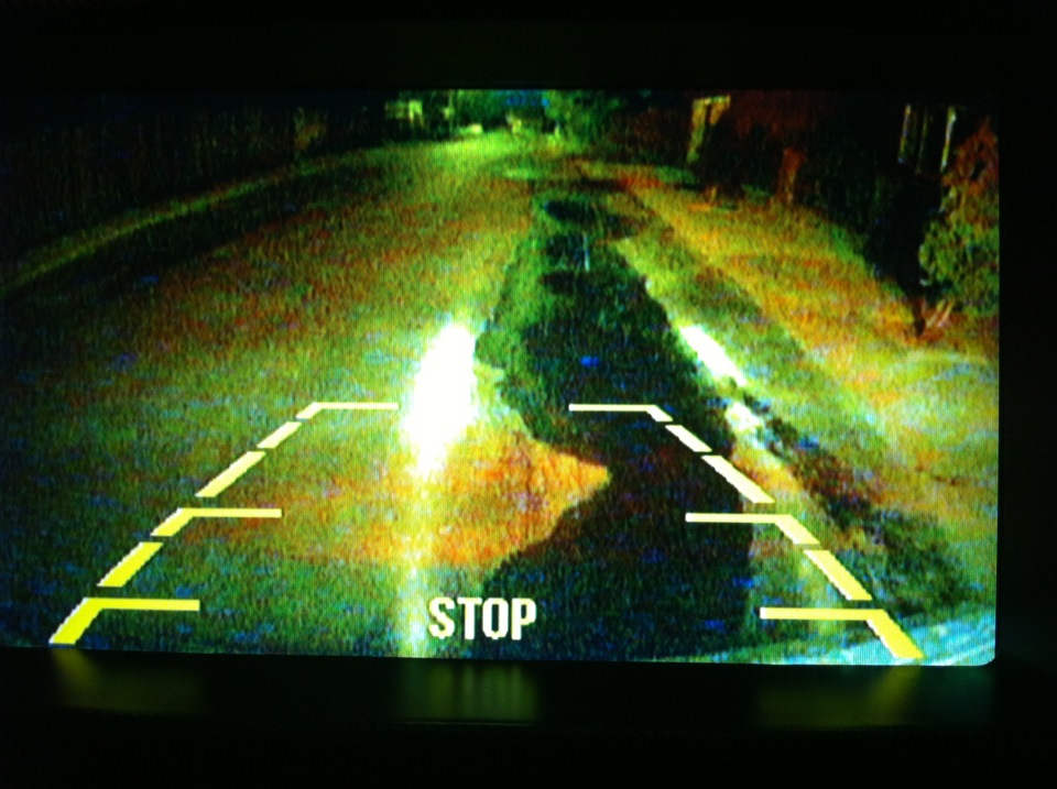

Из-за вредности или придирчивости я не буду хвалить собственную работу и то, собственно ради чего она проводилась. Может быть потому что мне есть с чем сравнивать, я привык видеть на экране четкую картинку, но это не HD качество изображения, CMOS ver. 2.0 вполне может быть. Днем картинка изобилует "мухами" и бликами от солнца, ночью претензий нет, хотя при работающих 2 лампочках освещения номерного знака и включенном фонаре заднего хода+габариты еще бы она не показывала. Омывашка, вопросов нет, хорошая помошница, но не избавляет меня от ощущения колхозности.

Качество конечно вообще ахтунг! ну ваша камера распологается в крышке багажника поэтому у вас и угол другой и бампер в неё видать;)
Это лучшее что есть на азиатском рынке по качеству)
Что-то очень плохое качество съемки у нее, какая на хрен это Sony ?
Съемкой тут и не пахнет, это видеоглазок, а не то что мы привыкли называть видеокамерой. Если детально разбираться в терминологии и начинке, то эта камера китайского происхождения, как например айфон, а вот комплектующие у нее разные, к Сони в этой камере относится линза, которая и отвечает за качество картинки на 60% остальное плата, кабель и софт. Я не изучаю китайский рынок досконально, возможно эта линза как у Сони, либо действительно поставляется на заводы Сони, я привел лишь наименование из официального магазина, а как она называется мне все равно, хоть от осла уши.
