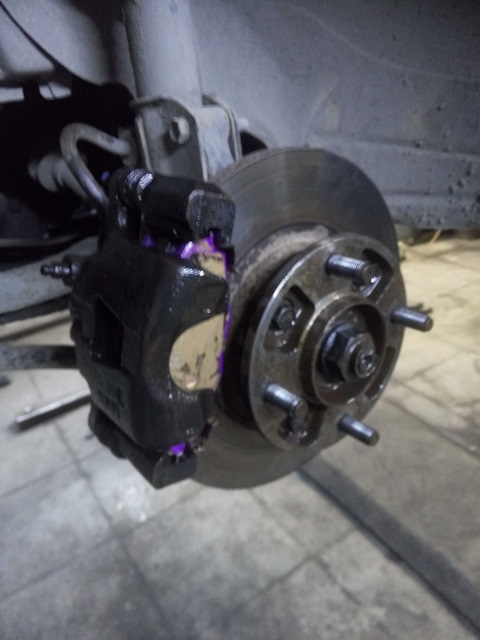

Поехал сразу в автосервис, сменили передние колодки, ситуация не изменилась. Думаю, что вполне могло заклинить передние суппорта и надо срочно устранять проблему. Решил съездить в другой автосервис, там мне сняли пружинки (наше местное ноухау, якобы защищает от дребезга суппортов путем натягивания внешней его стороны), заодно смазали пальцы, но клина суппорта не было, ибо пальцы при старой смазке ходили свободно. Одели, поехал. Херня таже, посадил с собой вместе двух мастеров из того же автосервиса, проехали пару км, вердикт — заднее тормозные колодки на замену, задние подшипники в сборе тоже на замену, задние тормозные цилиндры тоже на замену + смена тормозной жидкости + расточка заднего барабана (якобы будет бороздка, далее отпишу). Озвучили сумму за работу.

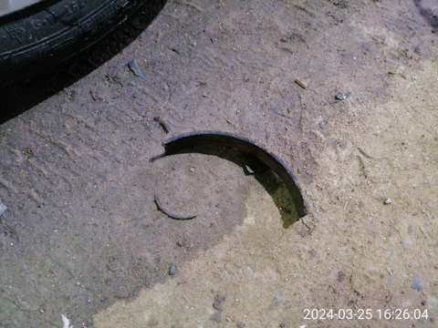

И что я вижу: рычаг регулятора зазора переломился пополам, причем некоторых его частей тупо я не нашел. Так же сломалась пружина регулятора зазора. Короче говоря очень всё печально и вовремя я спохватился, заклинила бы эта шняга в какой нить паз и полный аврал настал бы — фантазировать не будем, каждый понимает, чем это грозит. Колодки сносились к чертям, особенно задняя, износ был в ноль, аж метал уже начал стираться на колодке. Так как этих запчастей у меня нету, я не стал менять колодки и рабочий цилиндр, решил собрать барабан обратно, прикрутить колесо и оставить эту сторону на завтра.
