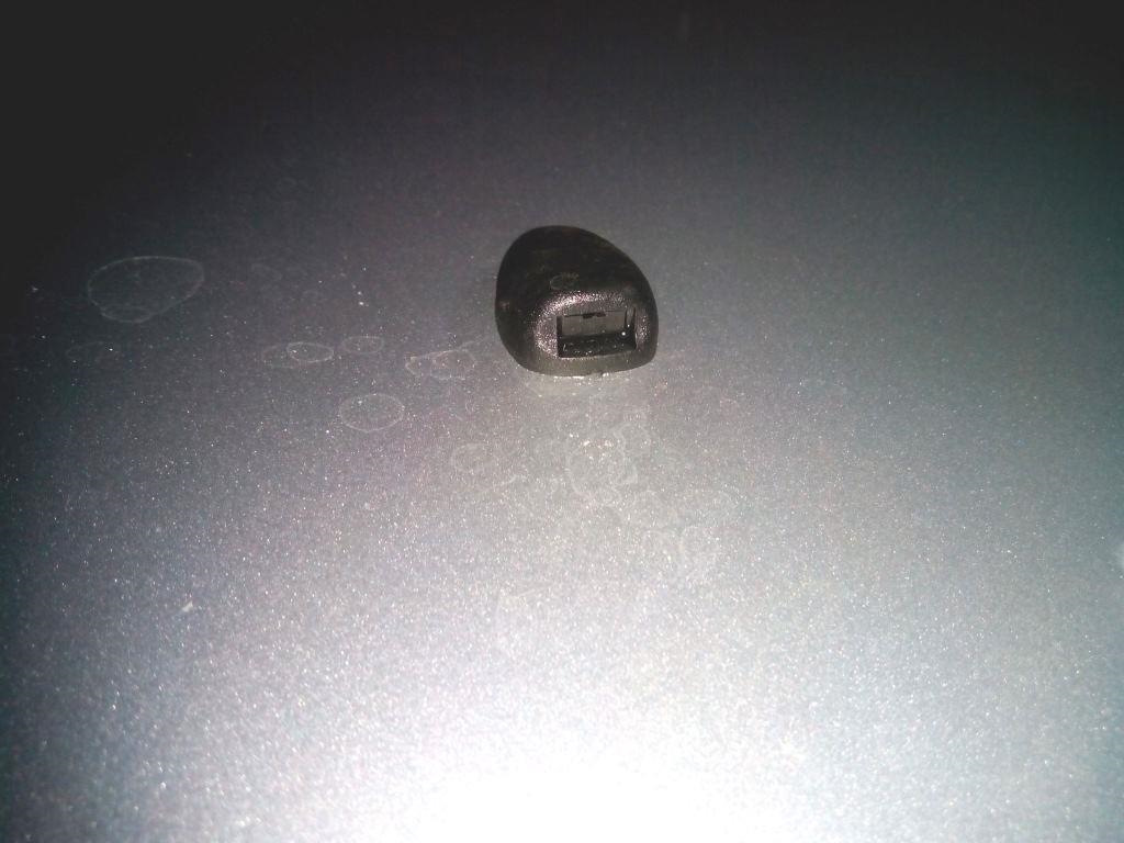

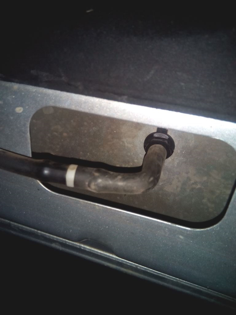

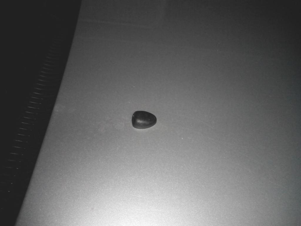

Не очень мне нравился родной омыватель лобового стекла. Много видел записей про установку от Volvo, но цена на них не реально завышена. На днях зашёл в автомаг и купил веерные форсунки от какой-то из Лады.
Крепятся гайками с обратной стороны
Вот видео работы омывателя.

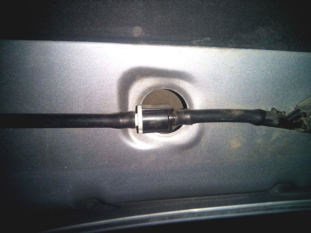

Дополнительно установил клапан в систему омывателя от Toyota.

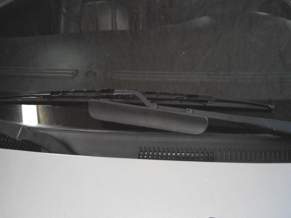

С момента покупки машины на водительском дворнике отсутствовал дефлектор.
И вот он куплен и установлен.

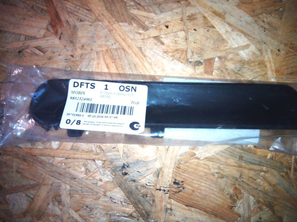

Запчасти на фото: 9832324001

А что за клапан от Тойоты?
Для чего, куда ставится?
Обратный клапан ставится в разрез шлангочки, чтоб вода не уходила обратно в бачек. При включении омывания стекла, вода сразу брызгает на стекло. Без обратного клапана вода из омывателя идет с запозданием и щётка стеклоочистителя трёт по сухому стеклу.
Полезная штука. А какой парт или как найти?
Вот артикул: 8532126020
Сасибо!
а для чего этот дефлектор?
Он прижимает щётку к стеклу на скорости.
У меня поводок дворника как-то сломался в снегопад. Аккурат по отверстию крепления этого спойлера. С тех пор стоят оба правых поводка. Нормально себя чувствуют.
А они одинаковые разве? Дворники точно разные по длине.
Просто когда он сломался, я оперативно переставил пассажирский на свою сторону, а когда искал замену оказалось, что знакомый соню продает по запчастям, но водительского поводка у него уже небыло. Пришлось взять еще один пассажирский))) да так и осталось все…Поигрался с длинной дворников. Теперь в середине стекла снизу нет грязного треугольника.
Главное чтоб с водительской стороны хорошо до стойки дворник доходил.
Все норм)))
Так так буквально сегодня обдумывал данную темку с форсунками и клапаном, думаю в ближайшие выходные займусь
Дело того стоит. Всё стекло забрызгивается, а не так как с сыкалками несколько точек.
Нормально хлещет!а можно номер этого спойлера на дворник
9832324001
