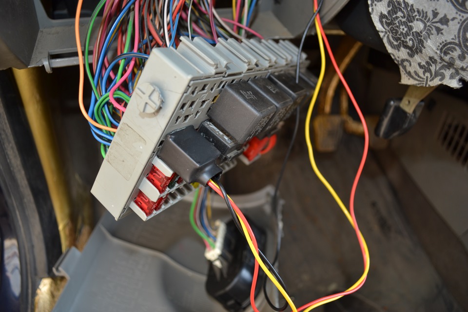

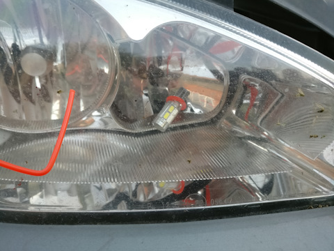

Давно хотел ДХО, лампочки ближнего горят как расходники, но ставить китайское не хотел, крепить к бамперу, провода тянуть…Начал искать замену и нашел варианты. Дальний свет на 30% мощности. Релюшка и проводки к колодке приборки.
Но разные производители, цены от 450 до 1000р.
Посмотрел по производителям, выбрал поближе, Тольятти. "Эланг ", 450р. На драйве пару челов ставили уже.
www.elangltd.ru

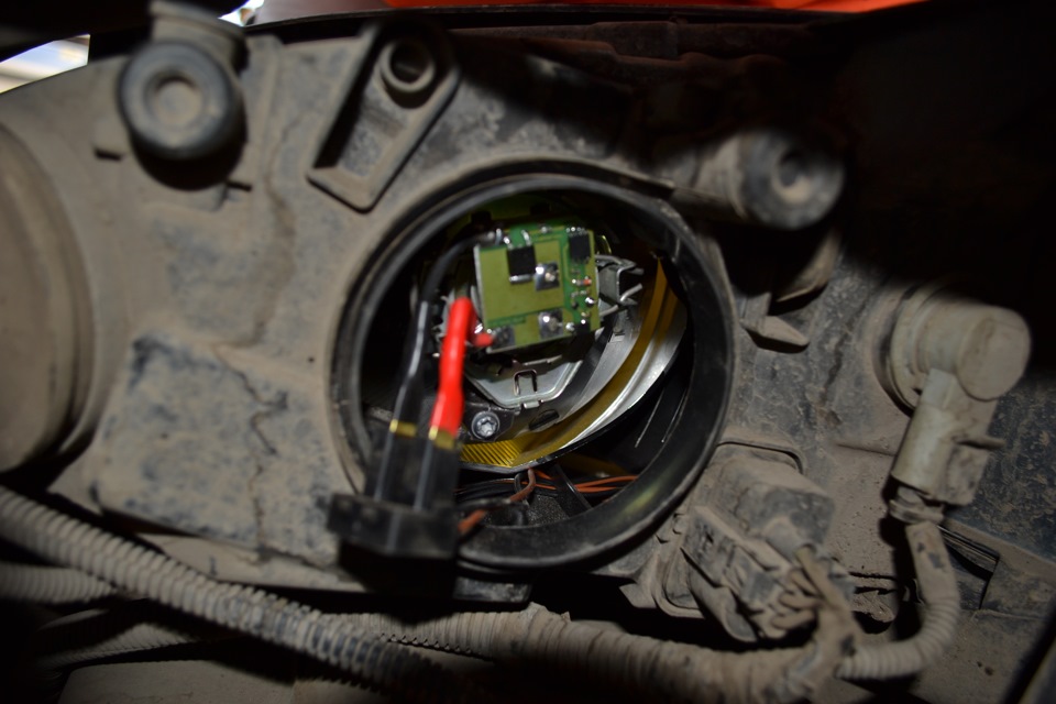

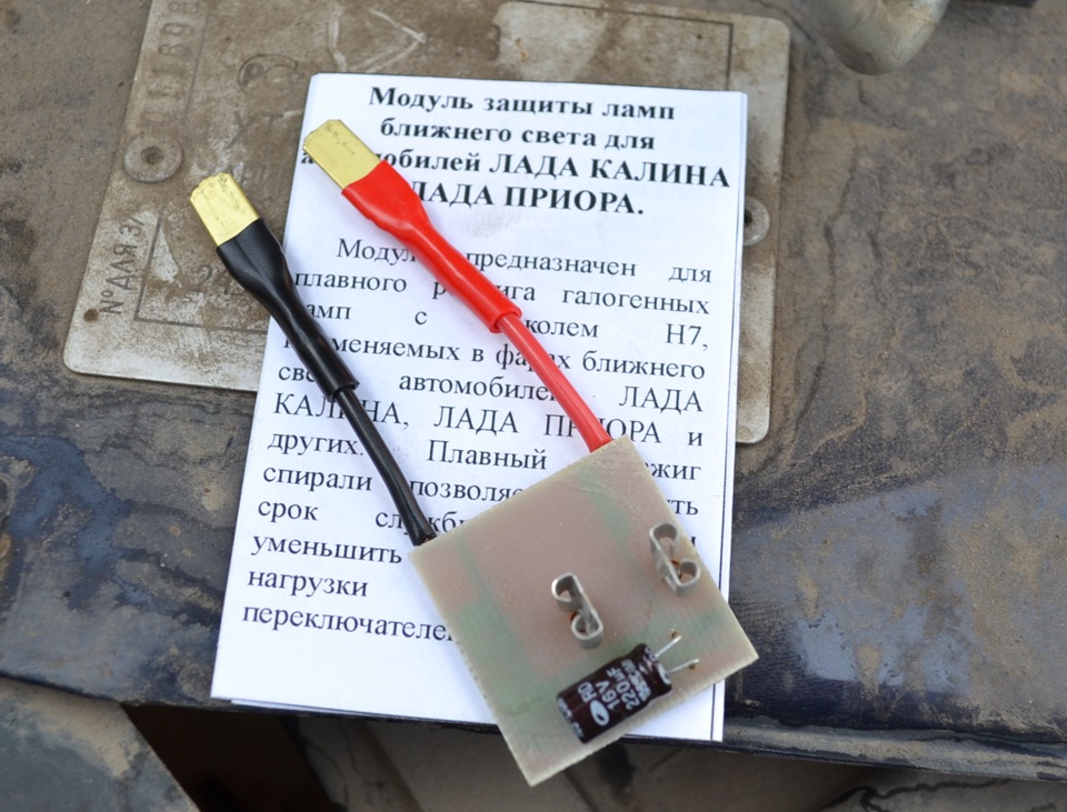

Заодно заказал на ближний свет блок плавного розжига ламп.
Заказал. Прислали.
Ставить поехал к Газону…

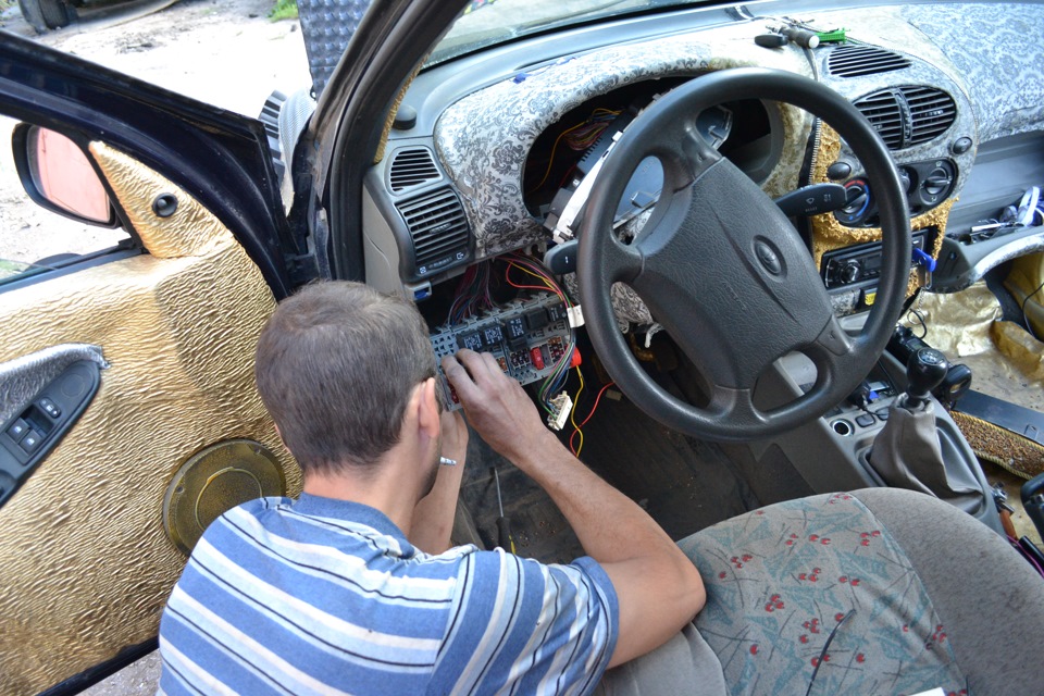

Сначала прокляли защелку на колодке приборки. Но победили!
Сняли. Начали втыкать релюшку, оказалось, что надо в монтажном блоке переставить клеммы.
Спустя час, монтажный блок так и не сдался. Сопротивлялся и клеммы не отпускал.
Мы решили усыпить бдительность монтажного блока, зажарили шашлыков…Сидим жуём…Потом бах бегом к монтажному блоку.
Но он оказался на чеку, не выпустил клеммы. .
Решили гуглить. Оказалось его надо разобрать. Та ещё засада!
С проклятиями разобрали блок, поменяли клеммы в монтажном блоке.

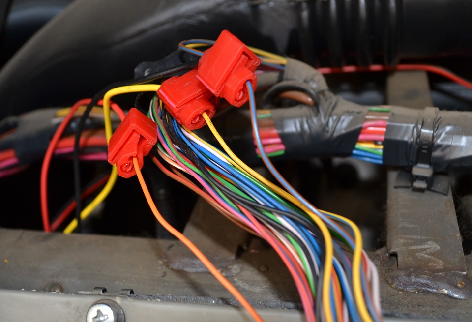

Вставили релюшку, протянули провод,

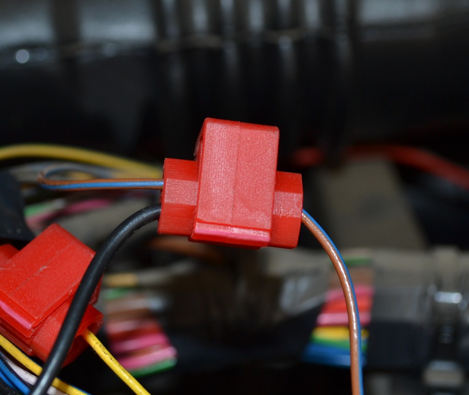

Но в комплекте 3 штуки диковенные для законтачивания проводов. Крутили вертели так и не поняли, что с ними делать. Я написал письмо в Эланг с просьбо объяснить, как их крепить. Не особо надеялся вообще на ответ. Но через 15 минут пришло письмо с фотографиями как крепить эти штуки.
Далее, легко и элегантно, вставил в лампы ближнего, блоки плавного розжига, может подольше лампочки будут ходить.
Поставил.
Вот что в итоге.
Стоит на ручнике-заводим, ничего не горит.
Опускаем ручник-30% мощности дальнего.
Включаем габариты или ближний-дальний тухнет
Включаем дальний или моргаем дальним-100% мощности дальнего.

Подскажите, что подаётся ( или обрывается ) по чёрному проводу от "ручника" ? + или — ?
Меня интересует — если не подключать этот провод, то что будет ? Или есть альтернативное место подключения ?
без понятия
А если поднять ручник? выключится дхо?
на видео же слышно, как поднимаю ручник и дхо выключается
не очень слышно. Плохо, что при поднятии отключается(( часто пользуюсь ручником

"Начали втыкать релюшку, оказалось, что надо в монтажном блоке переставить клеммы".
Подскажите кто ставил на приору, также необходимо менять клеммы?

Советую нафиг снять эти красные "крокодильчики" (так они в народе называются) и заменить на обыкновенные скрутки с синей изолентой. Эти крокодилы рекомендовано применять только при стабильной температуре и влажности. Чего нельзя добиться в машине. Сам мучался с постоянно выключающимся туманками…все дело было в крокодилах. А знакомый когда собирал АУДИ после покраски кузова, безумно радовался крокодильчикам (удобно же) а вот через полгода матерясь полез все на клеймы и скрутки переделывать
согласен
Lazymike
чтоб "крокодильчикам" жилось легче в условиях влажности, их надо забить литольчиком. Кстати, у соединителей именитых брендов, типа WAGO так и сделано — там смазка густая консистентная. скорее всего силиконовая.

у меня такие дхо, я поступил проще, купил удлинители с клеммами и вставил в разъем, поменяв местами 30 и 87 контакты. У них менеджер Анастасия Горина очень отзывчивая, помогла в установке.
ну мы по инструкции курочили блок) Анастасия мне и высылала фото этих красных штуковин)))
я тоже, неправильно обжал сначала, потом еще раз — заработало! единственно — дальнйй желтовато светит в полнакала
хех, делал такое. правда, сам делал. самодельное. ну, и как профит — не надо было монтажный блок разбирать )
а как? На новых не надо, на старых нужно переставить иначе не работает
www.drive2.ru/cars/lada/k…ii76/journal/438905/#post
www.drive2.ru/cars/lada/k…ii76/journal/442567/#post
у тебя 12 года, поэтому переставлять не нужно клеммы, а у меня 07, мне нужно было.
у меня тоже нужно было бы.
дело в том, что у приоры и калины контакты реле неравнозначны. и пофиг, 7 или 12 года
ну как написано в инструкции так и курочили))) Это ты шаришь в этом)
ключевой момент — у меня все самодельное, изначально сделанное для себя.
блок ДХО, кстати, надежнее, чем тольяттинские. у моего лучший, на данный момент, выходной каскад, который можно купить в свободной продаже. имеет много уровней защиты от разных нехороших факторов.
а тот, что ты поставил — я как-то видел их сайт. сразу в глаза бросилось то, что они его для приоры и калины позиционируют. я сразу понял, что возможные пользователи калины попали на разборку монтажного блока ).
а плавный розжиг реально работает или эффект сомнительный?
т.е, вопрос в том, что лампы дольше живут или нет?
я пока лампы ни разу не менял.
а я каждые пол года, то левую то правую…А менять их умучаешься…
осталось полгода подождать )
