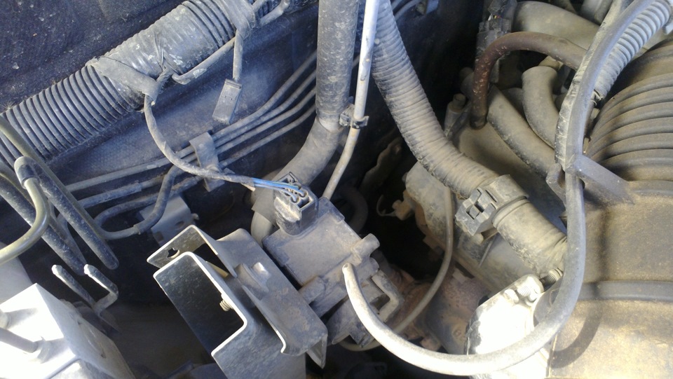

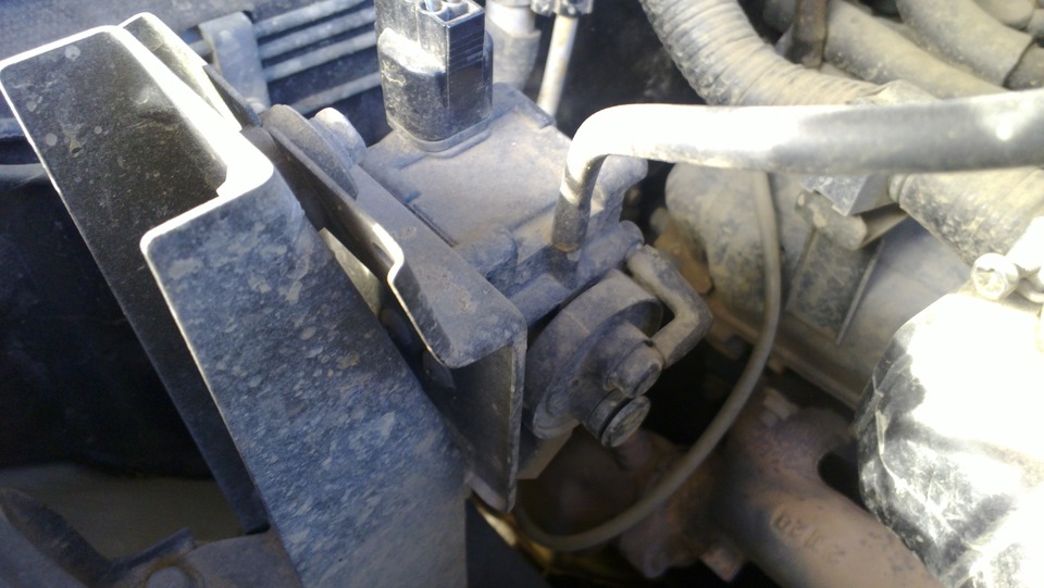

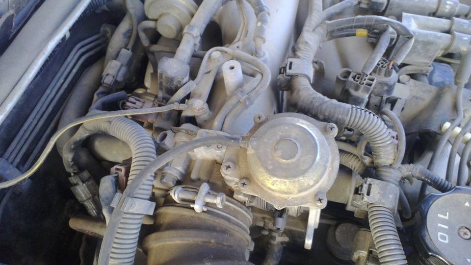

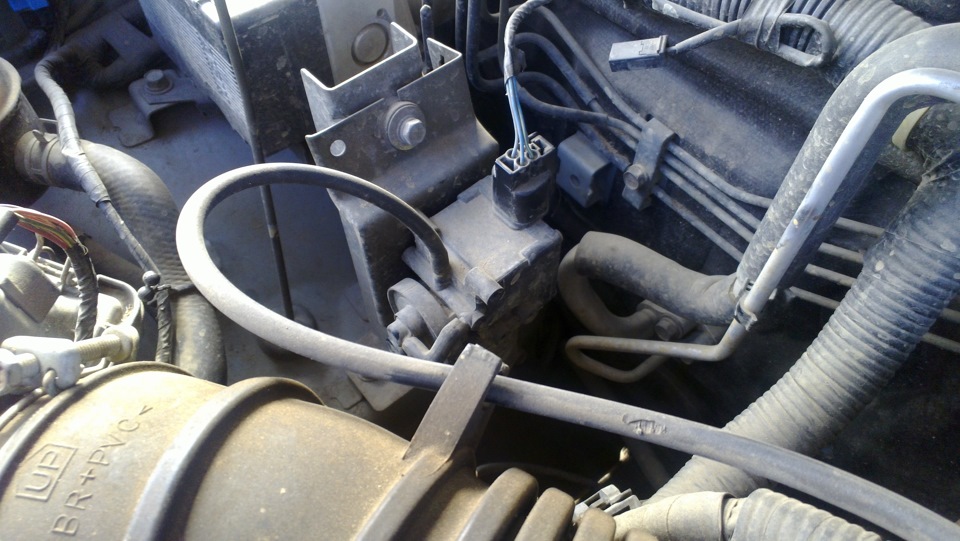

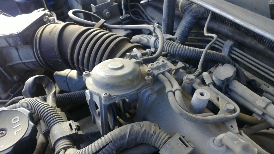

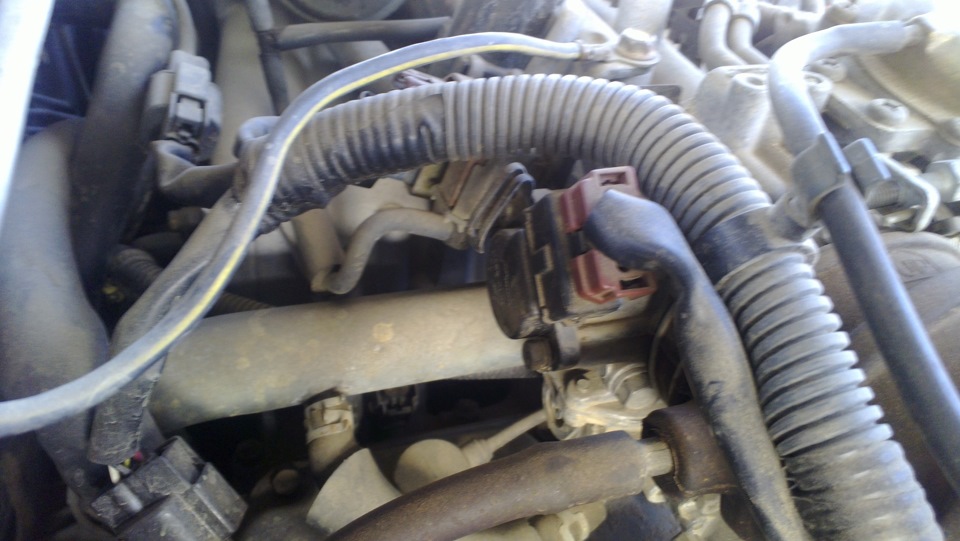

фото блока круиза суда загрузи и там надо посмотреть трубки и соединения, и когда круиз включаеш лампочка горит на панели или нет ?
Лампочка не горит! Менял лампочку — та же беда! И какую фотку грузить? Что под капотом, где клапан?
да под капотом, клапан, у меня он тоже неработал я его снял, полностью разобрал прочистил продул, , контакты прочистил поменял шланги на новые гелевые с Жигулей и ужэ 1 год катаю Полет нормальный
ОК! Сфоткаю-выложу!
ок тока как выложиш напиши ато никто фото неувидит
Запись обновил. Фотки скинул.)
И если непоможэт.снять руль и там контакты посмотреть
Andrey-vTANKe
По фото видно.шланги старые и пыли много.нужно почистить хорошо контакты и шланги поменять и желательно блок снять.разобрать всю грязь и пыль вычистить.там есть сапун и в нем поролоновый фильтр его нужно удалить
Ты писал что шланги от жигулей. Какие именно?
Гелевые белые, хз где они там применяются но у нас их полный базар по 1 доллару за штуку, , , , , , autoby.biz/i/photo.php?i=38&n=1
