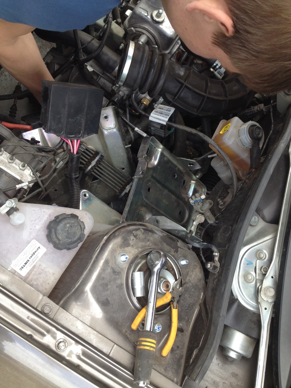

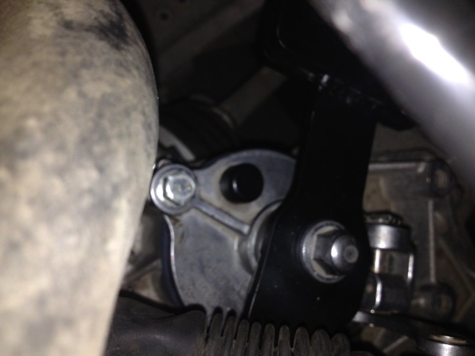

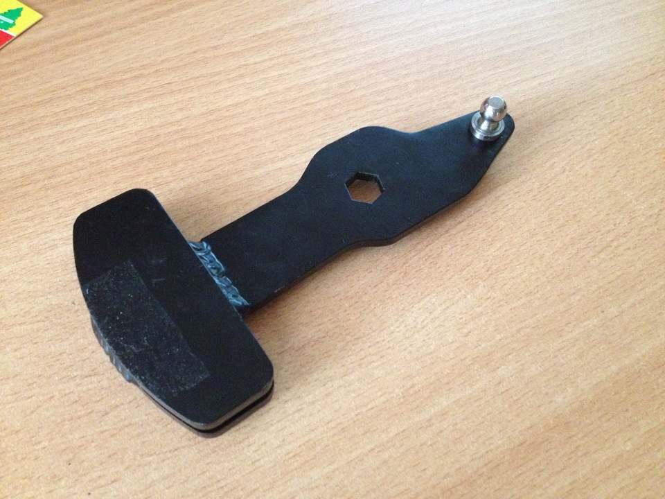

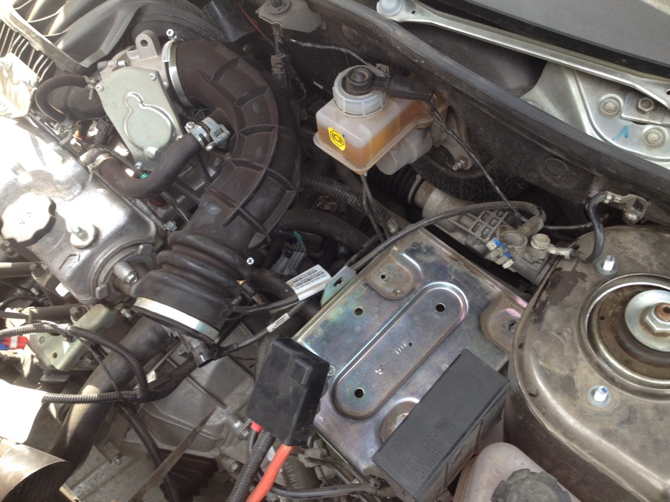

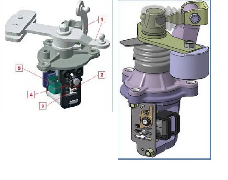

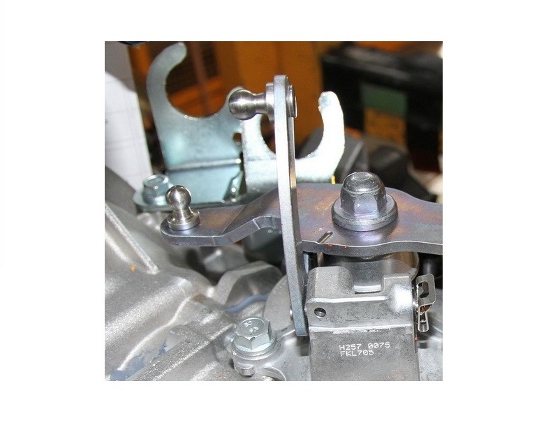

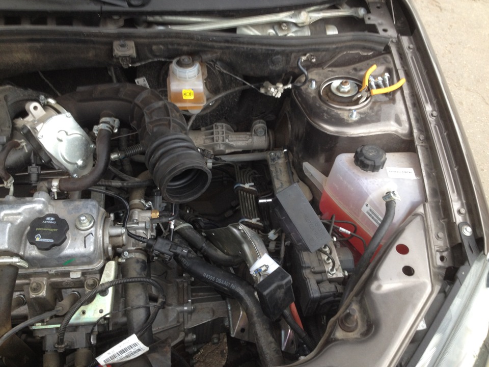

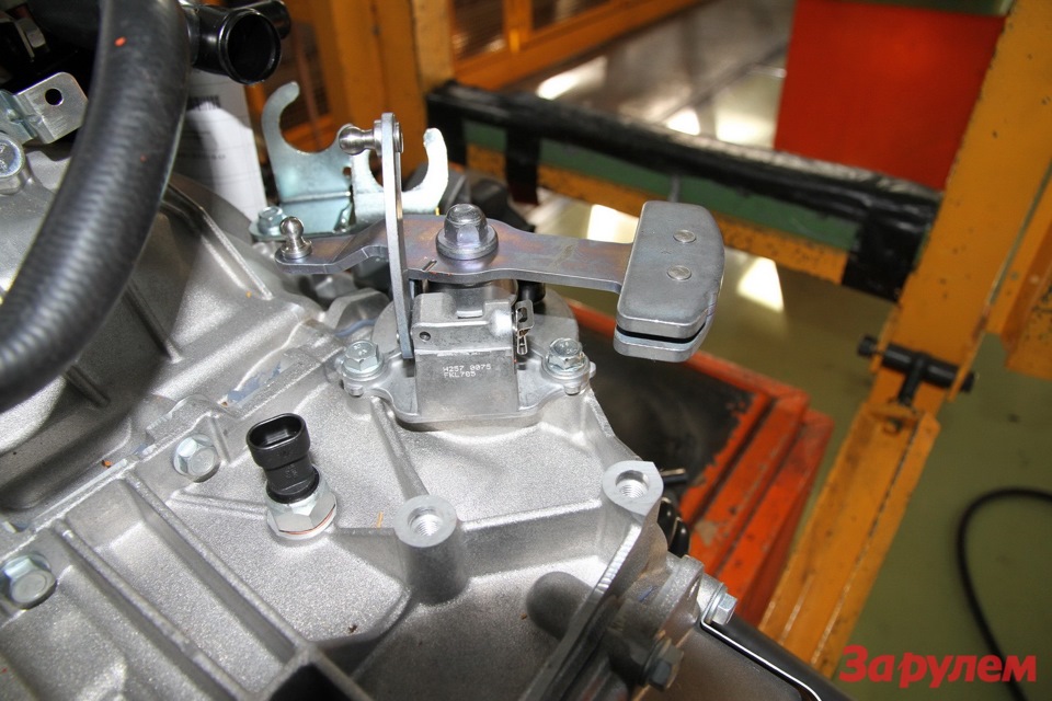

Приобрёл короткоходную кулису передач для тросиковой кпп.Так к ней просто не подлезть.Поэтому я начал снимать постепенно растяжку опор.Так как не снимается из-за неё акумулятор.Снял акумулятор.Снял площадку снял фильтр отсоединил пару клемм проводов.Нижняя площадка не снималась потому что нужно было отсоединить шланг антифриза.Ладно решил проблему путём переварачивания площадки.(3 фото)на 4 фото вы увидите процесс.Так сказать монтаж всего)Для демонтажа кулисы.отсоединив тросики кулисы.Не бойтесь снимать их.Ничего не сломается там.Попытался снять кулису.Ды да…Около 2 часов пытался снять.Всё бестолку.Решено снять механизм выбора передач.(5 фото)Откручиваете 3 болта.поддевается отвёрткой.И снимается.Тот болт который ближе к вакуумнику он длинше.(Не перепутайте)Механизм выбора передач имеет модульную конструкцию и может устанавливаться на КП в последнюю очередь, а также, при необходимости, демонтироваться без разборки КП. В конструкции механизма выбора передач предусмотрена селекторная пластина, обеспечивающая чёткую схему переключения передач, а также механизм блокировки, препятствующий ошибочному включению передачи заднего хода при выключении 5-ой передачи. Одновременно изменена схема переключения передач.На 6 фото как раз этого болта не видно.Ключом на "16" В моём случае это была головка на "16".Открутил старый маятник м он не слазиет.И пробовыл выбивать.И конечно же дружище выбивал) Вот кстати и он :tubik758111

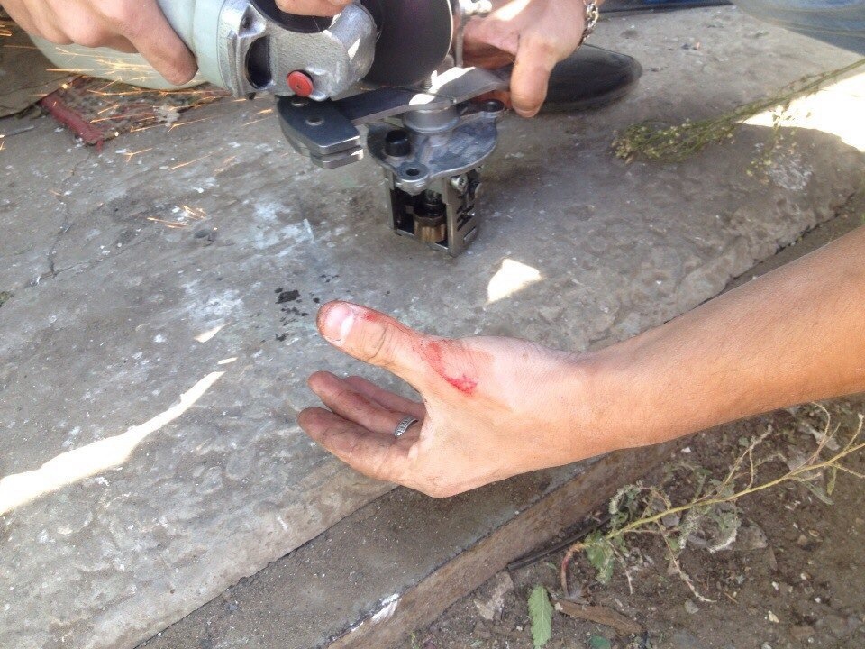

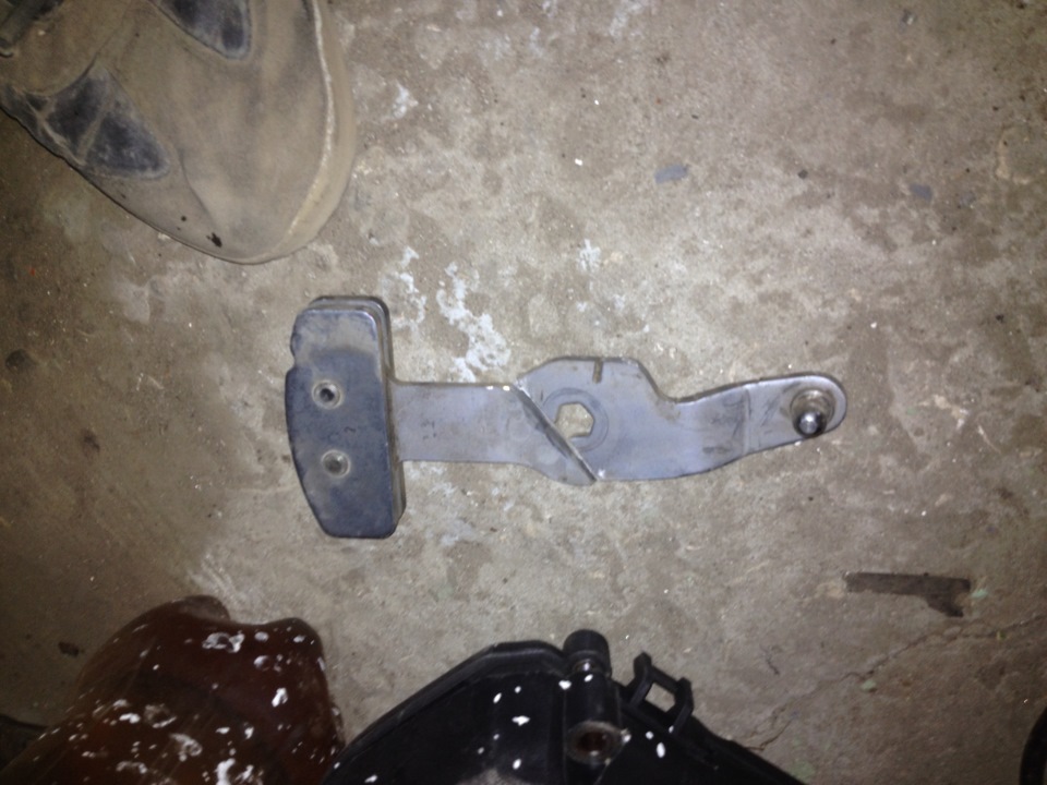

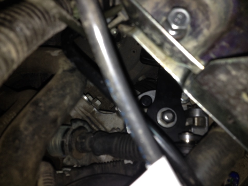

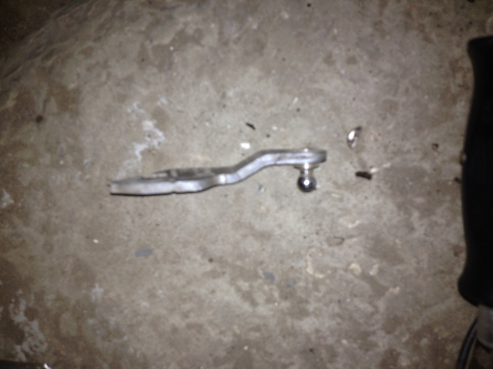

Под рукой не было молотка.Он помогал выбивать Поршнем =)( 7 фото).Бесполезно.Не снимается и всё.Решено отпилить Болгаркой.Всё также на 7 фото видно =)Отпилили акуратно по периметру.Отогнули.Обломили и сняли старую.Установив Новую кулису.Собрал.Начал Устанавливать обратно не попал шарик.Внутри механизма выбора передач.В его посадочном месте шарик.Открутив шарик воткнул сам механизм.Закрутил шарик Головкой на "24".Всё что разобрал Собрал обратно.Устанавливаю акумулятор завожу.Пробую.Пропали 3-5-R передачи.Антоха подсказал, что не попал шарик в механизме.Что делать.Разбирать заново.Полностью всё откручиваете выше приведённое и разбирается механизм.Подгоняем.Пробуем.Всё работает.Кроме 5 передачи.А причина в этом 2 троса сталкиваются и не дают врубить 5 передачу.Итог подогнуть новую короткоходку. Ну и цитата КИРИКА "Супер короткоходная".Так как старая подогнута (8 фото).Сборка.Проверка.Всё идеально.
Подитожу:Передачи втыкаются чётко.И жёстко.Кулиса стала правильней.Нежели как стоковая болтается как прост*тка.
На 9 и 10 фото показан распил старой кулисы.Ну и последние 2 фотки.Установленная кулиса.

Как ты ее подогнул?метал толстый
зажимаешь в тиски и загибаешь)

С новой кулисой перестал дребезжать рычаг переключения передач?
Думаю покупать или нет кулису, теоритически говорят должна помочь от дребезга)
Не дребезжит :)стоит как в копанная, я снизу описи написал что она теперь не ведёт себя как простит-тка
А до установки кулисы на 3й и 4ой сильно дребезжал?
Было дело, немного дребезжал :)
