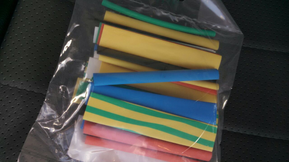

Сначала я начал откручивать стойку от кузова, потом уже понял, что этого делать не стоит — они отщелкиваются от пимпочек. Заранее купил прокладки силиконовые по диаметру и термоусадку комплект.
Нужно открутить верхнюю часть, которая крепится за багажник. Одну открутил просто рукой, вторую плоскогубцами. Отрезал термоусадку на половину размера пружинки, нагрел и посадил на саму стойку, а сверху поставил пружинку и шайбы. Получилось вот так:
Открывается нормально, но вот закрывается туго. Убрал одну пружинку, вроде также открывается. Кстати видео снимал с одной пружинкой. Потом чуть похолодало и не хватало силы — поставил и вторую пружинку. Зазоры чуть напугали в закрытом состоянии. Когда с близкого расстояния смотришь, вроде много. Когда смотришь чуть из далека, вроде так и было))

Можно было толкатели от сирокко вместо пружин поставить.
Если эти не оправдают себя со временем, то можно и от Сирокко поставить)) Номерки подскажешь?
1K8 827 761 D
Спасибо. Дешевле чем те, что я купил)) Какая сила отталкивания, не знаешь? Что-то инфы не нашел в Экзисте
Про силу отталкивания незнаю, у меня на Г4 работает, только чтобы их поставить, нужно резинки с них снять, иначе будет большой зазор между кузовом и крышкой багажника.
andreysidorenkov
1K8 827 761 D
а всё, дошло = это толкатели, а не амортизаторы))
Они отталкивают крышку, дальше уже газовые упоры подхватывают.Упоры ставил от универсала.
Да да, спасибо)) Добавил в закладки!
