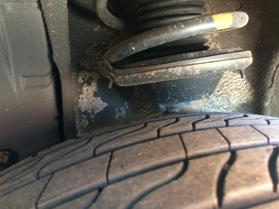

Всем привет!задул арки гравитексом, в общем-то арки были в хорошем состоянии, были замечены маленькие рыжие пятна в местах крепления бампера и брызговика.перед нанесением все обезжирил антисиликоном
Фото прилагается

Ну и как покрытие через год?)
В 80% на месте, задняя часть больше всего побита
А сама арка?
На месте
Не могу ничего по этому поводу сказать, из доступного это лучшее что есть. Если б было фуфло то не стоилоь столько.

Время показало, что я сделал тоже самое.
Только дул с компрессора, баллоны такие же.
Дул осенью, весной почти все отпало(((

А по поводу антигравия вот что из моего опыта: Был у меня ВАЗ-2104, старенький. Много где его грунтовал, подкрашивал, по низу дверей покрывал как раз антигравием. Так вот после моек. дождей вся машина высыхает, а в месте где окрашено антигравием сохнет дольше… Это я к тому что он видимо по своей структуре держит в себе воду… и вот под ним коррозия появлялась быстрее чем без него. (((
Так что у меня по сей день балон неиспользованный валяется.
П.С. Я не хочу пугать, но это мое личное наблюдение! )

насчет шума думаю ничего не поменялось. слой там сильно тонкий.задул только из-за того что появились места голого металла.
