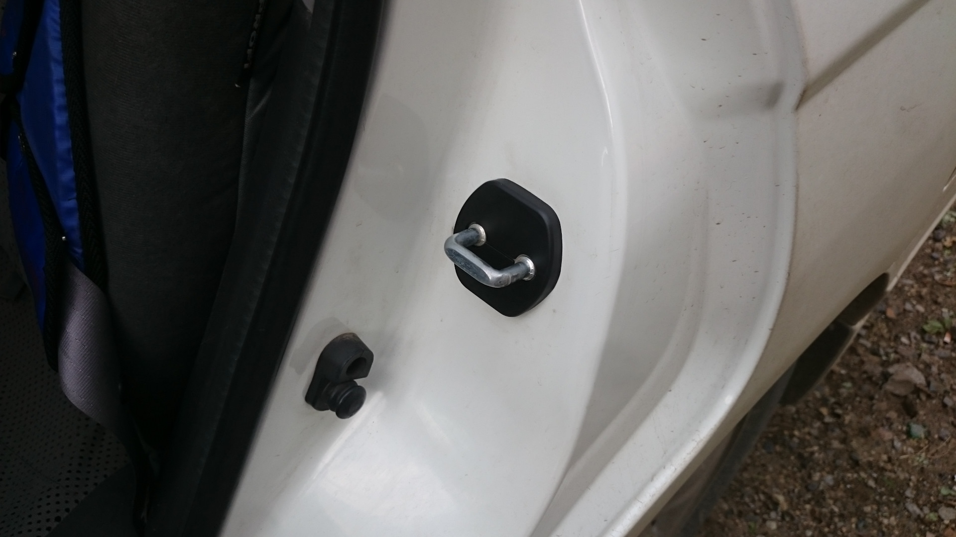

Увидел я как-то, что на Авениры ставят накладки на петли дверей. И вроде как от Кашкая подходят. Решил заказать с AliExpress'а. Нашёл вот такие накладки, которые подходят, если верить описанию, на «QASHQAI», «TEANA» и «X-TRAIL». И стоило всего 165 рублей за комплект. Заказал.
Через 4 недели пришли мои накладочки.
Сразу же одел. Встали как тут и были.
Накладки на крепления ограничителей немного не подошли по размерам. Пришлось часть отрезать.
В таком виде они тоже защелкнулись как родные. И, как минимум, болты крепления ограничителей теперь спрятали.

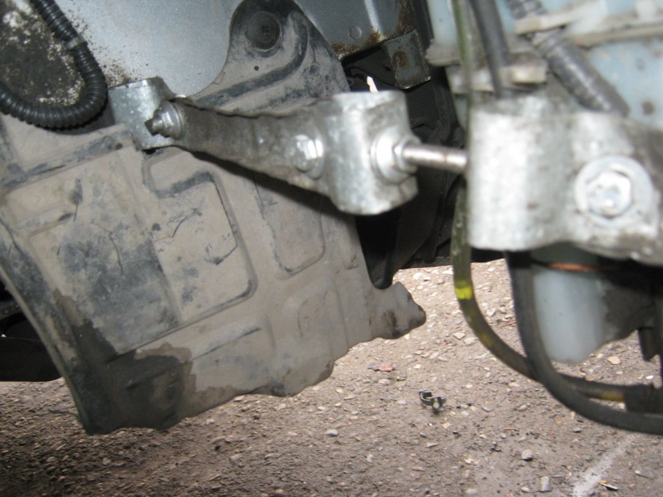

А также давно я хотел себе посадить бампер на быстросъёмные крепления. В интернете много таких видел, и в Китае на AlliExpress'е тоже много видел, но они были либо просто чёрными, либо различные «TRD», «Rally Art», «CUSCO» и т.п.
А просто среди картинок я видел такие же крепления, только с «NISMO». Вот именно эти я и хотел. По идее все вышеупомянутые быстросъёмники были полностью идентичны, и отличались ТОЛЬКО ЛИШЬ НАКЛЕЙКОЙ С НАДПИСЬЮ! Но хотелось именно «NISMO». И нашёл я такие лишь во Владивостоке в каком-то там магазине. Благо у меня сестрёнка сейчас живёт во Владивостоке. Она согласилась помочь в исполнении моей хотелки, за что я её премного благодарен!
И вот, через 2 недельки быстросъёмные крепления у меня на руках.
На улице у нас уже во всю давят морозы, но поставить всё это добро на машину очень хотелось. И при первом более-менее тёплом дне поехали в гараж с другом Texnik-kot'ом. Параллельно с ремонтом бампера отцовской пятнашки сняли и мой бампер, что было весьма не просто, т.к. видимо один из предыдущих владельцев уже снимал бампер, и крепления бампера с крыльями заменил на обычные болты с гайками. Со временем конечно же это всё покрылось грязью и открутить было очень сложно. Один из болтов мне пришлось в прямом смысле слова перекусывать.
Далее просто примерили крепления, просверлили по ним отверстия, и закрепили быстросъёмники на заклёпки (за заклёпочник спасибо MariyaED).
Пока бампер был снят, решил временно с помощью хомутов сшить трещины на бампере, которые мне любезно остались от одного из предыдущих владельцев Авенира.
Теперь бампер снимать будет гораздо проще))

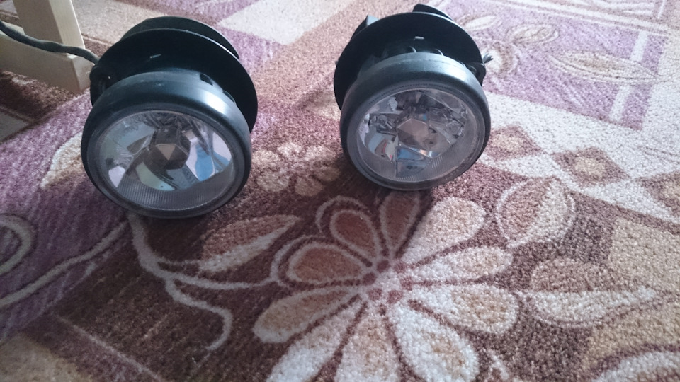

И ещё… Во время одной из поездок по краю по гравийке мне, видимо, прилетел камень по левой туманке от одной из впередиедущих машин. В итоге в туманке красуется дырка.
Сначала подумывал взять в «АвтоТрейде» туманку за 950 рублей фирмы «SAT», но что-то мне они показались очень не надёжными и доверия не внушили (фото сам не знаю почему не сделал). Поэтому решил искать оригинал, и нашёл у нас в Чите всего 1 штучку за 1 200 рублей. В описании было написано, что туманка левая, но в итоге она оказалась правой. Но тут разницы уже особо не было, т.к. левая и правая туманки отличаются только взаимозаменяемыми креплениями. В общем, беру!
Кстати, как оказалось, туманки, которые стоят у меня на Авенире, с завода ставились только на Nissan AD в 11 кузове и только на бампер «ST-NY11-000-0». Но они мне нравятся намного больше, чем родные Авенировские.

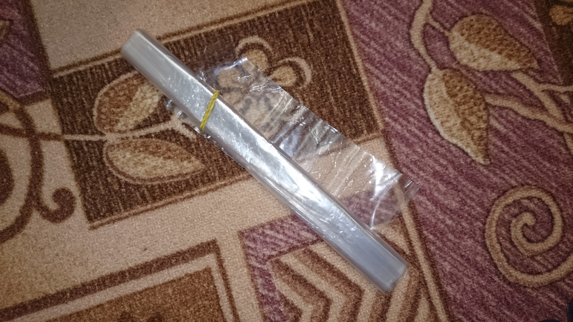

Сразу же привёз домой, отмыл и тут же заклеил их для прочности плёнкой, которую купил 2 года назад для полировки фар.

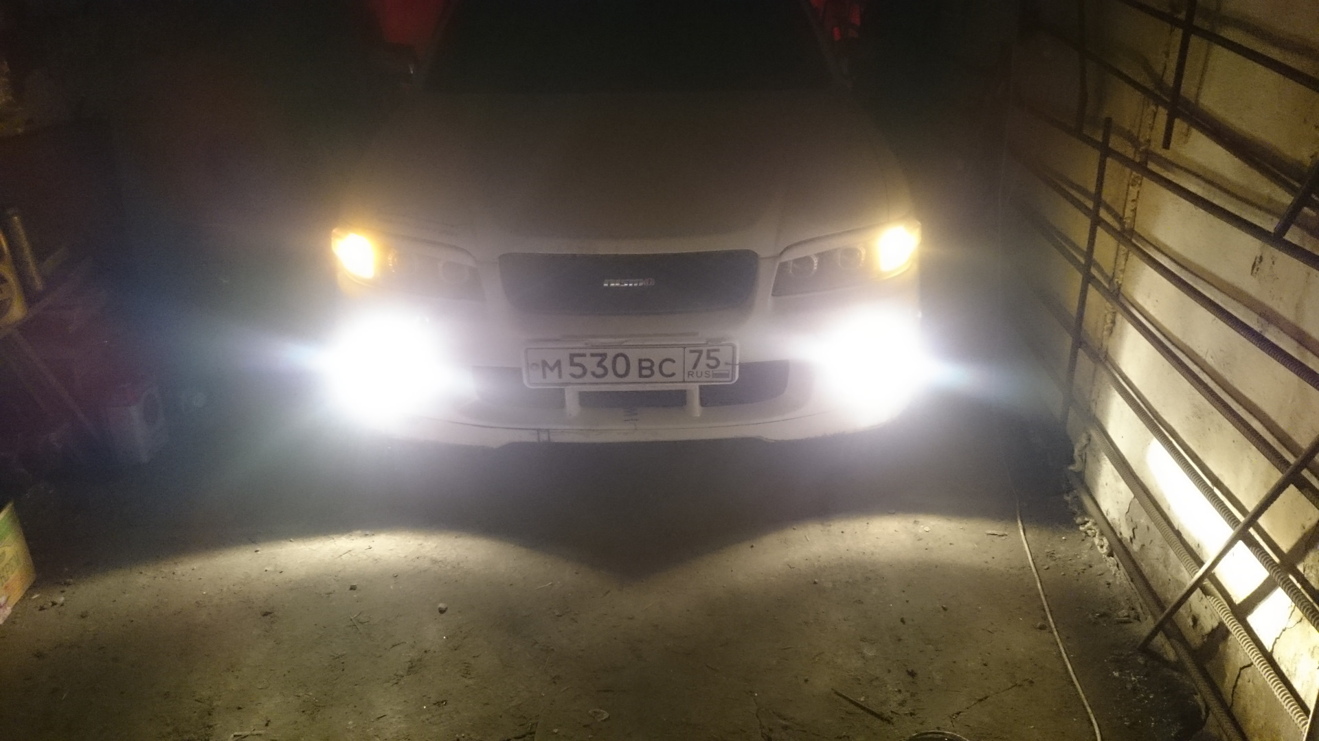

Ну и, несмотря на мороз в -15 градусов, установил противотуманные фары на место.

Теперь бампер только за крылья держится?
Нет. По решёткой радиатора 3 штатных крепления на месте и отлично выполняют свою функцию.
ни разу еще не снимал бампер, но крепления поставил. зачем?
Пару недель назад во дворе не вписался в поворот — сколько очень. Бампером хорошенько упёрся в бордюр. В итоге бампер справа скрути, и он просто слетел с этих креплений. А если бы был на родных креплениях, то его бы просто сломало.
