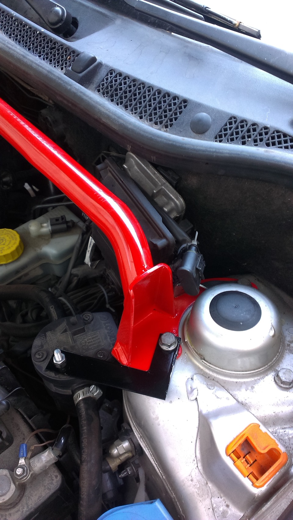

За этим мега жирнейшим девайсом я долго охотился. Мало того, что он мега редкий в продаже, так и продавался по такой цене, что с учетом доставки вышло бы много дороже нового.
Борьба с жабой была мучительной, изматывающей. Но хотелка победила и принято решение заказывать новую. Начались поскребывания по сусекам :D Скребли скребли и наскребли.

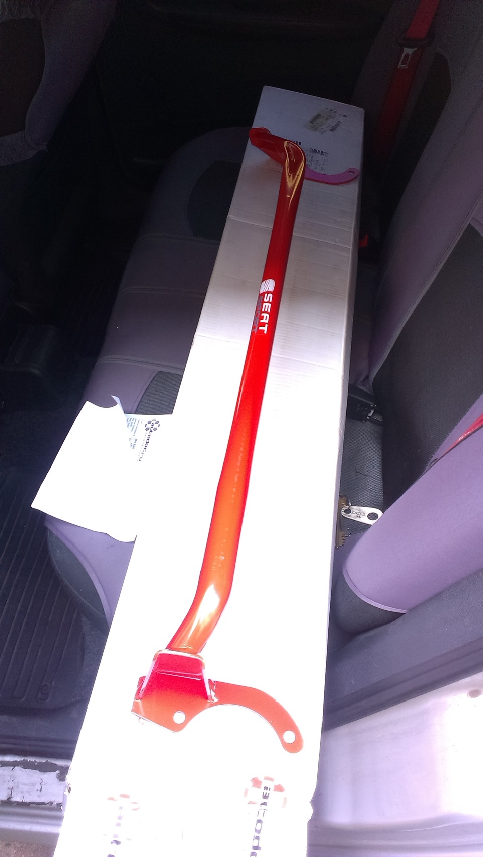

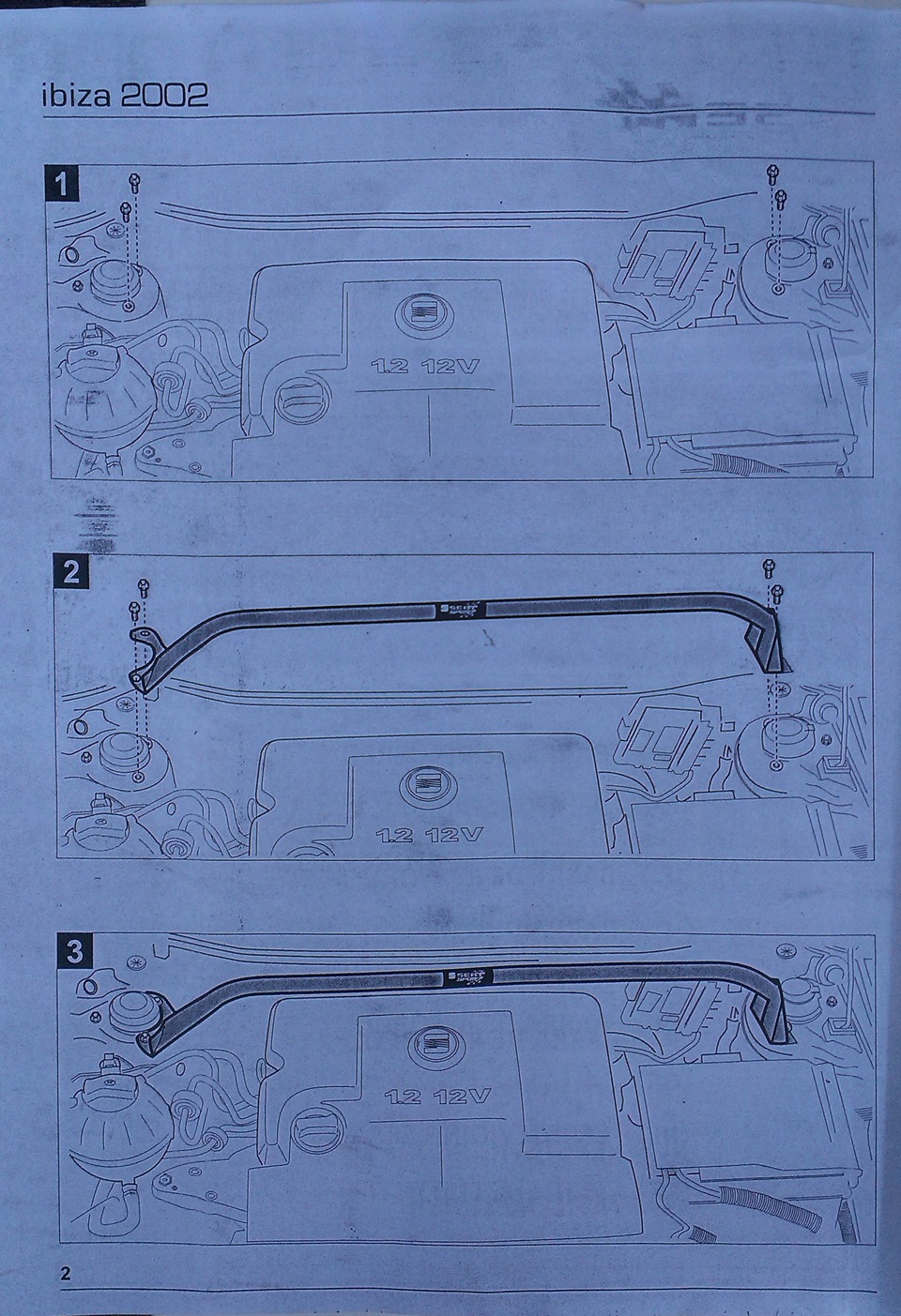

Заказываем. 6L0071710. Срок поставки 24 дня вроде был) но мы не гордые — подождем. В итоге приехала на 4 дня раньше — пулей забирать и ставить на след. день.

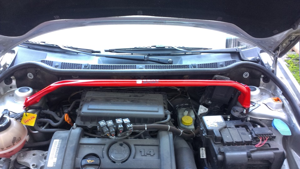

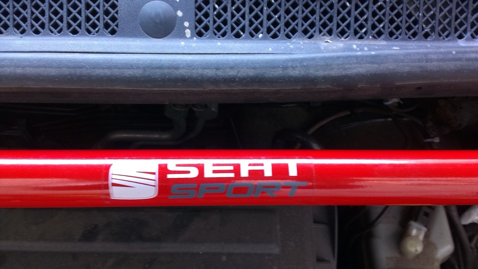

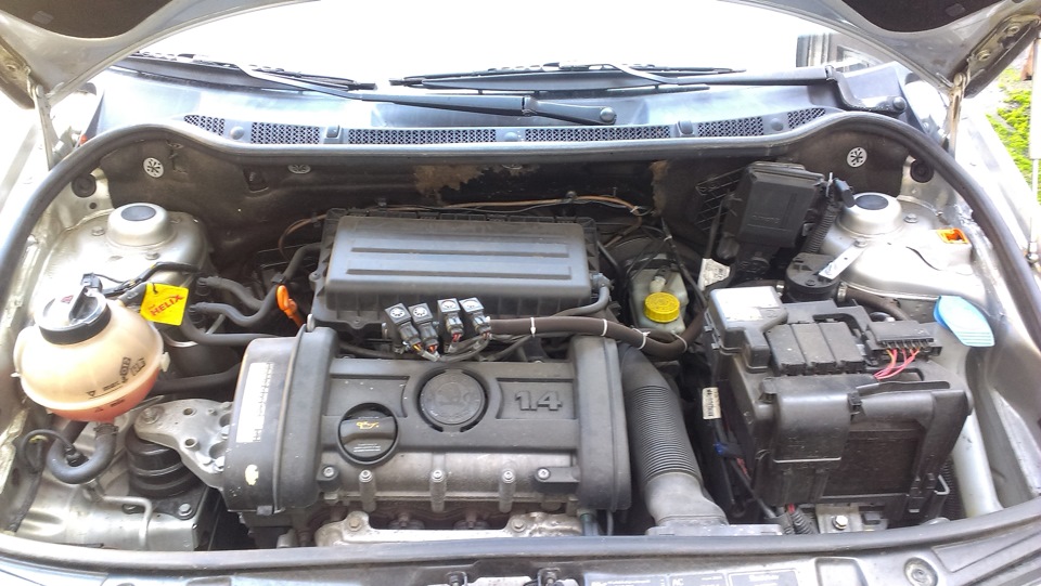

Скажу о том, что распорка от Seat Ibiza, но в миллионный раз не устану повторять — VAG конструктор для взрослых. И она прекраснейшим образом встает на Fabia и Polo.

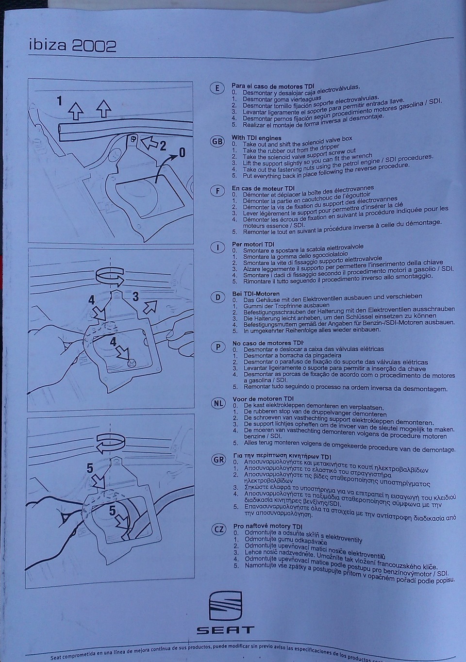

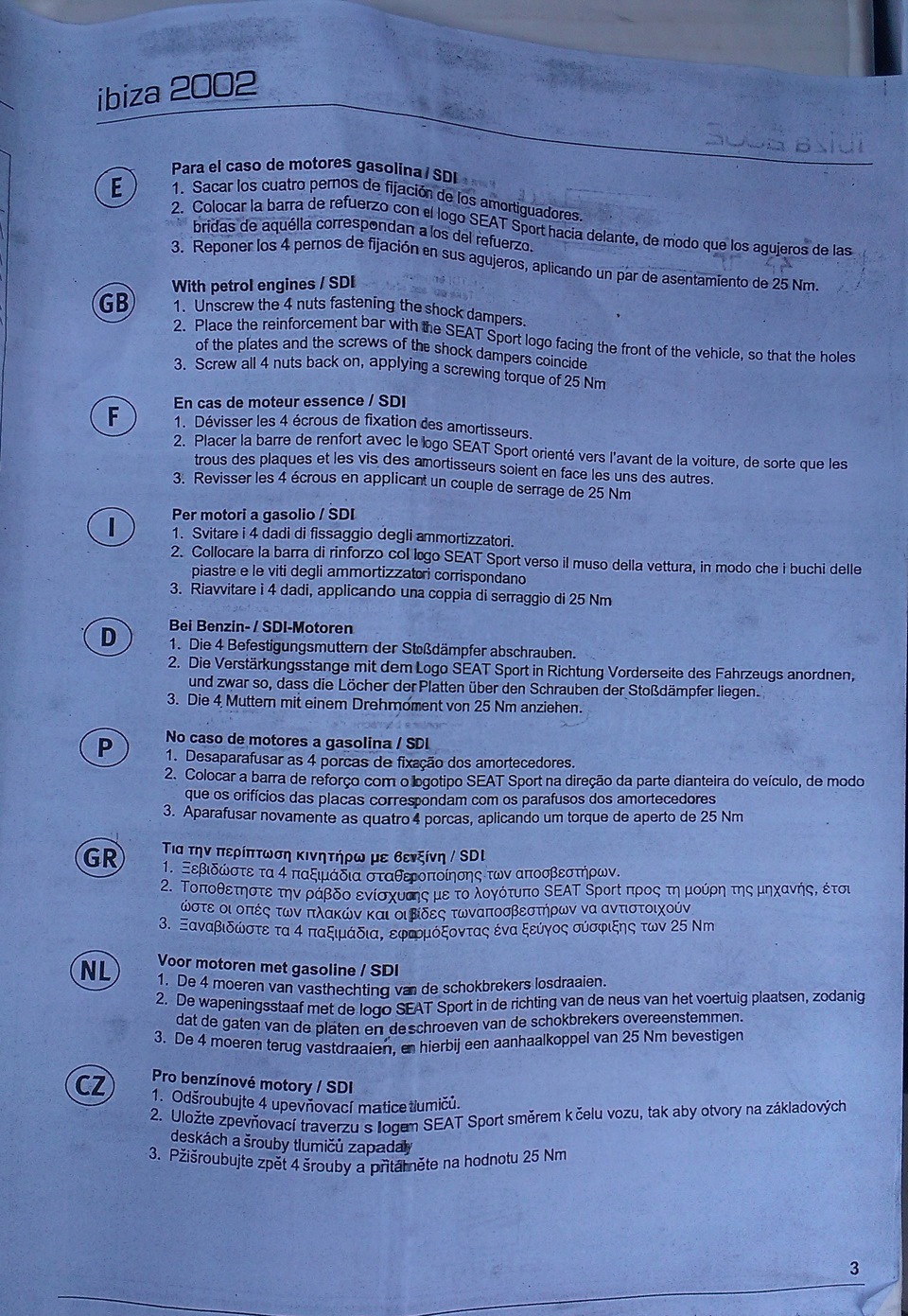

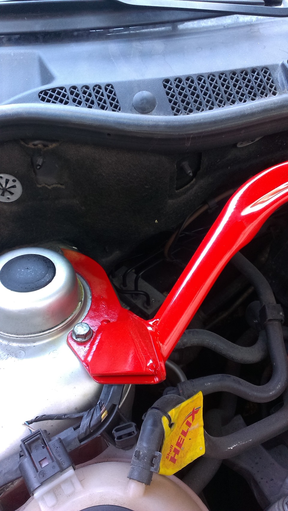

Не обошлось без ложки дегтя. Открученный крепеж канул в недра патрубков и без боя не сдался. Пришлось делать кастом кронштейн газового фильтра тонкой очистки (на фото около стакана справа), старый не подходил. Г-образная планка была вырезана из листа металла, загрунтована и покрашена. Перед установкой все обезжирено, почищено. А после пролито мовилем))
В остальном — справится и ребенок. 4 болта крепления опорников и все.
Зачем, спросите вы? OEM деталь, предусмотренная заводом. Никакого колхоза.
Впечатления? Может быть и плацебо, но к максимальной скорости в повороте +100 подвеска стала по другому работать как-то. Сейчас вместо БАБАХ в яме — упругое срабатывание, как будто нагрузка делится пополам (логично, да?:)).

Не подойдет. У вас платформа Fabia 2. В стаканах нет отверстий, насколько я знаю.
да прав, конструкция похожа, но стаканы спрятаны под фартук верхний к ним даже не подобраться.

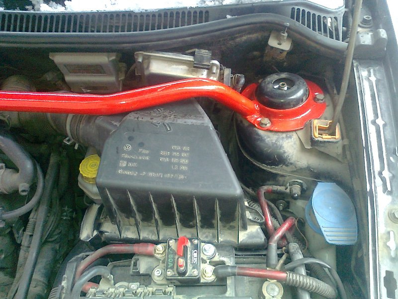

Да есть в Запорожье . на поло и фабии румстер .но на кордобу в их ассортименте нет .проблема в фильтре . мне пришлось переделать верхнюю крышку .
Сегодня сварил распорку во вторник на профессиональную сварку, дробеструйку и покраску! У тебя воздушный фильтр путевый а у меня плита сверху, вот теперрь думаь как его снимать! =)
Как ты думаешь, подойдет трубка 18мм с толщиной стенки 3.5мм?
Думаю да. Если она холоднотянутая, без сварного шва. Т.е. не водопроводная.
Отлично, такая и есть! Ты считаещь что такая трубка играть не должна?

Не должна. Тем более с такой толстенной стенкой.
У них нет номера. Это тюнинговая деталь от сторонней конторы. Покупал б-у в Англии.
Примерный диаметр трубки какой?
Сантиметра 2.5-3 если на глаз
То есть на первую Фабию распорка эта встает без каких либо доработок при условии что газового фильтра тонкой очистки нет? Крепеж менялся? Ведь распорка "сжирает" пару миллиметров болтов…
Все встает без напильника у кувалды. Крепеж не менялся.

Все хорошо, но одного не могу понять почему она не симметричная? 0_о
На правом стакане (пассажирском) ставится какая-то дизельная приблуда. На одном из фото мурзилки видно ее кронштейн. В общем распорка повторяет контур подкапотки, чтобы все впихнуть можно было.

При резких поворотах чашки испытывают огромные нагрузки и могут "играть" по отношению к геометрии кузова, их "игра" нарушает углы схода-развала, вот их и дополнительно закрепляют растяжкой.
Спасибо за разъяснение ;)
P.s. Также от движка большой мощности рвет стаканы, как произошло у известного Slava77333. А у нас ведь будет turbo, правда? ;)
