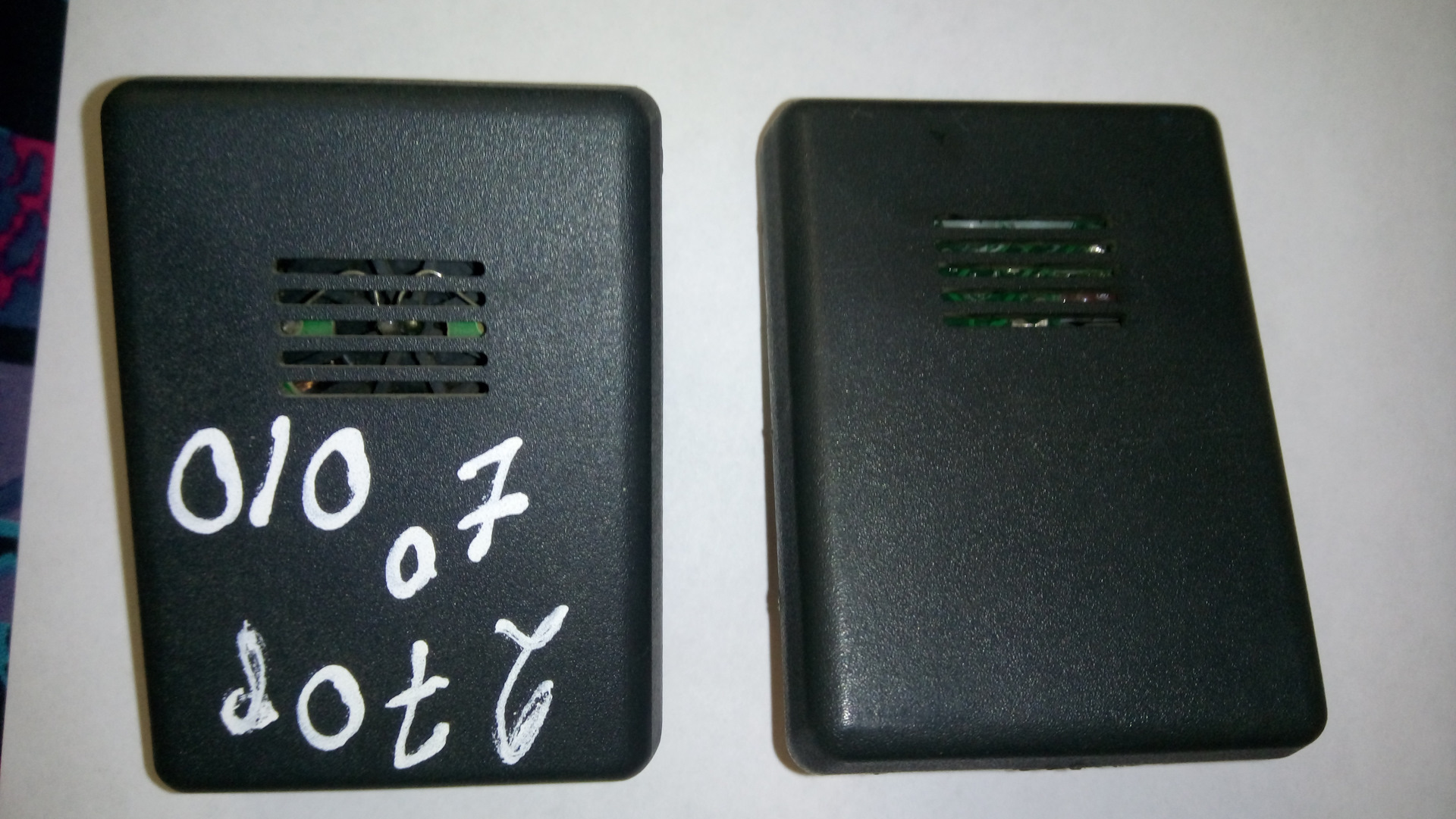

И так начнем… В прошлом году заметил жужжание (потом писк) откуда-то сзади около плафона подсветки салона. Потом порывшись в интернете выяснил, что это датчик температуры салона. Было решено просто смазать сам моторчик, который находится внутри датчика Нужна помощь! И вроде бы он меня не беспокоил больше. Но с наступлением холодов он опять запел свою "песню". Захотел опять разобрать его и смазать, но нечаянно на хрен порвал провода идущие к моторчику. Так и ездил, пока не увидел такой датчик всего за 270 рублей.
Я нашел единственное отличие нового датчика от старого в том, что круглая площадка в которую вмонтирован вентилятор выполнена из резины (своего рода демпфер), а старого полностью пластиковая.

Хотя совсем несложно перепроверить старый измеритель. С помощью самого простого мультиметра при комнатной температуре следует произвести замер сопротивления между контактами 1 и 2. Потом положить на пару минут датчик в холодильник и опять сделать замер. При исправном состоянии преобразователя сопротивление на омметре должно показать значительное возрастание.
При отсутствии показателей можно снять крышку и произвести осмотр платы печати. Существует реальный шанс восстановления механизма при проверке контактов.
В процессе эксплуатации этого прибора иногда случаются незначительные поломки. Например, датчик температуры салона «жужжит». Для устранения этой проблемы следует знать, что данное устройство оснащено вентилятором, который помогает быстро и достоверно определить уровень температуры в автосалоне. Своеобразный назойливый звук появляется, если на оси вентилируемого устройства высыхает смазка. Для устранения дефекта достаточно нанести 2-3 капли масла.

У себя пока не разбирусь. Развалился вентилятор на датчике, снял датчик а он оказался калиновским. Купил родной приородатчик, а он не запускается. Померил тестером приоровский живой и терморезистор и вентилятор, но стартует от 10 вольт, а уменя 5 вольт в сети! Дальше фиг его знает, либо контроллер Суао поломался и не выдаёт 10 вольт, либо датчик неправильный купил.
Этот датчик влияет на температуру печки (т.е. он закрывает-открывает заслонку печки) в любых режимах скорости вентилятора САУО или только в режиме "А"? У меня просто режима "А" нет на САУО, а только 1,2,3,4 скорости. У меня перестала открываться заслонка в печке, если снимаю этот датчик, то через некоторое время около 5-10 минут заслонка начинает работать когда крутишь температуру в САУО. Не могу разобраться в чем суть. Сам датчик никогда не слышал чтобы он крутился или издавал какие-то звуки

вот это цена, хотел себе прикупить( с моим что то произошло и всегда дует теплом вне зависимости от положения курутилки сауо) но цена в почти 800р меня остановила) поезжу пока без него) температура со снятым меняется
меня за 550 жаба душила!
Как и написано выше "нафиг не нужный карлсон" но если очень хочется — ставь и наслаждайся
Без него выставляешь теплый воздух и через некоторое время начинал дуть холодный. Он не нужен если ты пользуешься на всю горячим, либо холодным, тогда он отключается.
Я год ездил без него ) оторвал сразу как купил машину. З*** он жужжать

все верно, с ним гораздо комфортней, включил 24 градуса и забыл, не перепадов температуры не чего, когда ручной режим очень неудобно)
Он отключается если на полную горячий выставить, либо холодный.
я знаю что так должно быть)но у меня когда снят, регулируется заслонка плавно вслед за поворотом ручки сауо, только датчик подключаю сразу в жар заслонка переводится)
