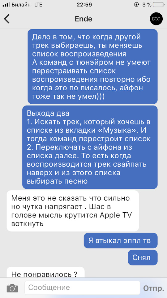

А тридцатипиновые устройства по кабелю не глючат? В режиме ченджера, т.е. перелистывние альбомнов/треков.
Глюков вообще то говоря нет. Просто когда проектировались эти устройства онлайн музыки не было в айфонах.
Проблема в том, что после изменения списка воспроизводимых треков в телефоне, последний нужно обновить и в команде, но про это тогда никто не думал
Т.е. если на iPod'e живет проверенная годами фонотека, то данной проблемы я не увижу. :-)
Скорее всего нет. Более того, вы сможете нормально щёлкать и по 5 и по 10 треков
Когда как начинаю с 10 или 11 иоси осталась возможность переключать только по одной
Меня интересует возможность выбирать Испольнитель -> Альбом -> Песня, ну и обратно пошагово. Это работает?
По идее да.ю
Музыка играет всегда, дело в названиях на экране
