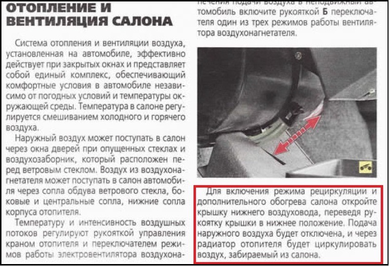

и так долго спорил с драйвовчанином Dmitriy0216 в теме www.drive2.ru/l/4594413/#a84640976 об конструктивных особенностях тавропечки и не смог доказать ему как работает сей прибор. плюс ко всему с толку его сбили противоречивые данные на которые он опирается piccy.info/view3/7008752/…c5a57af34fcd70a6207d6d92/
Вырезка из:
Название — Иллюстрированое руководство по Таврии
Издательство — Третий Рим
там упомянуто об таинственной рециркуляции которой в этой печке никогда и не было. в более ранних выпусков книгах и других издательств такую информацию я не находил.
и так рассмотрим все же конструкцию:
собственно отопитель всборе. воздух с окружающей среды поступает к крыльчаткам которые видно на фото
. далее поток воздуха идет или через радиатор (нижнее положение рычажка зима-лето на правой боковине корпуса)
или минуя радиатор (верхнее положение рычажка)
к нижнему воздуховоду и к верхним воздуховодам которые подключены к верхнему выходу отопителя справа по фото. теперь назревает 2 вопроса: какая тут может быть рециркуляция? и зачем в таком случае вобще нужен краник ОЖ? конструкция печки позволяет не использовать кран ож так как направленный заслонками поток идет минуя радиатор и тем самым не снимая с него тепло в летнем режиме эксплуатации. такой принцип применен в отопителе ваз2110 и модификациях. думаем, комментируем…

в статье естественно ошибка. никакой рецеркуляции в тавро/славутах никогда не было.
краник ож нужен для того чтоб "плавно" регулировать интенсивность работы печки.
а заслонки нужны чтоб летом воздух не проходил через радиатор, пусть даже холодный.
то есть воздух идет минуя радиатор чтоб лучше проходил и что не забивал радиатор пылью и прочим.
по поводу вентиляции, Воздух самотоком поступает через печку в салон. а люк на ноги и создаёт рециркуляцию, холодный снизу, тёплый кверху
рециркуляция это забор воздуха из салона. в тавропечке не предусмотрен. смотрим фото там все понятно
ну смотри, при открытом нижнем люке крыльчатка тянет воздух не только сверху, но и из под радиатора, т. е. с салона в салон
как крыльчатка из салона потянет? и обратно тудой же вернет? дичь. вентилятор работает в одну сторону и поток воздуха тоже идет в одну сторону. чудес никаких там нету. если из фото не понятно как работает отопитель то ничем не помогу. советую посмотреть как устроен отопитель у авто с предусмотреным режимом рециркуляции. тогда может вопросы отпадут

Для тебя принципиально "правильное название" или нет?
Я тебе сказал и показал, что "нижнее поддувало" по науке называется "крышка нижнего воздуховода приводящая режим рециркуляции", а ты срач развёл, что нет рециркуляции…
По колхозному понятно будет? Скрытую ручку под торпедо на себя опусти до щелчка, так ты закроешь прямоток воздуха из вне, так ясно?
читай выше. в конструкции печки нету рециркуляции. и закрыть поток воздуха из вне тоже нечем. а поддувало это только открывает поток воздуха вниз. а выше есть печка в разобранном виде. вот не поленись посмотри и подумай как же там закрыть поток воздуха из вне… и нашел же самую конченую книгу

еще интересней что в редакции курили когда писали про рециркуляцию… при том что в более ранних книгах украинских издательств нету такой ерунды. после таких книг можно вобще делов наделать видимо. а если б там написали что подсос на холодную убирать а на гарячую вытаскивать? он бы тут всех загрыз)))

Конструкция печки Таврии, не зависимо от того, как назвать положение заслонки, не предусматривает режима рециркуляции (когда вентилятор берет воздух из салона и отправляет обратно в салон). Заслонка лишь переключает поток "через радиатор" и "мимо радиатора". А то, что Вы называете рециркуляцией — открывает поток воздуха на ноги, и задних пассажиров в том числе, если установлены воздуховоды.
