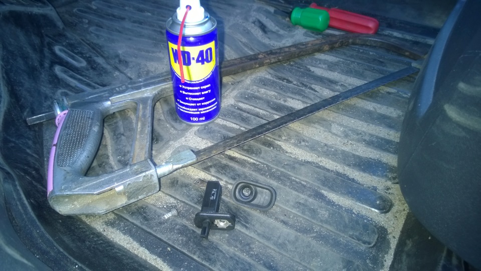

Всем здорова, подобие такого делал на предыдущей машине, на десятке стояли простые концевики, а тут уже типо как на иномарке.Но типо и не более) сначало все было хорошо, после концевики начали моросить, я думаю из за защитного чехольчика, от холода он не дает концевику сработать.А так же заметил, что концевик срабатывает когда дверь практически открыта и можно залезть в машину))Если кто заметил то на многих иномарках такого нет, там даже если дверь закрылась не до конца, на один щелчек то сигнализатор открытой двери показывает что дверь открыта, а в приоре не как надо)Вот я и решил это исправить, пока это эксперементально только на передних дверях, если все будет хорошо то и на задних так же сделаю.
Что изменилось после такой доработки?-При открытии двери сразу же срабатывает концевик и естественно срабатывает сигнализация, если дверь закрыта не до конца, это будет видно на щитке приборов.

Я их как подрезал, так и по сейчас работают и в мороз и в жару, глючат из за пыльника, а народ не разбираясь сразу кинулись их менять на gm и прочие.

Я тож подрезал. Все 4 концевика. Эффект отличный.

Пыльник легко снимается, просто пальцами потяни на себя и он снимется как чехол.

я не мерил, отпилил на глаз, а потом подгонял напильником и держа кнопку узкими пассатижами, а лучше болгаркой стачивать и отпиливать будет удобнее, только аккуратно, если лишку хватишь то придется наращивать кнопку на концевике

За счёт защитного резинового пыльника, он на холоде теряет свою эластичность и не дает концевику сработать при открытии двери
