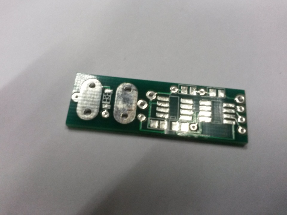

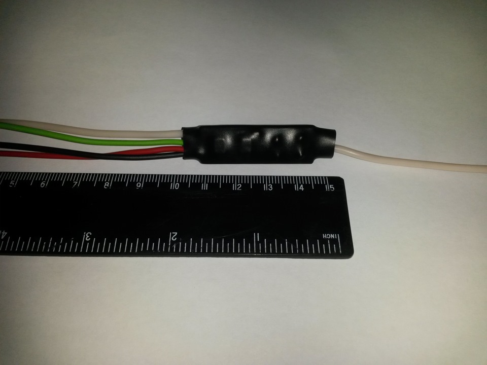

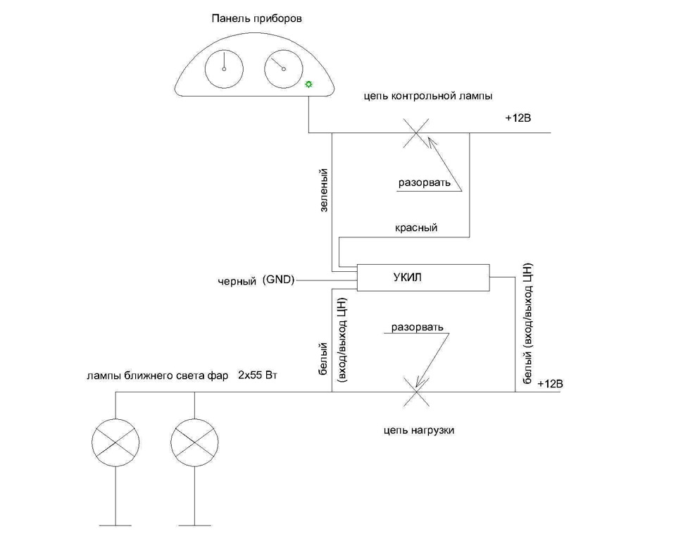

Собственно, очередная и, надеюсь, последняя модернизация системы контроля исправности ламп. Полностью пересмотрел его концепцию. Кто-то практически не пользуется дальним светом (как я). А у кого-то нет ПТФ. Поэтому нет смысла делать устройство для контроля 3 цепей нагрузки. Получается дороговато и, вобщем-то, не очень нужно. Теперь устройство на одну цепь нагрузки с блоком индикации. Что контролировать — лампы ближнего света, дальнего света или ПТФ-каждый решает для себя сам.
В случае перегорания одной или обеих ламп, зеленый индикатор на приборной панели начнет мигать с частотой 2 Гц.
Если кого-то
заинтересует устройство, пишите в личку.

Получается контроль только на лампы ближнего света, интересно как к светодиодным лампам будет относится данное устройство?!
Не обязательно ближний свет. Куда поставите, то и будет контролировать. Можно поставить для контроля дальнего, а можно для контроля ПТФ. Светодиодные лампы это устройство контролировать не будет. Нужно вносить изменения в конструкцию.
