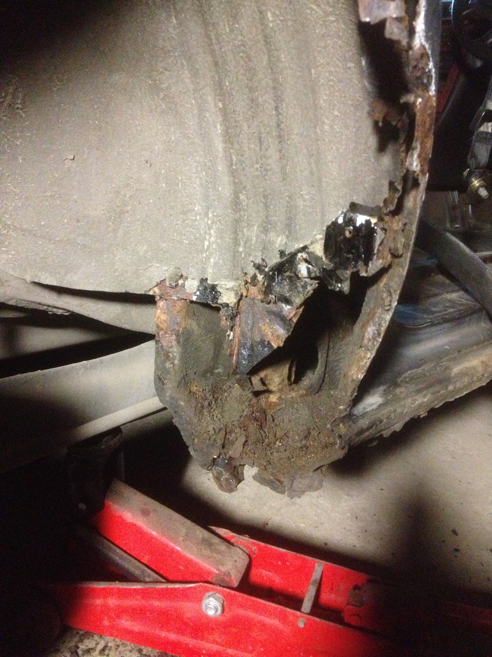

Во, немного интересного! Задние арки, болезнь всех цефир, да и не только… У меня они ещё несколько лет назад пошли, как то их подлатал косметически, но не на долго хватило. Вот и настало время их победить!
❗️❗️ВНИМАНИЕ! ❗️❗️
Данный метод ремонта был очень давно и на тот момент не существовало в продаже ремонтных арок на автомобили импортного производства!
На данный момент в продаже существует куча ремонтных арок выполненных из оцинковки и они куда лучше подходят для ремонта!

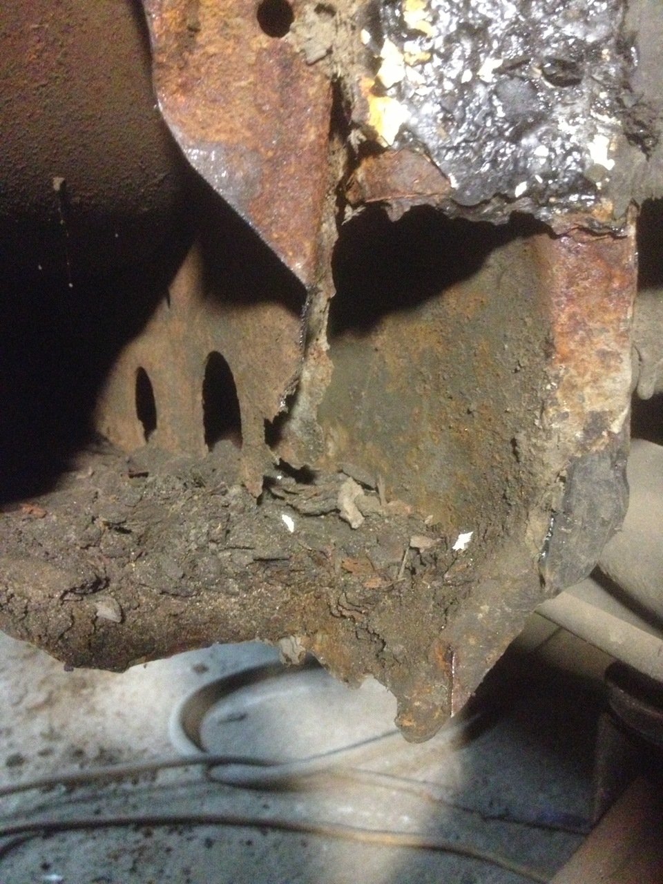

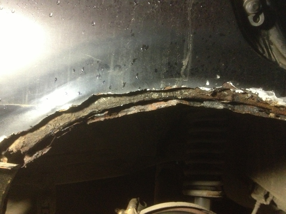

Вот он, ужОс !

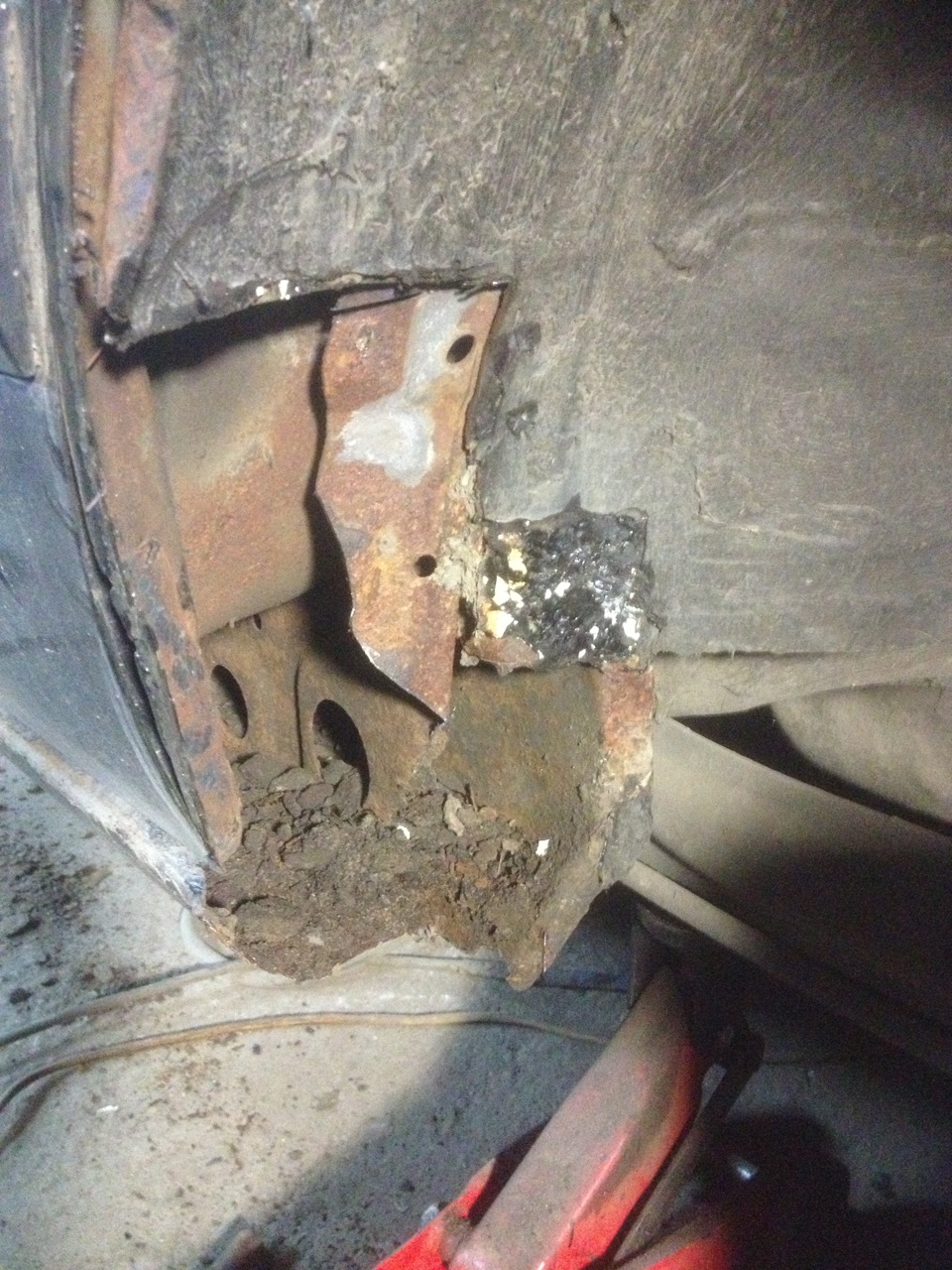

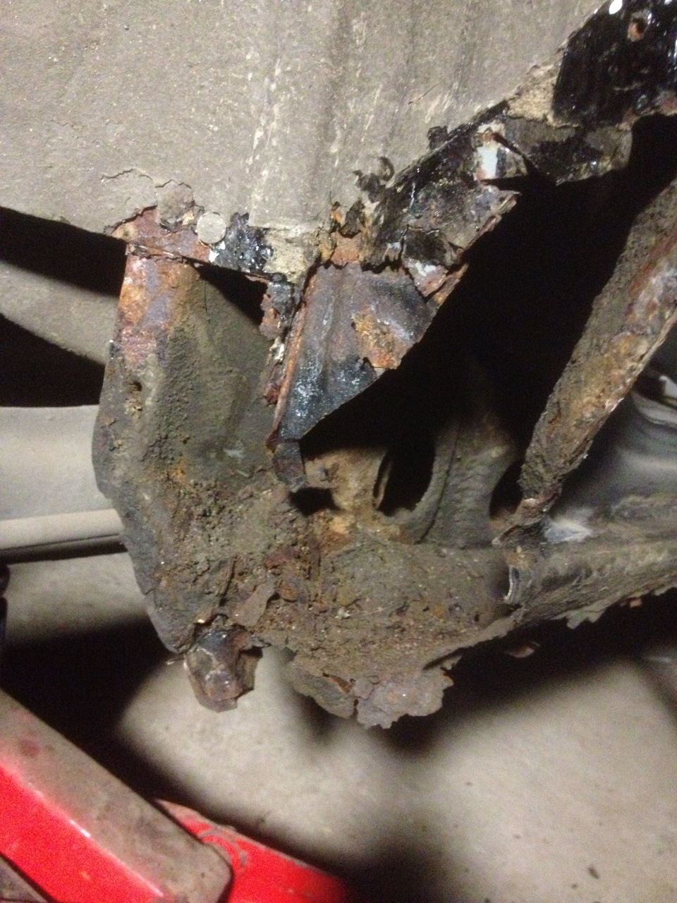

Да ладно, это не так страшно, вот взял в руки отвёртку и поковырял немного, вышла такая вот лабуда через 5 минут! Вот теперь точно ужОс!
Особенно выделю момент с тем местом где начинается порог. Как это побеждать я ещё не придумал, но полюбоватся всегда бесплатно, поэтому любуемся)))

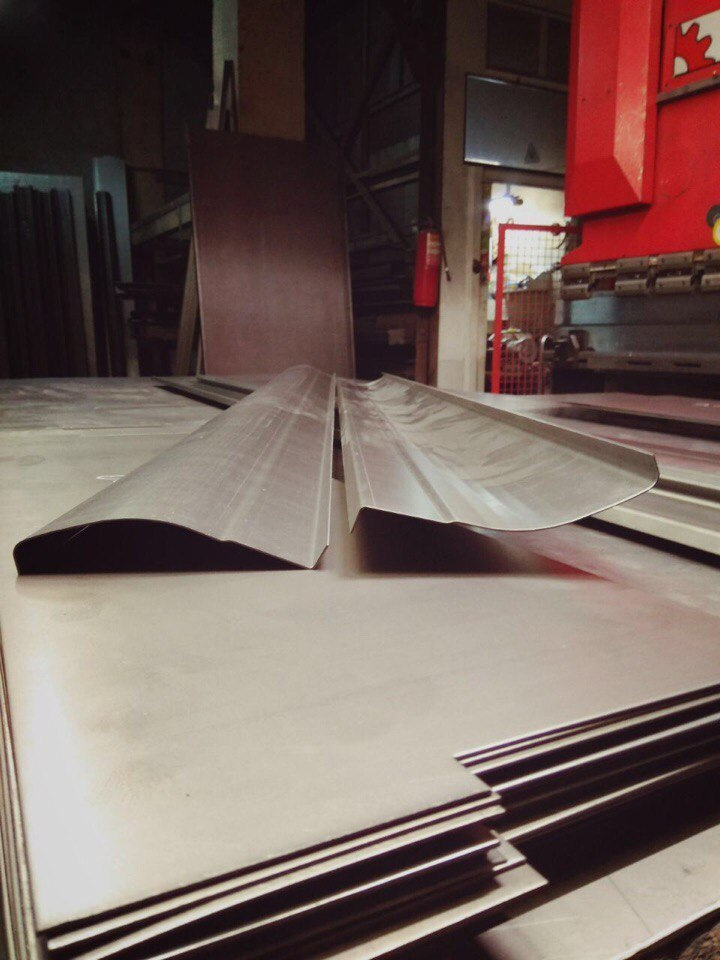

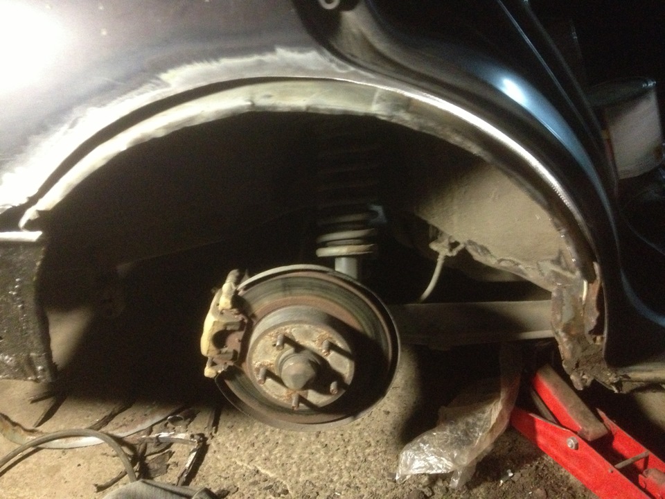

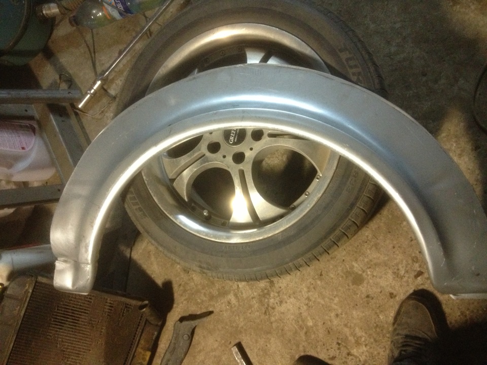

Вот как я придумал хорошую альтернативу арок. Это ремонтные закаты крыла от Нивы! Как потом я выяснил, радиус заката у Нивы и у Цефиры одинаковый. Да и не такой футуристичный как у некоторых современных иномарок.

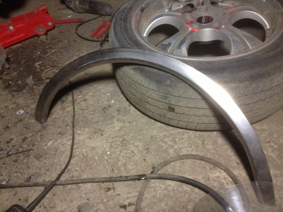

Вот такие две штуки я себе приобрёл, цена им копеешная, а подходят идеально! НО от этих арок мне нужна только плоская вертикальная кромка, она и будет пущена в ход, так как выпуклая часть как у Нивы не будет смотрется на моей машине.

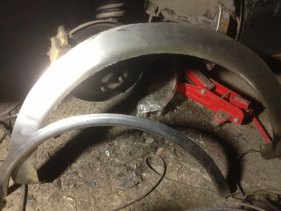

Отрезав нужное, приложит к крылу и начертил линию среза, для себя арку поднял чуток выше, так как под большие колёса можно и подогнать как лучше.

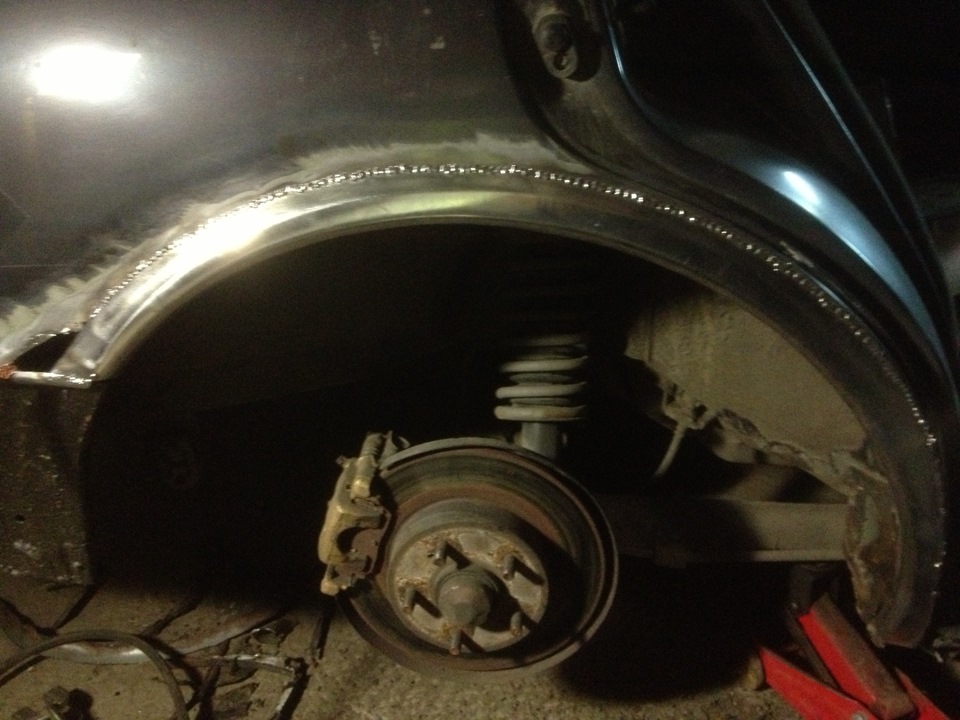

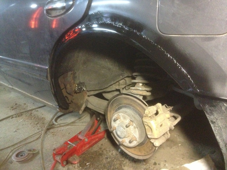

Ну и в скором времени было всё на месте=)

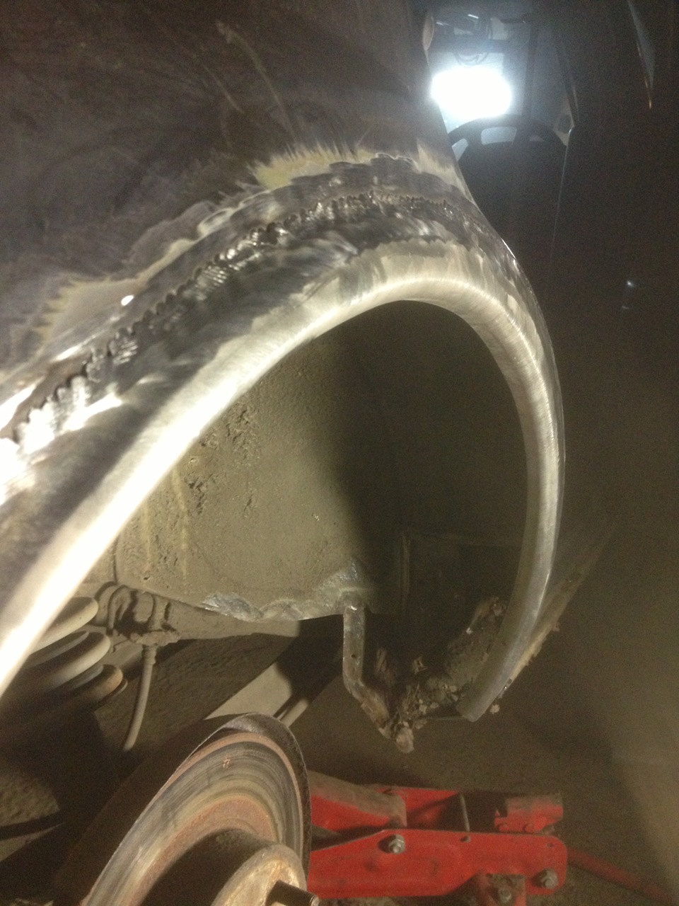

Как по мне вышло бомба) Долгое время размышляя как восстановить арки бюджетно затея удалась! Тем более вышло всё отлично.
Результат после покраски:
Так же и с другой стороны. Так как технологию уже отработал, с момента как я снял колесо и до того как всё уже было приварено прошло полтора часа всего.

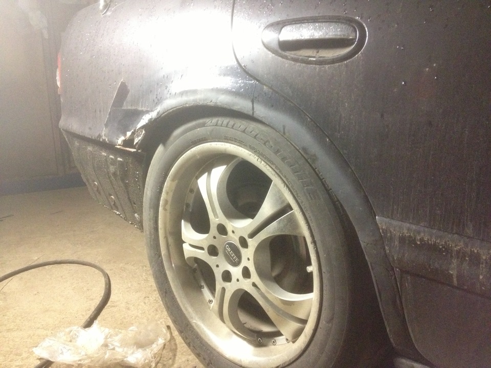

Шпатлевать не стал сразу, не до этого, но иногда машина стоит на улице, и чтоб дождик не подпортил всю картину покрасил временно. Потом смою смывкой.

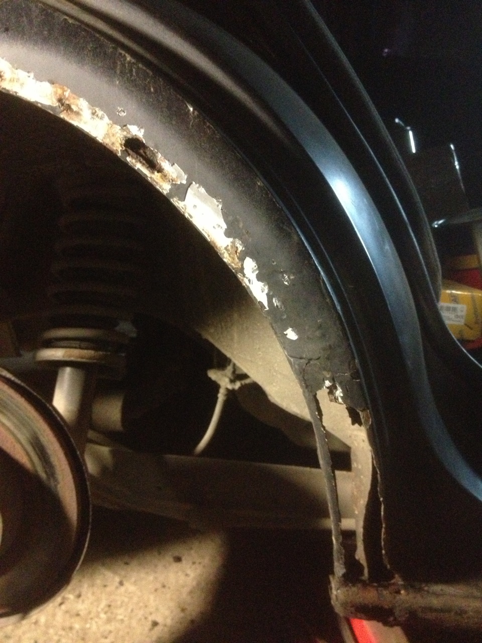

P.S. С другой стороны не обошлось так же без ужОса! Скрывать не стану, там ещё хуже.
Ну это всё пойзже. Я жду пороги заказанные по собственным чертежам. когда ими займусь, там и вылечу все это.

нашел наконец такие же, ты их как приваривал к кузову? какой сваркой? обычными электродами наверно железо гореть будет, оно ж совсем тонкое
Полуавтоматом тока, электродами сразу дырка будет. И на среднем токе и очень медленно, точками с интервалом. А то коыло поведет ппц. Прихватить с начало через каждые 15 см и потом с перерывчиками варить.

А от какой Нивы арки 2121 или 2131, передние или задние?
От любой нивы, арки (сам закат) одинаковый. а нам для ремонта как раз только закат и нужен. перед зад или лево право без разницы. Все одинаково абсолютно.
(Есть различия между перед и зад лево и право в том, с какой стороны порог, или еще в чем то, но это не имеет значения, потому что это все равно отрезается.)
