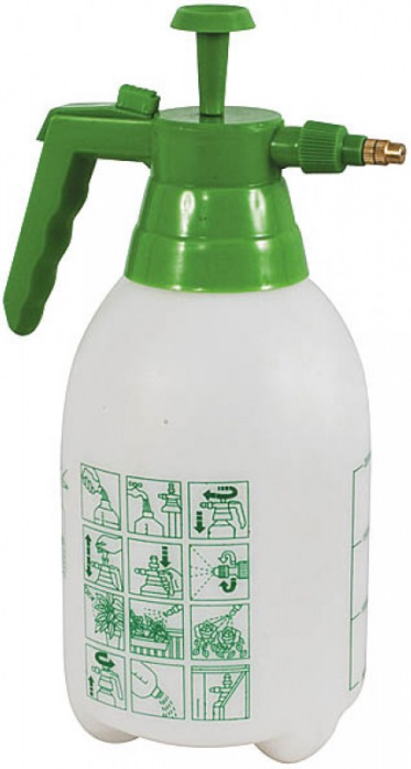

за пол года две таких сдохло штуки у меня! у одной крышка треснула, вторая пропускает воздух хреново брызгает. да и вообще заметил с наступлением весны, у ивеки сильно окна закидывает грязью, на предыдущих авто не замечал такого. вообще на мой взгляд в ивеке слабо продумана система отвода грязи от стекл что боковые закидывает сильно что лоб! (((
