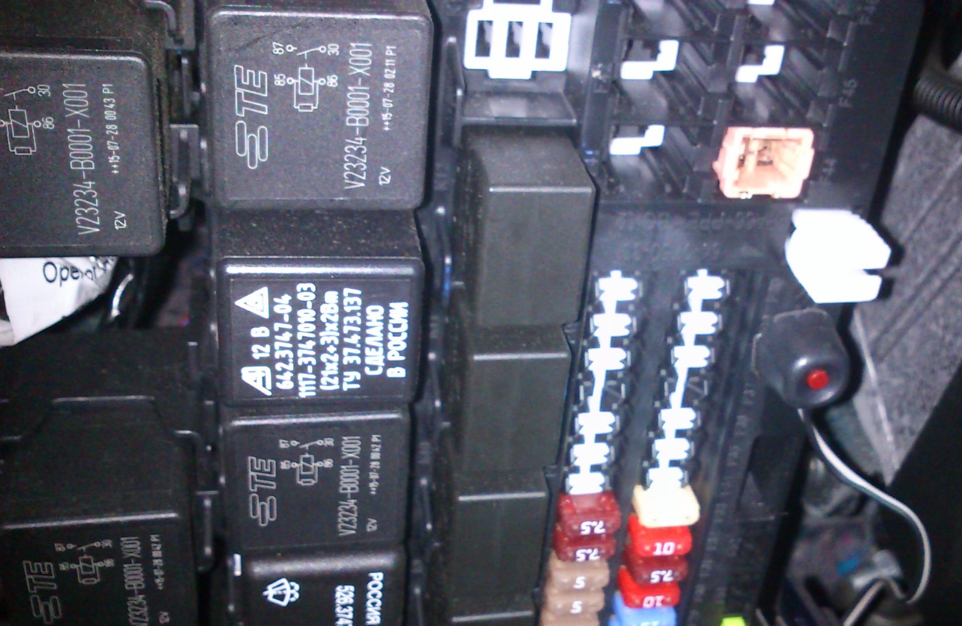

Возникла проблема с сигнализацией Старлайн А91, когда ставил на автозапуск, машина иногда не глохла.
Как обычно, дёргаю ручник, вынимаю ключ из замка зажигания, выхожу, закрываю дверь, нажимаю кнопку 1 брелока, двери запираются, а машина не глохнет, мать её. Погуглил, оказалось, что не я один такой, вариантов много, конкретных рецептов мало, а жаль. Потом на форуме установщиков сигнализаций наткнулся на способ, который в итоге мне и помог.
Надо слегка перепрограммировать сигнализацию, правда не понятно как она раньше-то работала…
Итак,
— при ВЫКЛюченном зажигании надо нажать на сервисную кнопку, которая обычно расположена возле блока предохранителей, 6 раз.
— ВКЛючить зажигание, последует 6 сигналов сирены.
— коротко нажимать сервисную кнопку 12 раз, во время нажатий будут разные сигналы, после 12-ого нажатия должно прозвучать 2 длинных и 2 коротких сигнала сирены.
— нажать кнопку 3 на брелоке, эта та на которой звёздочка нарисована, последуют 3 сигнала.
— ВЫКЛючить зажигание.
Собственно всё. После этих нехитрых манипуляций проблем с автозапуском не наблюдается, а я уже, честно говоря, собирался к дилеру ехать, у которого сигнализацию устанавливал.
