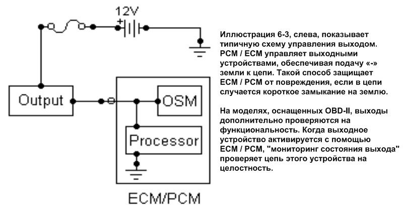

ECM / PCM непосредственно управляет несколькими выходами, такими как момент подачи сигнала на подачу искры, топливными форсунками и клапаном IAC.
Транзистор, который часто называют драйвером, заземляет цепь выходного устройства при активации процессором. Транзистор можно рассматривать в этом случае как электронное реле. Небольшой ток от процессора активирует транзистор, который в свою очередь «заземляет» цепь.

Различные выходные устройства непосредственно управляются компьютером ECM / PCM. Некоторыми из этих компонентов являются топливные форсунки, клапан IAC, различные соленоиды, коммутатор системы зажигания. На эти компоненты подается постоянный «+» и ЕСМ / PCM активирует эти устройства путем их заземления.
Например, когда процессор ECM / PCM активирует топливный инжектор, блок посылает сигнал на транзистор, который в свою очередь активирует работу форсунки. «Масса» (минус), которую использует ECM / PCM для активации, находится вне корпуса блока управления. Один или несколько проводов ЕСМ / РСМ представляют собой провода «массы». Если есть чрезмерные потери на «массе» к ECM / PCM, то напряжение, приложенное к выходному устройству будет сокращено на эти потери. Уменьшенное напряжение, приложенное к устройству может привести к неисправности или неправильной работе.
Эти провода «массы» ECM / PCM, как правило, крепятся к силовым агрегатам. Некоторые модели, используют один из болтов термостата в качестве точки заземления для блока управления. Эти точки крепления в связи с «окислением» или обрывом часто вызывают проблемы с напряжением.

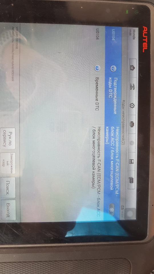

Помогите пожалуйста машина Хонда стрим 2002 г.в., глохнет на ходу, остывает и обратно едет. Проверял на ОБД2 показывает ошибку Р1607
смотри блок управления. Ради эксперимента, когда глохнет и рисует эту ошибку попробовать его охладить заморозкой, если поможет то 100% вскрывать ЭБУ надо смотреть, где-то косяк

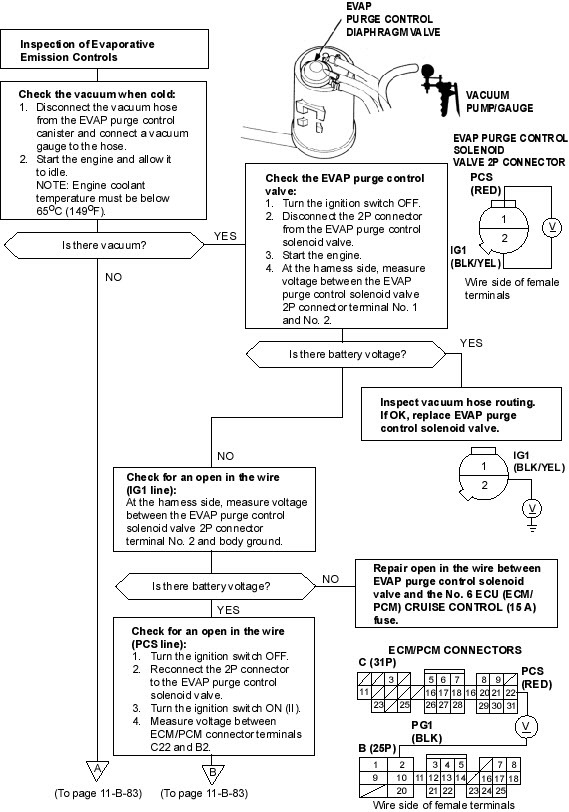

Кто-нибудь поможет мне с моей проблемой. Суть такова-Не работает должным образом клапан адсорбера.
А если быть точным, он не закрывается когда это необходимо. Сам клапан работает если его контакты подключить к АКБ. Прозвонка проводов от фишки клапана до ЭБУ (ECM/PCM) не имеет обрывов и высокого сопротивления. Как я понял не приходит сигнал с ЭБУ(не замыкает массу, а питание на фишке есть +12в)
Как показали замеры напряжения, масса есть и она почему-то постоянна. Однако это ни как не отражается на работе клапана.
Проверка на другом автомобиле, показала что я прав и что мои подозрения не беспочвенны.
Привет. А ошибку выбивает при диагностике? P0443? У тебя он открыт постоянно?
Привет! Нет, ошибок нет никаких)
Да, открыт постоянно(
Возможно дело в ЭБУ. Неисправен транзистор ну или ключ, или что там может быть.
а на эбу проверял напругу?
Честно, уже не помню)) надо бы замерить походу. Или я не замерил так как подключить щупы мультика очень тяжко, места мало очень. Что-то в этом роде было по моему.
