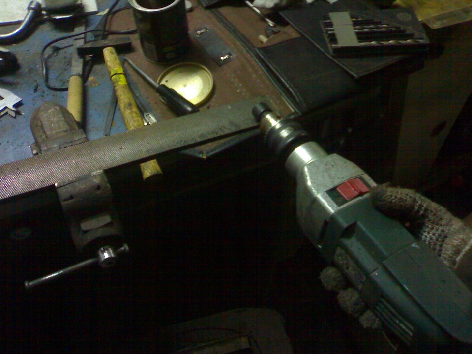

Осмотри показал- во всех пластмассовых сухариках круглые отверстия стали овальными, все болтается и при этом туго ходит. Разобрал трапецию, и пошел на рынок, поискать что-то подобное. К тому что я не найду именно такие сухарики я был готов, но реальность оказалась веселее-не было вообще никаких. "Упс" подумал я и потопал на Староконный где за 20грн купил кусок графитного второпласта (продавец там-наутральный капитан очевидность, спрашиваю его чем отличается второпласт с графитом от обычного белого?-Ответ: В том что с графитом есть а графит а в обычном нет.))).
Дальше с помощью ножовки, дрели и напильника вот таким образом
были получены 4 сухарика
от старых ничем не отличаются.

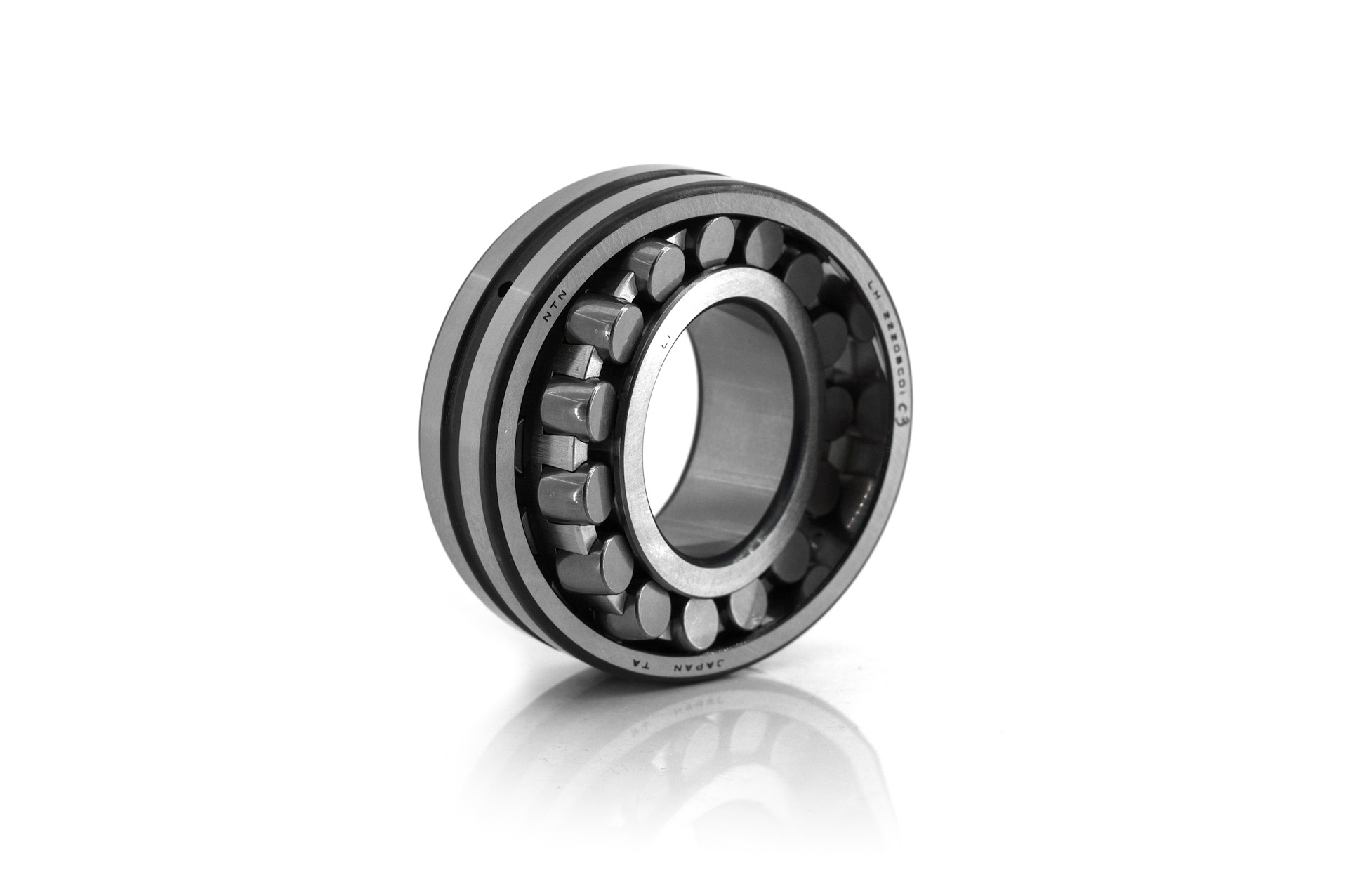

А нельзя ли вместо этих сухариков поставить подшипники?
Не уверен, там помоему должно быть типа шарнирного соединения
Подшипник роликовый сферический 2-х рядный. Сферические двухрядные роликоподшипники, являются самоустанавливающимися и способный нести высокую радиальную нагрузку, конструктивно достигнута возможность работы с отклонением соосности вала(перекос внутреннего кольца относительно внешнего) до 2,5 градусов
Ну или такая штука, но там же влага постоянно, не уверен что чтото металлическое там долго проживет. Ну или смазывать после каждого дождя))
