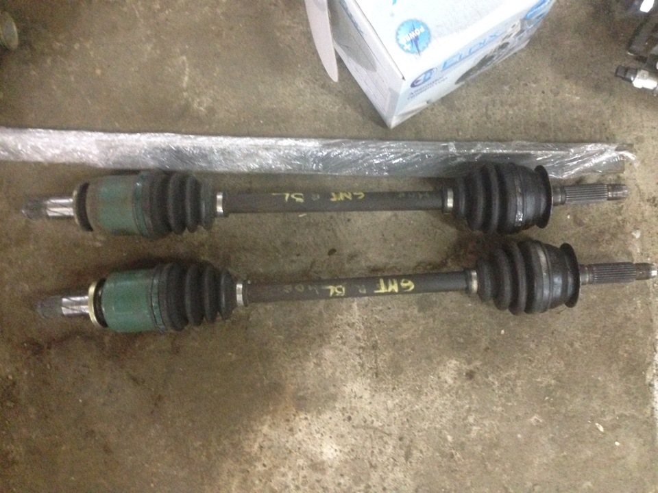

Думаю не секрет для легасеводов, что поставить толстые привода раньше была проблемой. Сейчас нет, берутся обычные привода от СТИхи, и меняются наружные гранаты на Спековые или не оригинал Meyle.
Я пошел по пути завода, благо продавцы в восточной части России, все уже давно знают и понимают. Заказ был сделан на 180й редуктор от ГЦ — Ра с парой 4.44 и обязательно дисковой блокировкой.

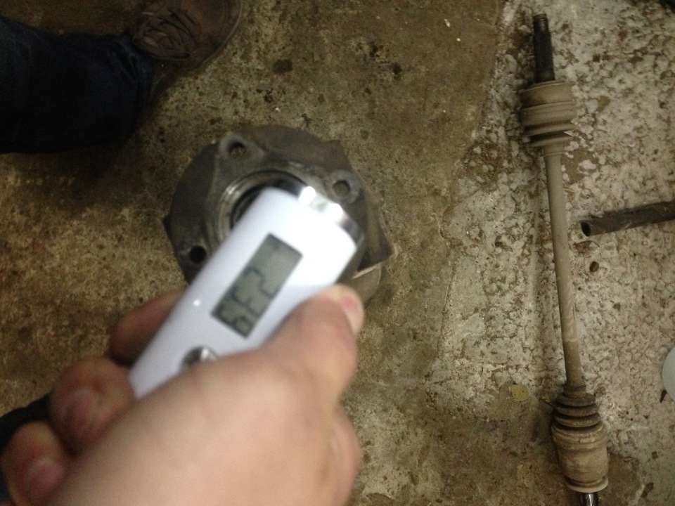

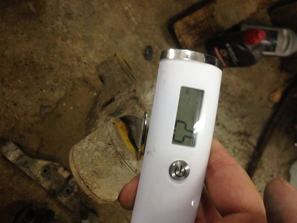

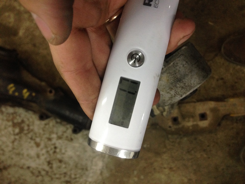

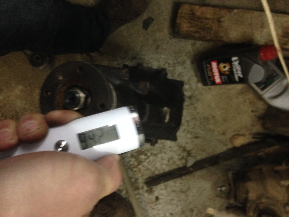

Заодно взвешали.
Взвешивали также редуктора.

Жека. Как преднатяг проверить и как его настроить? Чего то я задумался. Установка скоро)
Вот ты задал вопрос, надо инструмент, прибор, и механика с руками. Выставляется на сухую все, по итогу на мокрую получишь на 1-2кг меньше.

Доброго дня! А. что за весы такие, они я так понял совсем не больше? где можно приобрести. Спасибо!
Весы Редмонд. Продаются в Технопоинте.
Спасибо…очень нужная вещь в хозяйстве!)

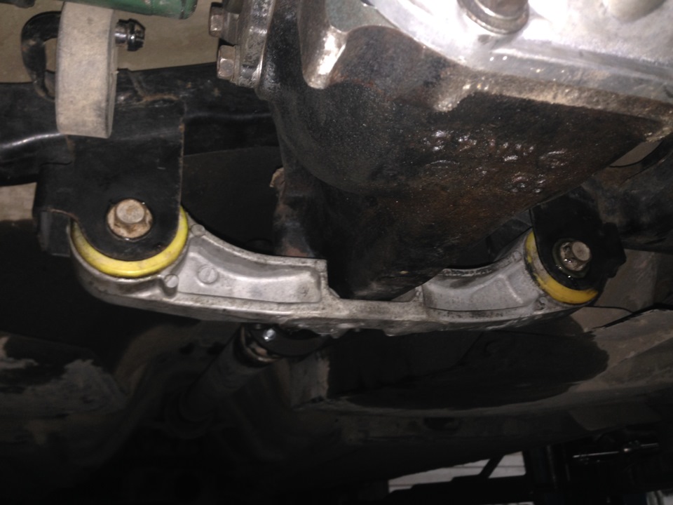

А подрамник какой пришел и цена? И еще у меня АУТ XT там редуктор по моему не как на атмосферниках? ну коробка точно другая, она даже тяжелее и больше всего двигла.
Подрамник 2700 + 900р доставка с владика. ДЕйствительно, на турбо и на спеках, они идут с более жесткими Сайлент блоками. На легаси атмосферных, в месте крепежа к кузову нет алюминиевого сердечника, просто резиновый СБ.
а какрй фирмы подрамник? можешь фото скинуть ну или ссылку на такой? я себе очень хочу поставить его плюсом к верхним распоркам
Стандартный подрамник. Не распоркА, не усилитель. Сам подрамник-балка задняя, только он от Спеки ЖДМ

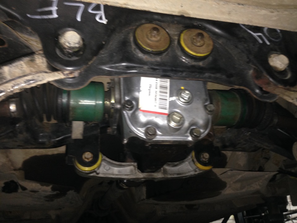

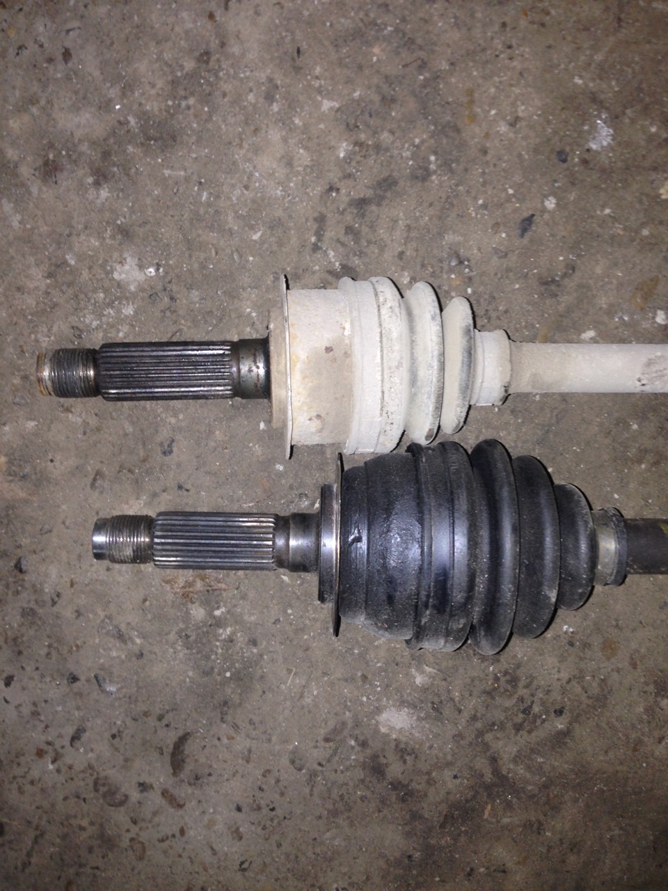

Не понял только, как стишные привода воткнуть. Получается в 160й редуктор можно стишные привода поставить?
Нет, ставим 180й редуктор. И к нему толстые привода. Наружные привода от Легаси Спеки либо Meyle.
А смысл тогда всего этого мероприятия?
Не убивать 160й редуктор, на гвоздях и на сликах, пара умирает быстро. Ну и мощность у меня порядка 380сил.
+ Толстые привода, 100% надежность.

Я как то давненько загорался такой мыслью воткнуть 180 редуктор, но не знал как его внедрить в Outback, теперь наглядно все видно.
п.с. есть повод опять задуматься над такой переделкой )))
Ну вот ничего сложного, тебе даже проще. Пара другая, я искал с 4.44 редкие они.

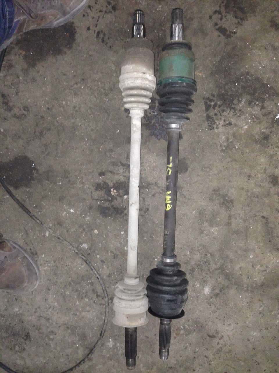

А привода ведь по длине разные, ничего страшного?
Оо как разные? нет же, были ГЦ с не равнодлинной шлицевой частью в редукторе. Тут же привода равнодлинные.
На фото сравнение тонкого обычного привода и гранаты, и СТИшного.
Ну получается толстые привода чуть короче, т.к. редуктор шире.
сами палки разные по длинне на 160 редукторе, по крайней мере на форикоимпрезах. 180 палки одинаковые

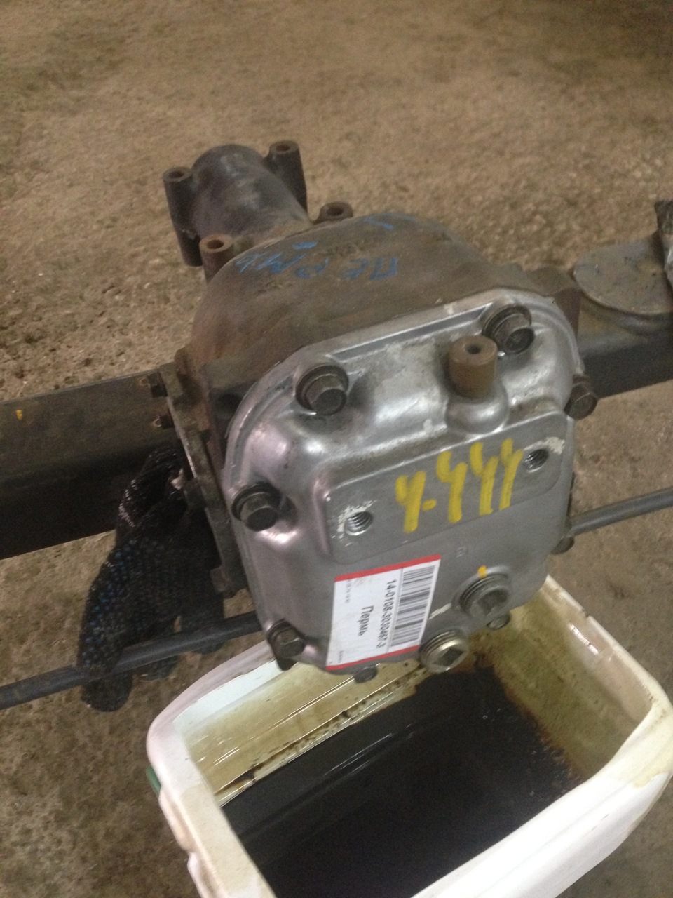

они вобще с какой парой бывают с дисковой блокой? кстати, бывает ли 160 оем с дисковой блокой? как бы узнать какая пара у меня?))
Пары бывают разные, 3,9, 4,11, 4,3, 4,44. Можно узнать либо по вин коду, либо снять крышку редуктора и найти цифры(на паре) что то типа 40/9=4,44.
Это посути и есть ОЕМ блока. Сторонние это Cusco, KAZZ, Carbonetics.

Редуктор новый?
откуда, новый адовых денег же стоит. Все с распилов, разборов, с ЖДМ же все как новое.
