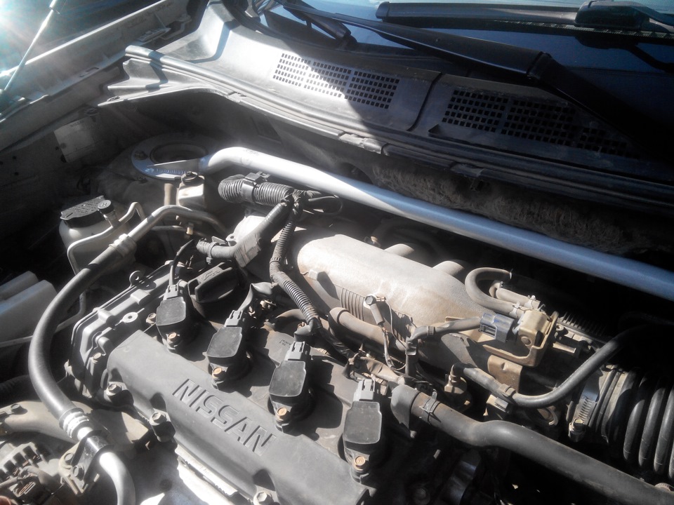

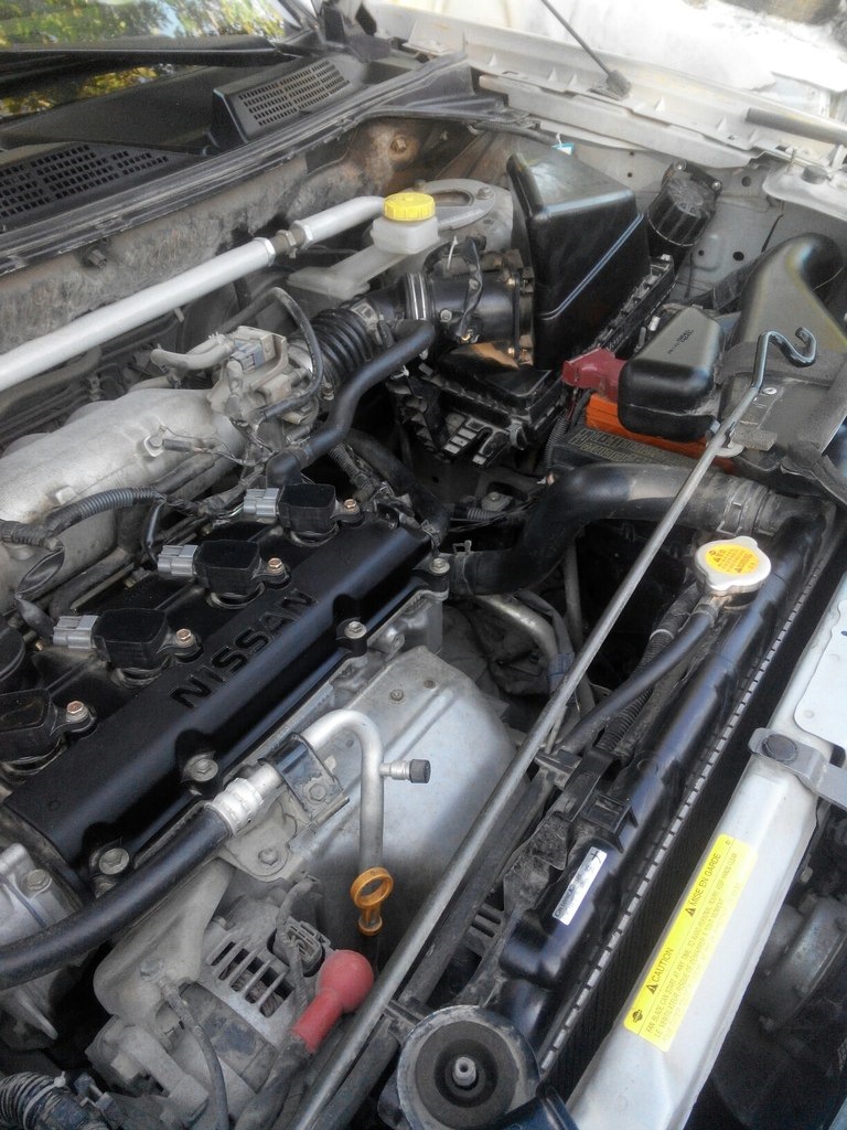

Честно говоря думал разницы не увижу и ставил только для того что бы уберечь кузов от разрывов по сварным точкам (есть такой косяк при активной эксплуатации вне дорог -т.е в России), …однако…эффект есть, кочки ямки и стыки проодим горяздо собраннее и мягче-как бы глотаем неровности (подозреваю что где то у меня есть видимо пару точек отрованных )+рулится лучше и реакция на движения рулем очень четкие(вспомнил 99ю зубилу аж…там тоже менял и стабиллизатор и распорку ставил и прочее доводил до ума)

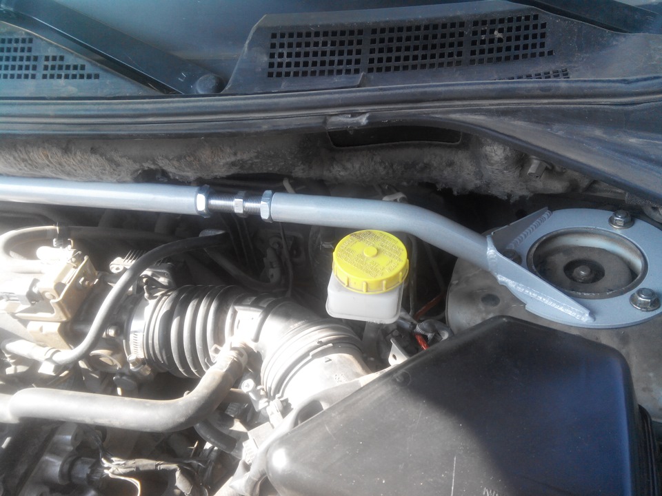

Установка проста…инструменты — ключик накидной на 14 и на 24 и 27(два последних контрить гайки и крутить резьбовой шток-хотя можно обойтись и разводным)
Груз шел ПэК ом неделю. 330 р. Упаковка и покраска в цвет кузова. Сделано все хорошо и качественно-претензий нет! Рекомендую к установке. ( к слову китайский аналог стоит от 4 тр )

Привет )) Тоже поставил где то месяц назад "Челябинскую распорку" к стате по наводке migamerа )) И я ее попросил сделать цельно-сварную !) Видимо и тебе такую же сделали … Да управляемость лучше и кузов жестче стал… Только я вот тут задумался если не дай бог глубокая яма под одним колесом или боковой удар … То и вторую чашку тоже потянет, причем сильно потянет … Я вот думаю, нужно что то придумать ччто бы при ударе распорка либо складывалась, либо ломалась … Даже думал надпилить её в месте изгиба … Что думаете ?)
думаю не потянет, так бы рвало кузов без нее сразу…жестоксть там нормальная у нас, я не парюсь по этому поводу, к томуже в местах крепления не такие уж и крепкие шпильки болтов ктоторые просто запрессованы а не приварены. кузов на крученение всеж играет, пороги у нас не несущие. Я выезжал уже на такие ебеня по садам — ниче не тянет никуда, не забивай мозг ерундой, "зубов бояться-…не давать" как говорится…до установки распорки я ездил по полигону и вывешивал машину и чуть ли ни набок клал с дудри…все целое слава богу…запас прочнности есть- т.к.база у нас от Треррано в отличие от Т31 у которого это Кашкае-Примьеровский гибрид.

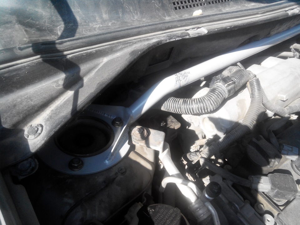

В стоке, на родных посередине лепят разрывной болт. При боковом ударе складывалась что-б.
Смотрите фото… Там где резьба там и изначально слабое место.ниче пилить не надо
Гм, у меня эта фотка с резьбой не открывалась… Не видел! А так да, по-уму сделано! Там и тразвалится при ударе.

Подпилишь, на колдобинах пожет увести, смыслто в жесткости. Стаканы не должны гулять. Увеличивается управляемость за счет жесткости.

Я смотрю они по другому начали их делать — у меня она разборная!
Они к стати спрашивают у меня — не хочу ли себе заднюю — видать размеры снять хотят!
моя тоже разборная ващет
