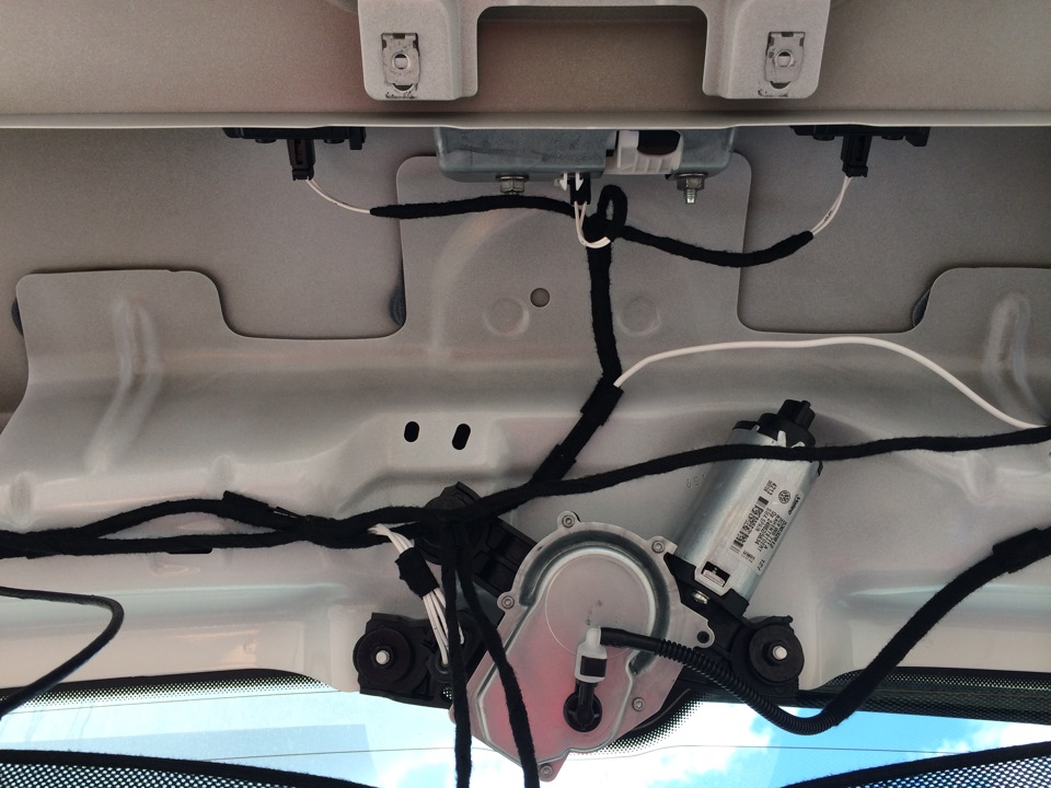

Итак все приготовлено — приступаем!

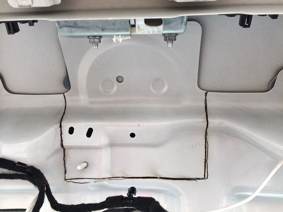

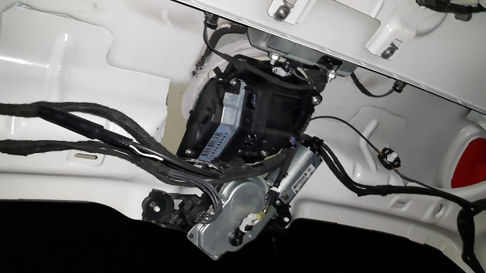

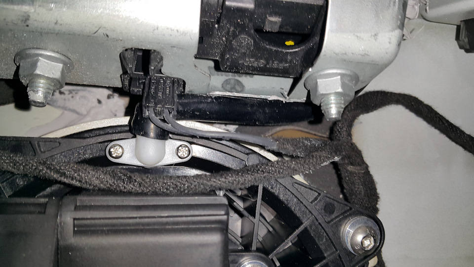

Снимаем обшивку задней двери,
снимаем задний дворник и его моторчик.

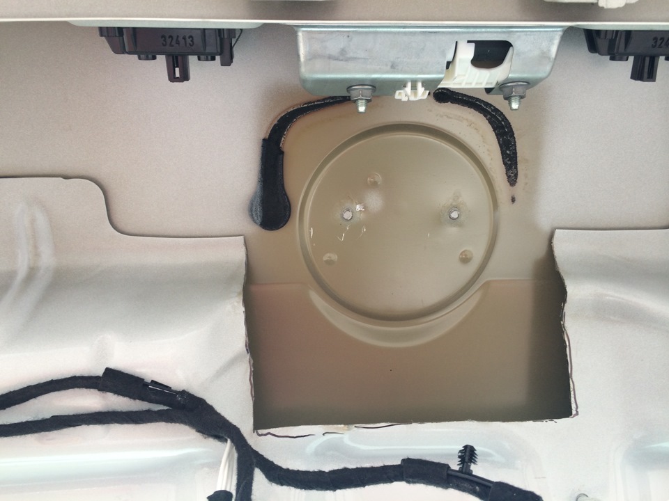

Вырезаем
Как видите, одну точку крепления моторчика я удалил — удаляем и лишнюю "ногу" у самого моторчика, она тоже будет мешать.

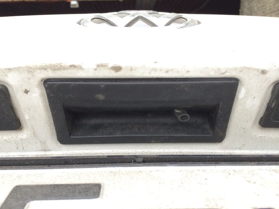

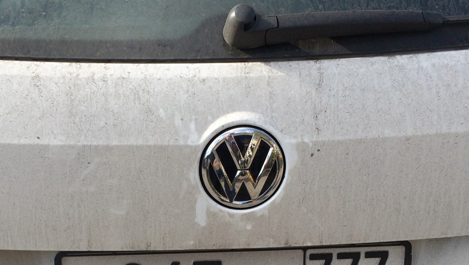

Снимаем эмблему, она приклеена на двустороннюю липкую ленту.

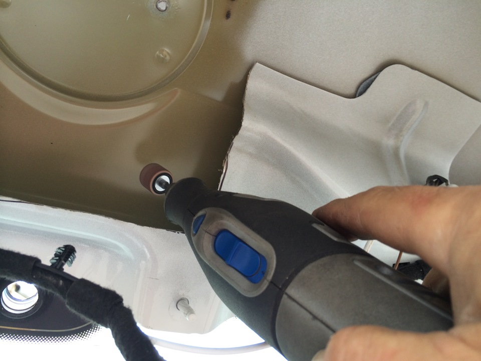

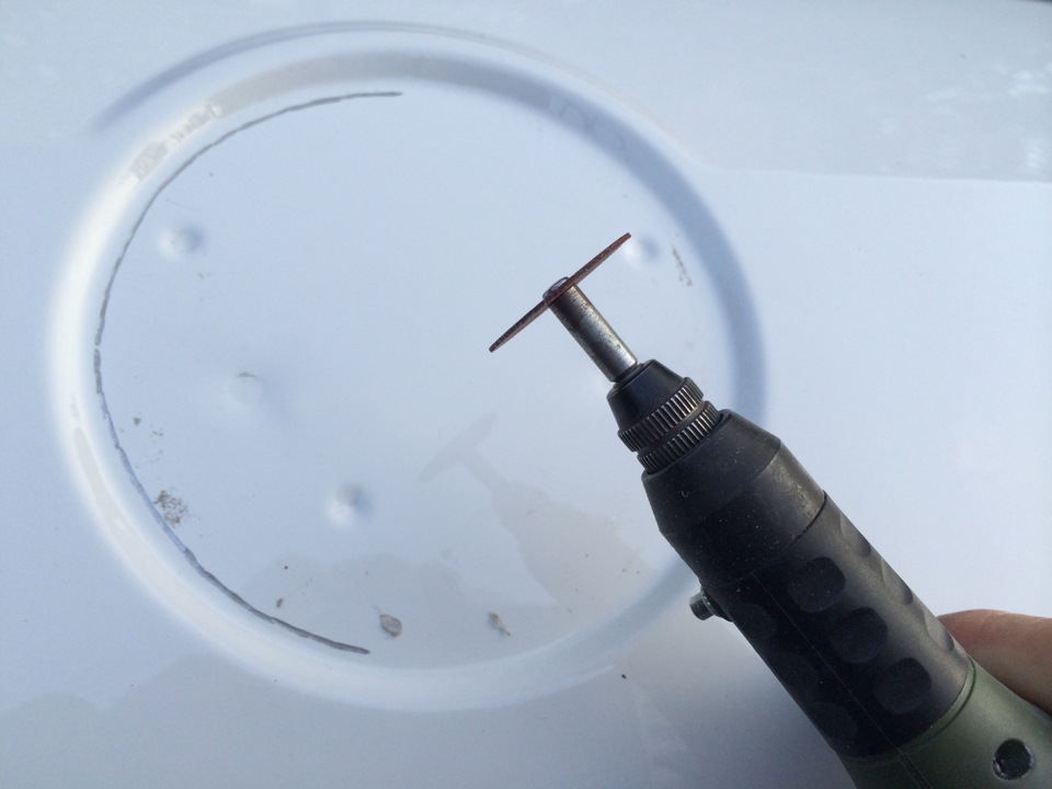

Далее я выпилил отверстие отступив один мм от начала внутренней плоскости. Потом этот миллиметр я загнул внутрь кольца. Думаю, если пилить ровно по границе плоскости, можно будет кисточкой закрасить только оголенный край металла. Я завальцевал край металла внутрь, при этом краска частично повредилась.

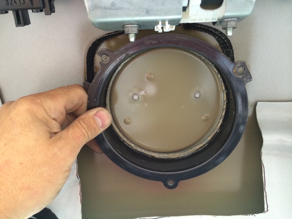

Итак по порядку: Выпилил отверстие, приклеил кольцо. В этот раз клеил на эпоксидный (двухкомпонентный) пластилин — холодная сварка. Очень важно правильно сориентировать кольцо, чтобы камера стояла ровно.

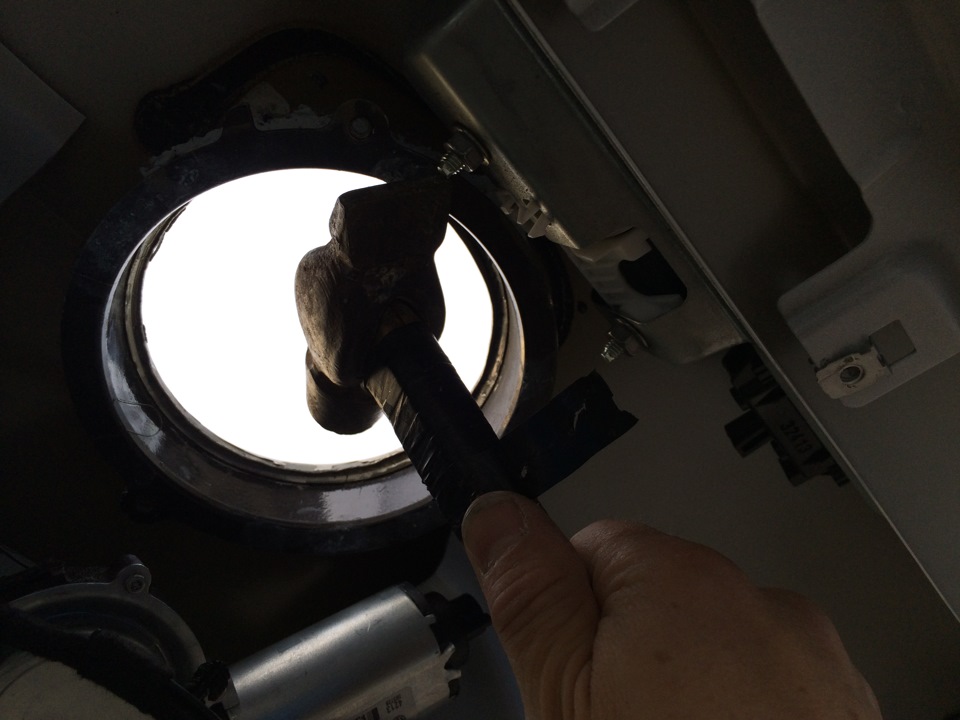

Далее я загнул края металла внутрь кольца.
Обычный молоток вполне сгодился.

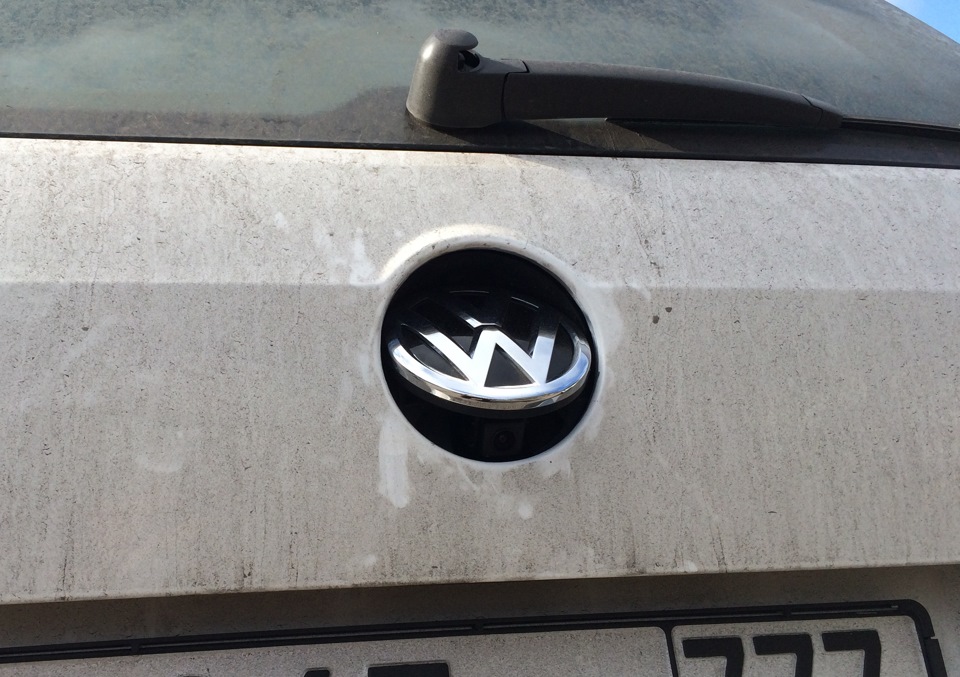

Получилось аккуратненько, я доволен.

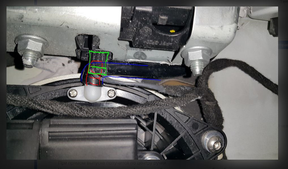

Дренаж камеры надо куда-то вывести. В Б6 вывел в угол двери, там есть отверстие, закрытое пробкой.
В Б7 решил укоротить длину дренажной трубки — просверлил отверстие в штатной ручке. И хотя в моем случае ручка не используется, функциональность ее полностью сохранена — можно подключить в любой момент.
В принципе, подключить можно и обе ручки, поначалу я так и сделал. Но потом пришел к выводу, что если есть электропривод двери, то удобно пользоваться ручкой-эмблемой. Без привода удобнее открывать дверь за штатную ручку.

Я просверлил ручку, кожух металлический убрал. Функционал ручки не пострадал.
Камеры бывают с прямым или угловым (45 градусов) входом дренажа. У поставил угловой.
У камер от Б8, Г7 выпуск не съемный.
Про ручку понял, но у меня другого дренажа нет. Пока так поставил буду тогда думать как его вывести грамотно
Металлический кожух убрать или прорезать по центру приличное отверстие.
Ручку просверлить по центру.
Места мало, при установке нужно помудохаться, но, в принципе, все выполнимо.
проблема не в кожухе, я писал ранее что дренаж упирается в разъем ручки багажника. Пришлось обрезать белый штуцер, но этого все равно мало, трубка имеет изгиб
Открути выпуск дренажа и попробуй приколхозить трубку напрямую
ну я примерно так и хотел, но попробую дренаж новый выточить
Вопрос про дренаж.
У меня трубка упирается в разъем ручки. Смотрел кто как делал. Ни у кого нет упоминания об этом.
У меня камера с угловым выпуском дренажа, поэтому дренаж выходит через ручку сбоку — см. фото.
При прямом выпуске получится по центру ручки.
Через три года оказалось, что мой дренаж забит грязью, думаю изгиб трубки оказался не благоприятным фактором. Промыл, поставил на место, раз в год буду проверять.
