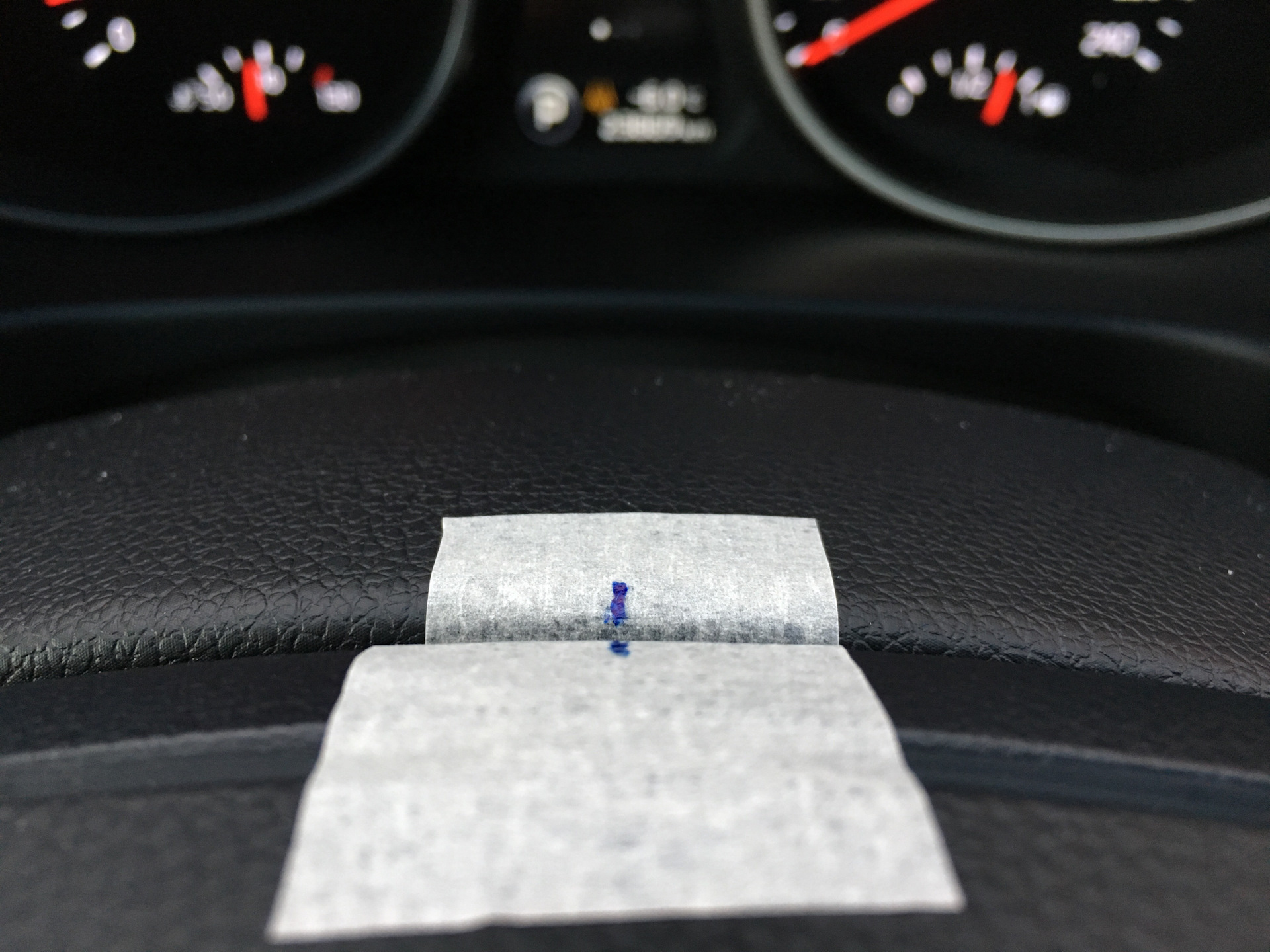

Вчера писал о возникшей проблеме после регулировки сход-развала — при езде прямо руль имеет поворот налево…
Сегодня, по советам трудящихся, позвонил на сервис (хотя изначально думал снять руль и одеть со сдвигом), где вчера делали С/Р, пожаловался на проблему… Пригласили к 18 часам приехать…

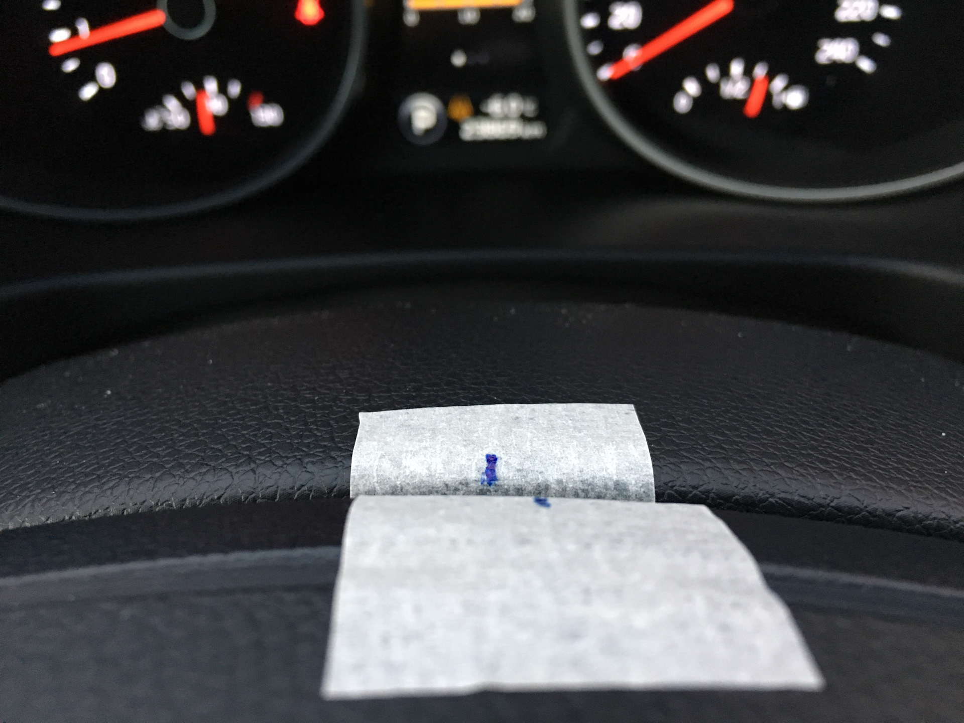

Т.к. ни глазомеру мастера, ни своему глазомеру я не очень доверяю, поступил следующим образом, наклеил на руль и кожух руля молярный скотч, на ощупь выровнял руль и нарисовал 2 черточки на 2-х кусках скотча (напротив друг друга). Несколько раз менял положения руля и снова проверял, напротив ли черточки при центровке руля…

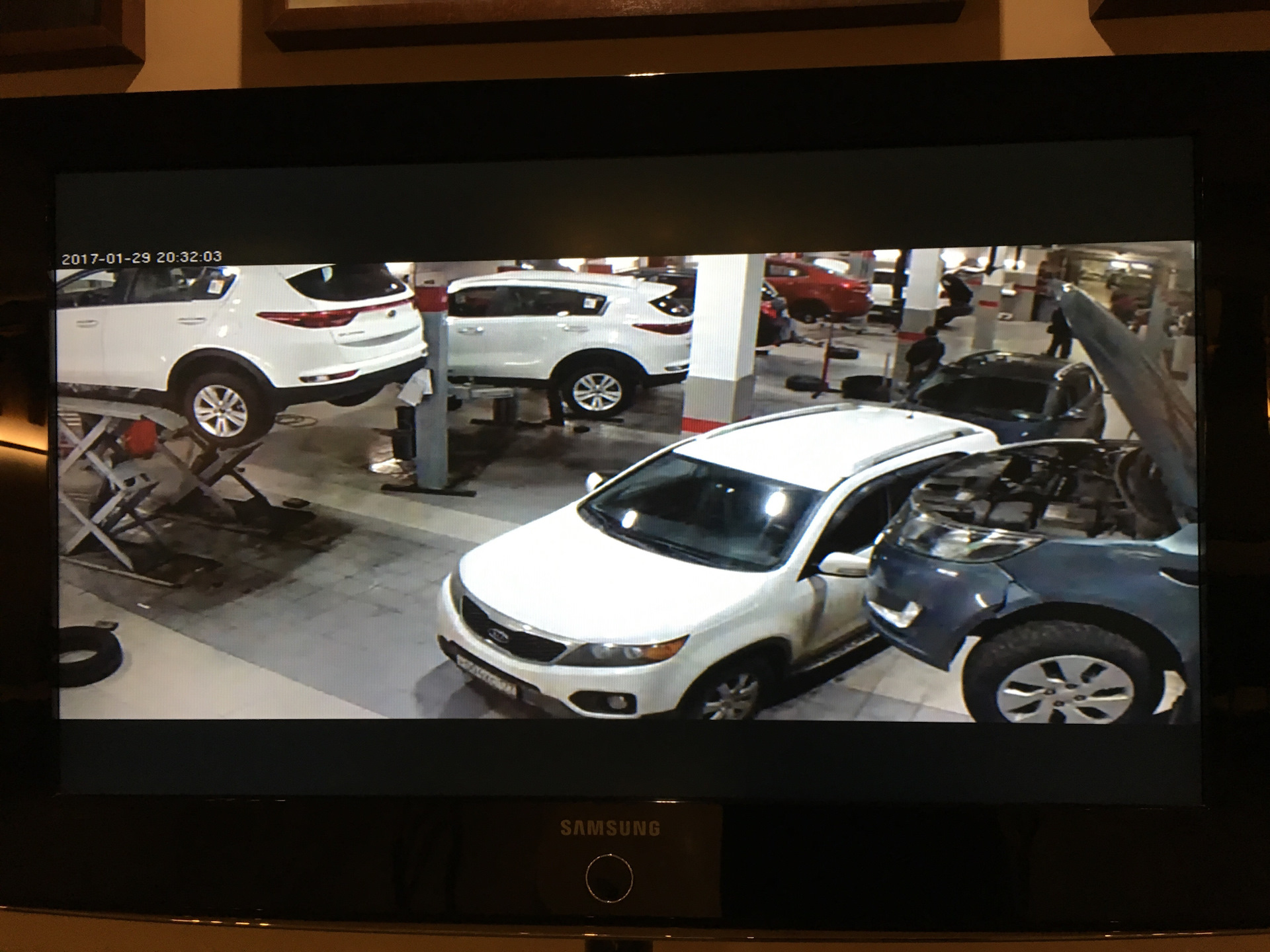

На сервисе у нас забрали машинку на мойку и отправили ждать, когда освободиться подъемник…
Авто загнали на подъемник, похвалив нас за смекалку (со скотчем и черточками), мастер выставил руль по нашим черточкам, а потом меня с другом пригласил для проверки )))
Далее посмотрели на отклонения от нормы в сход-развале, с центральным положением руля…
Отклонение на градус с небольшим…
Далее мастер сел под авто, регулировать…
Через 5 минут все было готово ))
Дорога домой показала, что съездили не зря, проблема решена!
P.S. Спасибо всем, кто рекомендовал вернуться и переделать!

Да, нужно зафиксировать руль в центральном положении, предварительно приклеив скотч и сделав одну отметку. Как только пальцами чувствую, что руль по-центру, ставлю (или кого-то прошу) отметку…
А вот уже непосредственно на самом стенде, руль нужно повернуть в лево и зафиксировать его, и уже после всех регулировок, он будет ровно по центру?
Сделали 2 наклейки, поставили одну отметку. Далее крутите руль вправо и влево, ловя идеально центральное положение и ставить вторую отметку напротив.
На стенде говорите мастеру, что у вас есть отметки, совместите и зафиксируйте руль.
После процедуры на прямую трассу, смотрите, все ли ок. Если нет — сразу обратно…

Маленько не понял, по каким в итоге меткам мастера ориентируются? Допустим наклеил скотч на кожух и руль. Еду, ловлю прямолинейное движение и положение при этом руля (наклон). Ставлю на обоих кусочках скотча риски друг против друга в этом положении?
Фотки сделаю скину
То есть как я понял сброс эур в ноль не помог?Ты выставил руль уже под себя на трассе и от него сделал развал?У меня то же сейчас едешь по ровной все ок, как выезжаешь на большую или межгород руль как у тебя
Когда едешь на сход развал клеишь скотч монтажный, как на фото и ресуешь одну черту. А потом едешь по прямой дороге и на ходу (светофоре) черту напротив. Потом пару раз прокатиться для проверки.

Указанным выше методом удалось найти точно середину
Но метки друг на против друга (по которым делать схождение)выставляются не при езде, а просто ставится ровно руть и метится?
При езде!
Точнее так, до езды наклейка и метка со стороны приборки.
Потом езда по прямой, так, что бы руль был ровно посередине.
Далее остановка и вторая метка.
