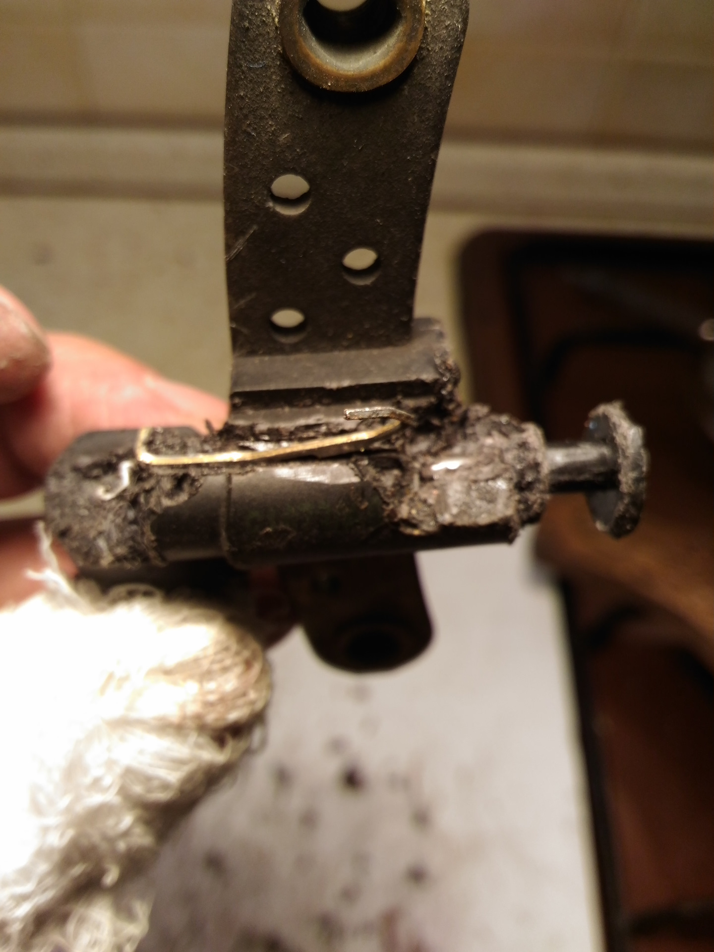

На следующий день машина не завелась. Даже не стал высаживать аккум. Снял датчик коленвала и понес домой. Прозвонил тестером. Показал сопротивление в 250 Ом. Решил испытать его под воздействием высоких температур. С помощью обычного бытового фена.
Нагреваю и ВОТ ОНО. Датчик перестает показывать положенное ему сопротивление. Он показывает обрыв! Остывает и снова все в норме.

Вообщем устроен он просто. Вдоль всего корпуса идут внутри два контакта. По центу магнит или намагниченная сталь, штырек который торчит. А вокруг магнита намотана катушка тонким проводом.
Разобрал пару старых блоков питания в надежде найти такую проволоку. Не нашел. В магазине 250 г. такой проволоки стоит около 1000 рублей. Датчик стоит 1100 рублей. Разум победил. Поехал за датчиком.
(В принципе, если аккуратно работать паяльником, его можно починить. Там пайка отходит в месте соединения проволочки и контакта. Запаять нормально и загерметизировать. Но я задел катушку и повредил обмотку паяльником.)

Приехал. Установил. Все работает и заводится без проблем.
