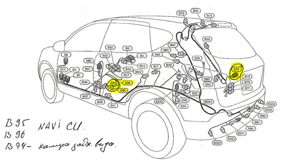

Порывшись по интернетам нашел пару интересных файлов со схемами именно для комплектации NaviPack:
1. Одна схема
2. Вторая схема
Немного поразмыслив над всеми этими каляка-маляками нашел для себя выход. На фишку M49, подключаемую непосредственно к монитору, подается изображение с камеры.
По 11 пину прет сигнал изображения камеры. 12 пин — "экран".

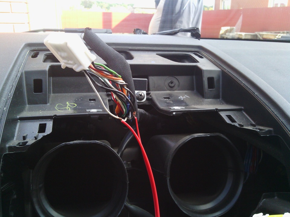

Сделав из всего этого нехитрое заключение о том, что это и есть наш будущий "тюльпан", взял паяльник в руки и начал паять. Фото не сделал, но в целом всё просто: 11 пин на центр тюльпана, 12 пин — на экран. Кстати, отдельно отметить надо тот факт, что на схеме 11 пин указан цветом R (Red, я так думаю). У меня он был белым.
Далее надо было понять, верна ли моя гипотеза и правильно ли я умею читать схему. Подцепился к фишке, воткнул тюльпан в магнитолу, врубил заднюю и… тишина.
Начал думать. Варианта было 2: либо на фишку всё-таки ничего не приходит и надо разбирать дверь багажника и тянуть провода непосредственно от камеры; либо что-то в настройках магнитолы. Потыкав магнитолу ничего не вышло. Сигнала нет. Насторожило то, что пиктограмма камеры в главном меню была неактивна. Уж было собрался разбирать багажник, как до меня дошло: нужно нести в машину… ЖК-телевизор и цеплять тюльпан к нему :D
В общем всё подключил и воткнув заднюю передачу, на ТВ появилось изображение камеры. Это было феерично, мама смеялась с того, что я в машину притащил ТВ из дома, ну а что поделать :) Я чувствовал себя X-zibitom.
Теперь стало ясно, что нужно возиться в магнитоле. Там всё было совсем не логичным. В настройках в меню "Полярность камеры" стояло "выкл". Видимо это трудности перевода менюшки, но в положении "Батарея" пиктограмма камеры в меню стала активной. Однако, изображение так и не появлялось. Но здесь всё было ясно: из магнитолы торчит сиреневый проводок с ярлычком "Reverse Signal", дающий понять ГУ, что пора переключиться на режим "камеры".
Стал изучать схемы дальше. Здесь и обнаружил, что к модулю навигации, расположенному под водительским сиденьем, на фишку В96 по 65 пину (желто-зеленый кабель), подходит Reverse Signal.
Зачистил провод, подцепил к нему провод, небрежно брошенным через весь салон к магнитоле, включил заднюю передачу и "о чудо", на магнитоле изображение с камеры!
