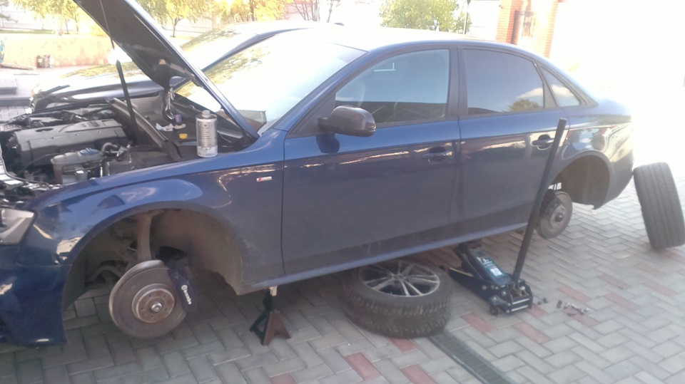

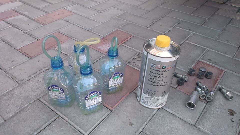

Вывешиваем машину и снимаем все колеса
Далее готовим 4 бутылки и 1 литр тормозухи ВАГ

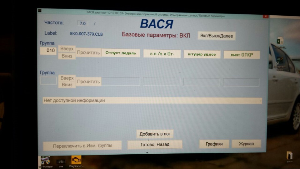

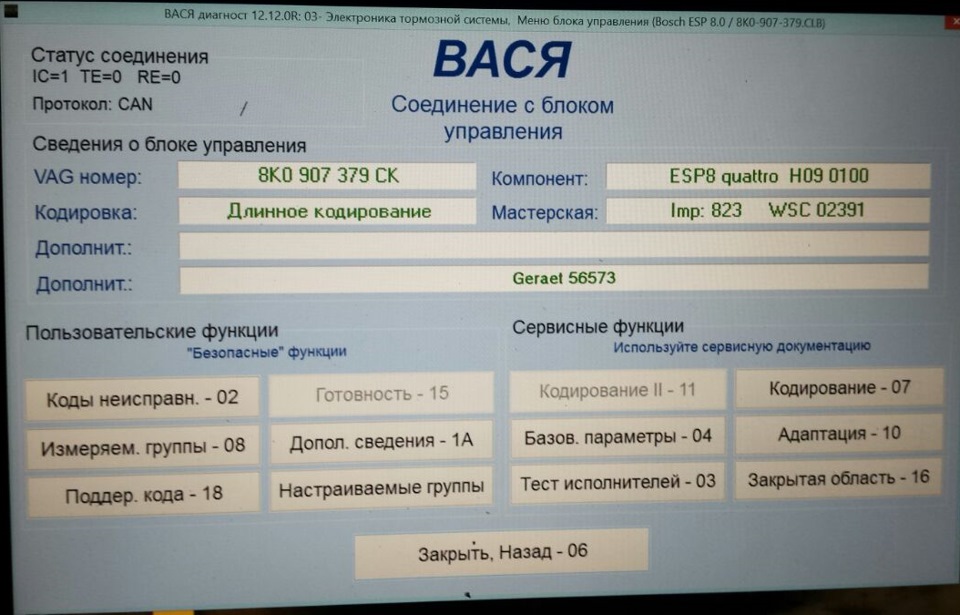

Копать надо было в блоке тормозов — 03, далее идем в базовые параметры — 04
А вот тут уже надо было искать где же заветная группа. Везде, где я находил информацию это было 001 или 002 группа. На наших же машинах там была просто ОШИБКА)))) Я поначалу расстроился, но решил поискать дальше. Дойдя до 010 группы я увидел то, что искал :)
Далее будут просто фото, по которым и так всё должно быть ясно.
Единственное тут нет фото, где он просит нажать на тормоз 10 раз! В это время включается насос и вам надо постараться попасть в такт работы… То есть, вы должны ощущать вибрацию педали тормоза во время нажатия!
Теперь весь алгоритм действий по пунктам:
1) Поднять машину, снять колеса
2) Подсоединить к штуцерам каждого колеса по трубке с бутылкой для сбора жидкости
3) Открыть компенсационный бачок и долить по максимуму жидкости
4) Поставить одного человека подливать жидкость во время прокачки
5) Далее зайти в Блок тормозной системы — 03
6) Далее заходим в Базовые параметры — 04
7) Далее выбираем 010 группу
8) Открыть штуцера передних колес (я открывал внутренние штуцера)

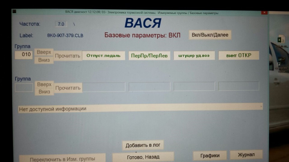

9) Нажимаем "Вкл/Выкл/Далее" и начинает гудеть насос и появляется окошко с просьбой нажать на педаль 10 раз. Нажимаем не 10 раз, а пока он сам не остановится! И появится надпись о закрытии щтуцеров. НЕ НАЖИМАЕМ "Вкл/Выкл/Далее"
10) Далее очень быстро закрываем передние штуцера
11) И только ПОТОМ нажимаем "Вкл/Выкл/Далее".

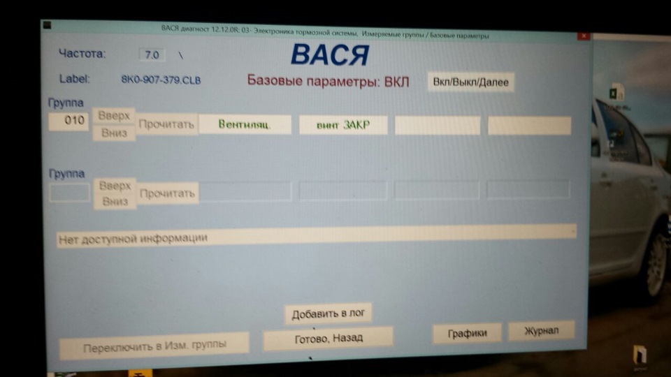

12) Так же очень быстро открываем штуцера задних суппортов!
13) И нажимаем "Вкл/Выкл/Далее" и начинает гудеть насос и появляется окошко с просьбой нажать на педаль 10 раз. Нажимаем не 10 раз, а пока он сам не остановится! И появится надпись о закрытии щтуцеров.

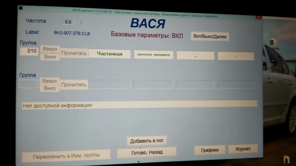

14) Нажимаем "Вкл/Выкл/Далее" и видим заветную надпись — Частичная прокачка завершена!
Почему я пишу закрывать штуцера очень быстро? Если делать это медленно, то комп просто сбросит всё и придется начинать всё с начала!
