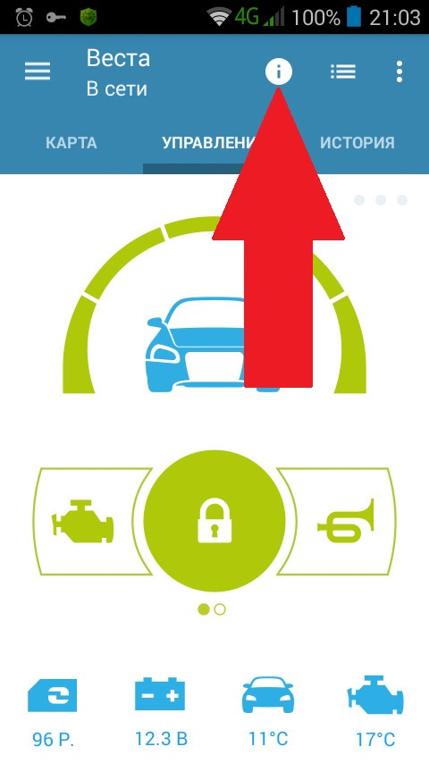

Приложение имеет огромное множество полезных функций. Доступ к нему можно настроить через графический пароль, что очень удобно. Оно отображает и баланс симкарты и напряжение АКБ и температуру в салоне и двигателя. Из приложения же можно отследить авто и отобразить пробег и перемещения авто за указанный промежуток времени. Открыть, закрыть двери, завести, сервисные функции и т.д. – само собой. Еще из прелестей установки сигналки по CAN шине приложение отображает уровень топлива в баке, пробег авто и ошибки даже должно показывать (пока правда не показывает, будем разбираться). Проверить к счастью возможности нет. Еще модуль оповестит вас о низком заряде батареи, так что для вас это не должно стать неприятным сюрпризом, хотя уровень напряжение при котором сработает оповещение 11,5 В спорный – зимой АКБ уже будет почти нулевой и может замерзнуть.
Выносную часть GPS модуля закрепил справа от салонного зеркала заднего вида на шелкографии лобового стекла, его и не видно там (особенно снаружи) и не мешает обзору. Провод пропустил через левую стойку и спрятал под обшивкой.
Уровень сигнала довольно устойчивый (судя по мануалу от 1 – низкий до 31 – высокий уровень сигнала). В центре города уровень сигнала 23-26, в закрытом гараже 15-18, т.е. даже в гараже уровень сигнала достаточно высокий.
Из выявленных недочетов:
1. Как уже упомянул не обновляет информацию об ошибках по CAN шине. Буду разбираться, может нужно обновлять прошивку CAN модуля.
2. Приложение занижает показания АКБ. В приложении 12,1 В, по смс запросу приходит ответ 12,4 В. Ладно бы с задержками отображалось, но именно занижает. То же буду искать причину, но скорее всего она в самом приложении.

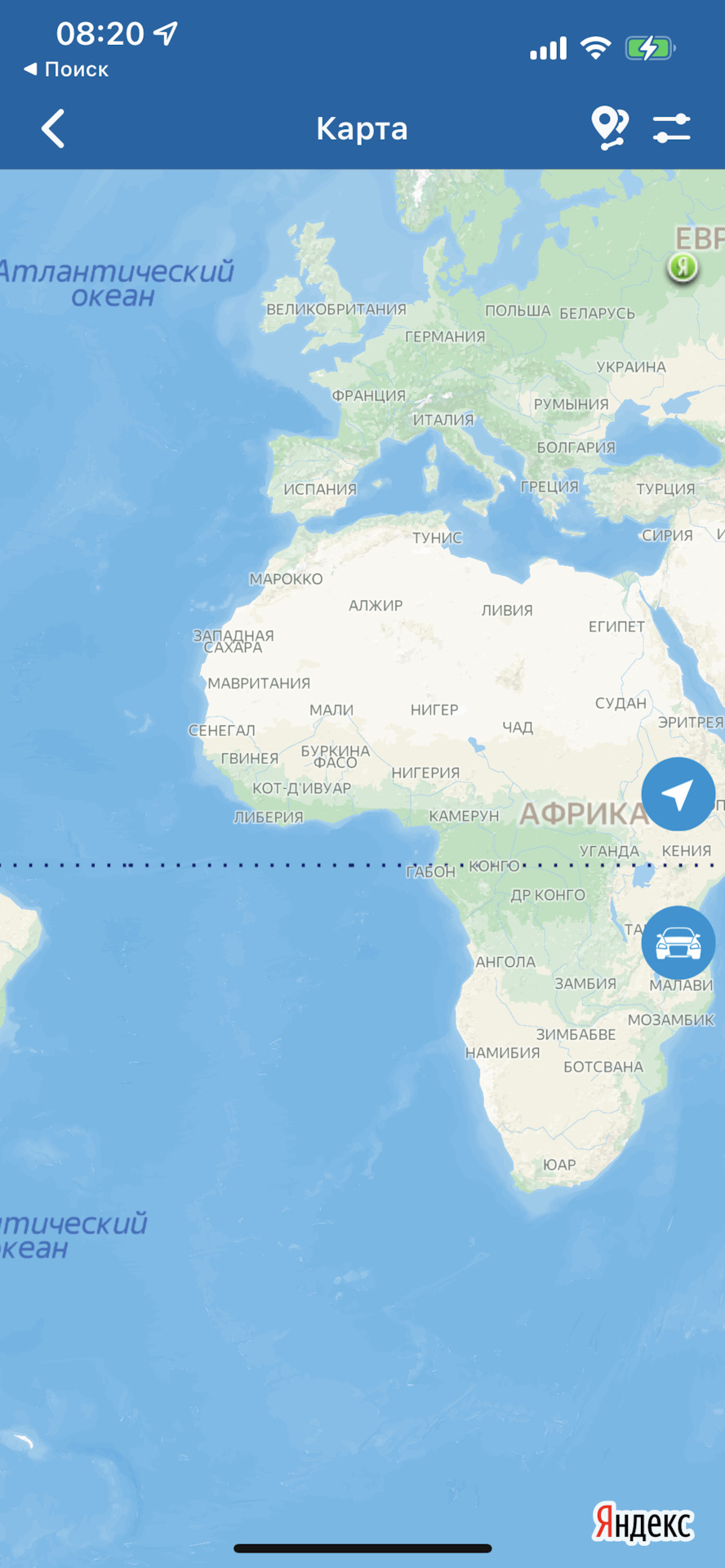

Подскажите пожалуйста если установлен только GSM модуль, как считывать показатели? Сейчас показывает что авто где-то посреди океана. Явно точность даже не километр. В техподдержке сказали, что нужно смс отправлять — тогда в ответном смс будут примерные координаты. А судя по статье, можно ещё как-то.
Либо по смс, либо в приложении на карте. Он должен примерно по вышкам определять
В том то и дело, хочу чтобы на карте +- отображалось положение машины, но вообще не показывает её. То есть когда нажимаю на геопозицию машины — карта перемещается куда-то в атлантический океан, рядом с Африкой.
Машина путешественница)))
По-моему это глюк какой то. Смс не помогут, какие координаты выдает блок сигналки такие и на сервере и в смс придут. Все равно город то должен хотя бы показать по базовым вышкам, попробуйте обесточить блок сигналки на несколько минут (скинуть клемму с АКБ) может поможет
Скинуть клемму с акб точно не поможет. У меня там встроенный аккумулятор (в сигналке), при отключении основного питания еще минимум на несколько дней будет работать. Так что если других способов активировать поиск по карте нет, то увы, не проверю. Ждать несколько дней не могу, на машине езжу ежедневно.
Raiven-Tumen
Не знаю, что помогло. Сделал запрос координат по смс и геолокация обновилась. Правда выяснился нюанс — только когда запрашиваю, то обновляется. Автоматически точка может висеть бесконечно. Теперь хочу установить GPS.

Да, возможно, виноват интернет и задержки с передачей данных (вложил скрин на запрос 09, сам расшифровать затрудняюсь). По моб. приложению, защита от случайного нажатия это понятно, а вот от длительного нажатия, видимо, защиты нет ( другого объяснения не нахожу).
По GPS заметил, что часто координаты указаны грубо с точностью 1300-1500 м (так было до установки модуля) как если б положение определялось по вышкам сотовой связи. Но если запросить (команда 40), присылает точные координаты. Кроме того на треках бывает углы на поворотах срезаны, тут тоже может быть виной интернет.
Буду наблюдать…
Вторая строка уровень сигнала — сигнал вполне нормальный (судя по мануалу от 1 – низкий до 31 – высокий уровень сигнала). Тут что то с самим GPS приемником видимо. Углы на треках это нормально, т.к. установлена некоторая частота опроса по координатам, у меня то же так. За неделю один раз в гараже когда авто было показал по вышкам, а так даже в гараже всегда точно по GPS. Приемник GPS где стоит в авто?
