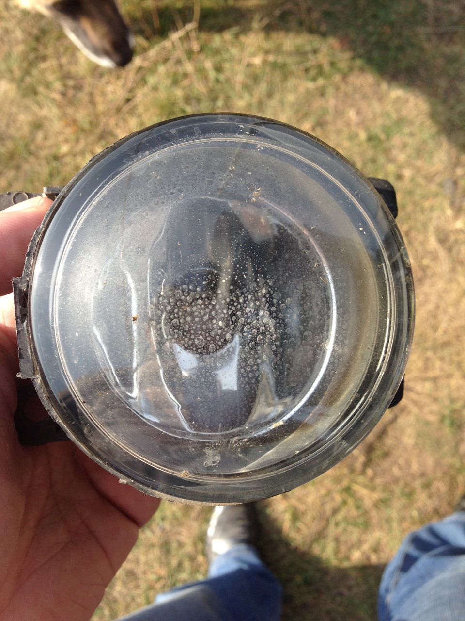

Я себе тоже от логона одну туманку поставил так потеет дико(
Однозначно снимать, протирать, удалять старый герметик, обильно нанести новый, высущить и на повторную эксплуатацию. Ну или на скорость не влияет (итак сойдёт :)))
Так то в том и дело что я и не знал что их промазывать надо а когда поставил понял что не то качество(
А когда снял туманку прогрел феном и решил снять стекло то стекло просто лопнуло( а стекла отдельно не продают так что буду опять покупать туманку от логона за 550р герметить и бронировать по новой)
Продают места надо знать рыбные или с инета купить. Про замену стекол здесь что то было www.drive2.ru/l/616632/ или www.drive2.ru/l/1251364/ вот выдержка RNMEG03080Z стекло от ПТФ Рено Логан, стоимость в пределах 500 руб\шт с экзист. :)))) А хотя да Легче Фару целиком купить (на ценник посмотрел)
Да проще в магазине купить за 550 чем заказывать за 500)
