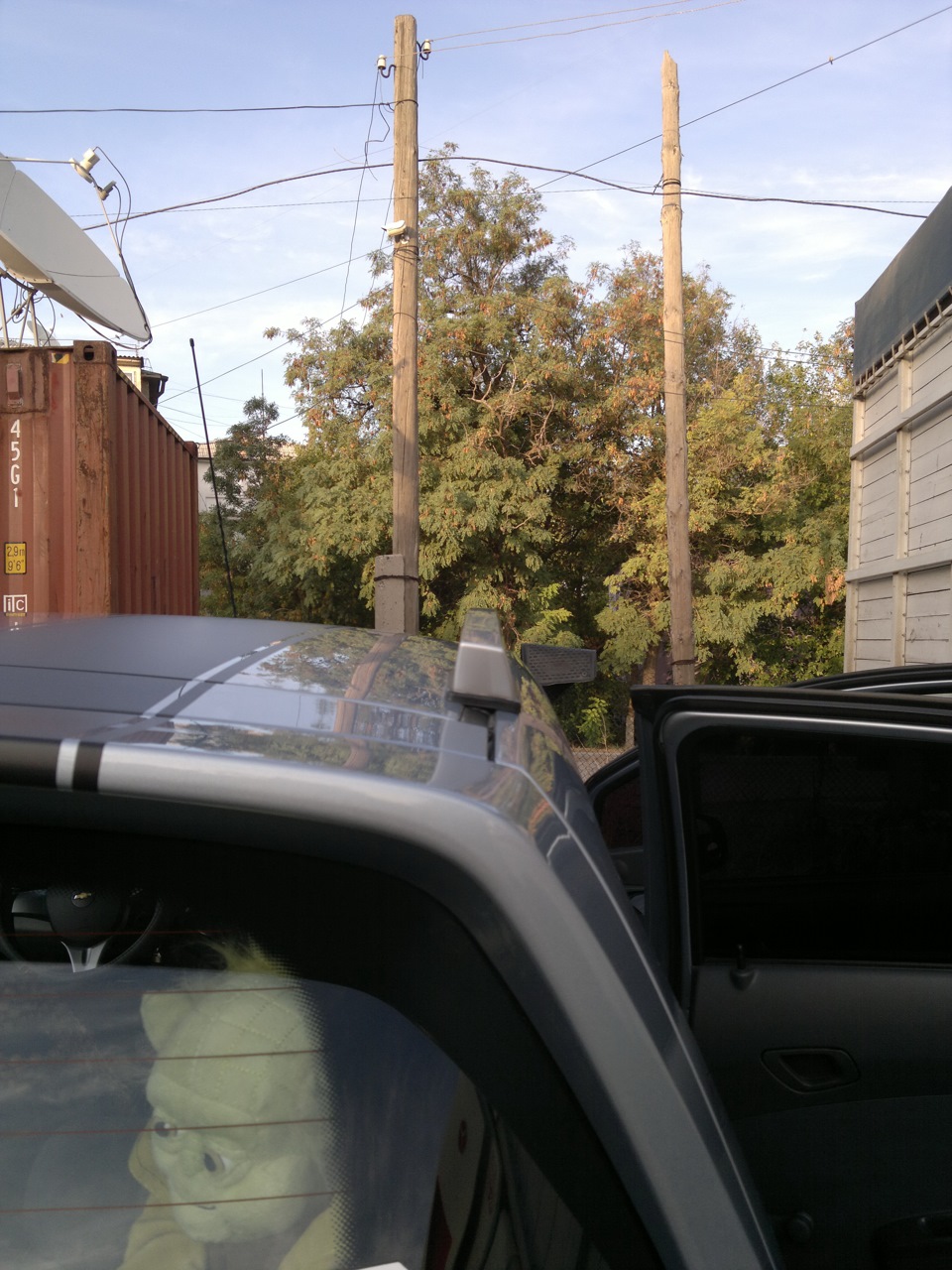

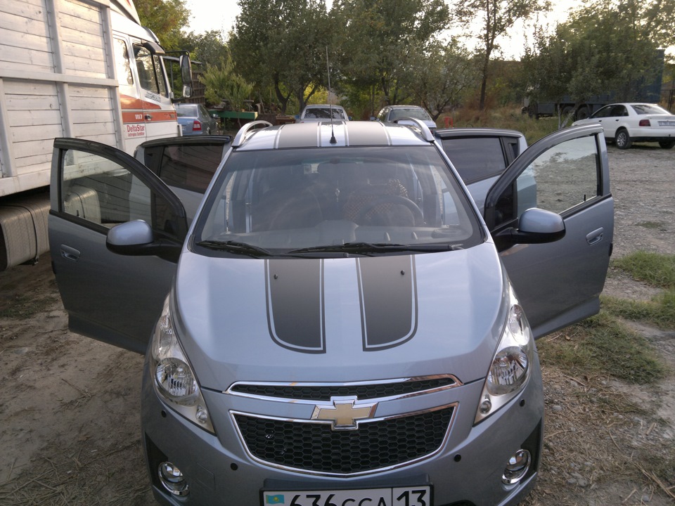

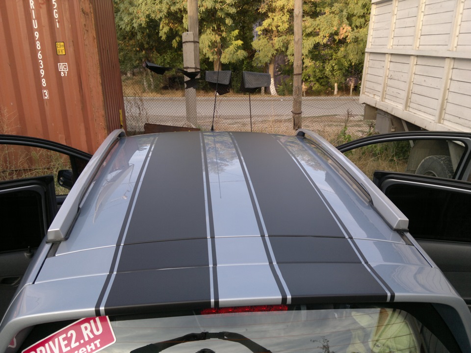

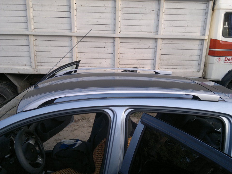

Всем привет, продолжаем устанавливать ништяки из Ташкента для СПАРКа.

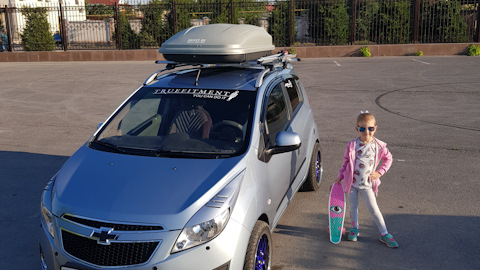

На этот раз, Кузовных дел мастера нам установили Рейлинги.
Предварительно прошарив все СПАРКИ с рейлингами на ДРАЙВЕ сохранил все фотографии, чтобы показать как их устанавливают на заводе.
Когда работа началась по разборке потолочной обшивки выяснили что заводская ШУМКА это нечто, кусок шумки 20*15см возле салонного фонаря освещения это и есть обесшумка :(
А крыша лежит на двух хилых поперечинах, теперь понятно почему на крыше металл такой нежный :).
Мастера сразу посоветовали не дырявить крышу, а установить их в ребро жесткости "канавки по бокам крыши" иначе толку от рейлингов не будет.
Вообщем после долгих размышлений мы согласились на нестандартную установку рейлингов.
В итоге качеством установки остались довольны.
Смотрим фото и жду коментов по поводу установки рейлингов.
P.S. Рейлинги мы установили не для красоты, а для установки грузового бокса.

Они ж не так должны стоять
Посмотри на сайте, это не по заводу
А ты читал что я написал? Повторюсь: Мастера сразу посоветовали не дырявить крышу, а установить их в ребро жесткости "канавки по бокам крыши" иначе толку от рейлингов не будет.
SLAKER47
Ну так тизер и так нормально бы сел. Все равно больше 50 кг нельзя (кажись столько было по пасспорту.) Толку от этого нет, сами рейлинги столько не держат. На заводе же не дураки наверное. Просто я к тому чоо разницы бы не было особой братуль.
На моём не было, так как заводом не предусмотренны были рейленги. Много ездиют спарки корейского про-ва с продавленными крышами в месте крепления рейлингов. Так как они имеют декоративный характер. У знакомого спарк корейской сборки мы делали обесшумку. Тоже самое нету усилений под рейлинги.

Т.е. все таки дырявили крышу в этом месте? И как крыше не течет? И еще заказал рейлинги, в комплекте никаких креплений. Так и должно быть?
Привезли мне рейлинги. Теперь думаю как поставить?
Тяжело обшивку снимать? Сверлили в месте швов кузовных? Пластик накладку на крыше тоже сверлили?
Я не был при этих манипуляциях, утром отдал машину кузовщикам а вечером забрал готовую.
Что да как делали я не присутствовал, но знаю одно что пластиковую накладку разрезали.
И все просверленные места герметизировали клем для лобовых стёкол.

Смотрел недавно спарк у которого рейлинги стояли с завода, там под них есть усиление, правда не поперёк всей крыши, а именно в местах крепления.
Рейлинги держатся хорошо, не шатаются.
Спорить не буду. На моём не было, так как заводом не предусмотренны были рейленги. Много ездиют спарки корейского про-ва с продавленными крышами в месте крепления рейлингов. Так как они имеют декоративный характер. У знакомого спарк корейской сборки мы делали обесшумку. Тоже самое нету усилений под рейлинги.
Ну у кого с завода не стоят, там и нет усилений.
А те кто сам поставил, ты прав, чисто декор, т.к если его пошатать, крыша прогибается.
Тебе поставили как на матизе получается, там как раз на этом шве они стоят с завода.
Кузовщики посоветовали именно туда поставить. Тест делали 40кг на поперечены ложили и все нормуль.
Ну и отлично, я тоже считаю что нет смысла их ставить только для красоты.
А так конечно интересно как ваши костоправы их закрепили, отверстия они сделали это точно.

А зачем они нужны? Выглядит классно, а назначение, не знаю :(
верхний багажник крепить, к ним еще можно приобрести поперечные для перевозки лыж, велосипеда…
нормально таки вписались в экстерьер) ничуть не хуже "колхозного" варианта установки со сверлением крыши
