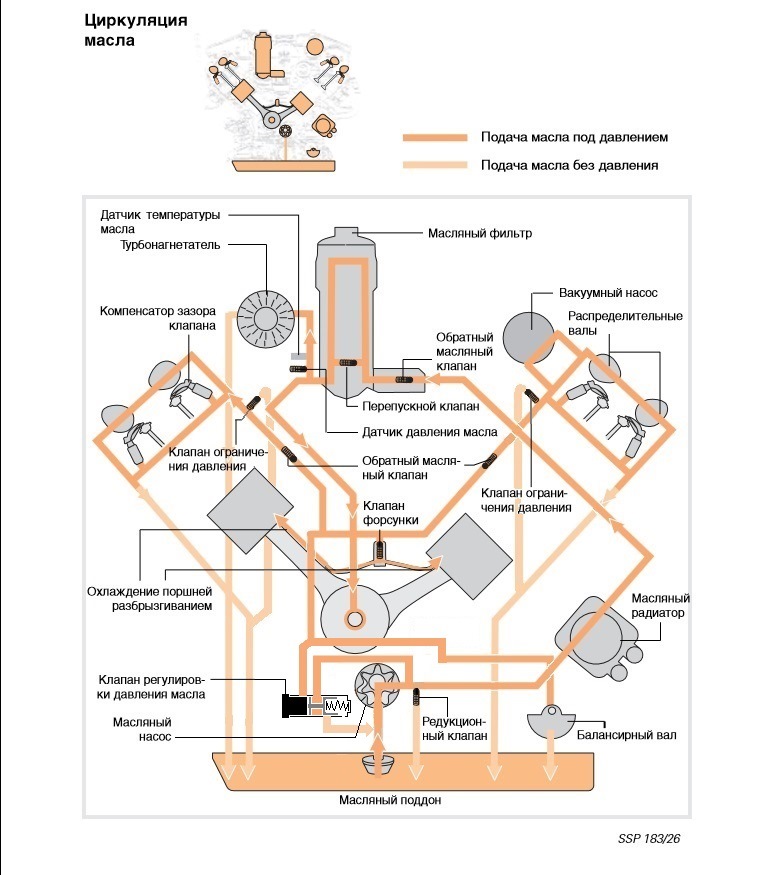

Продолжаем разбираться с системой смазки ВАГовского V6 TDI.
В одной из предыдущих записей я уже выкладывал схему представленную в SSP_183. Как вы помните я тогда сетовал на то, что в этой схеме допущены грубейшие ошибки(а на минуточку, это официальная ВАГовская брошюрка). Ну и под редактировал её:
В системе смазки "нашего" мотора есть 3 основных клапана (в порядке срабатывания):
1 — Клапан регулировки давления
2 — Перепускной клапан
3 — Редукционный клапан
