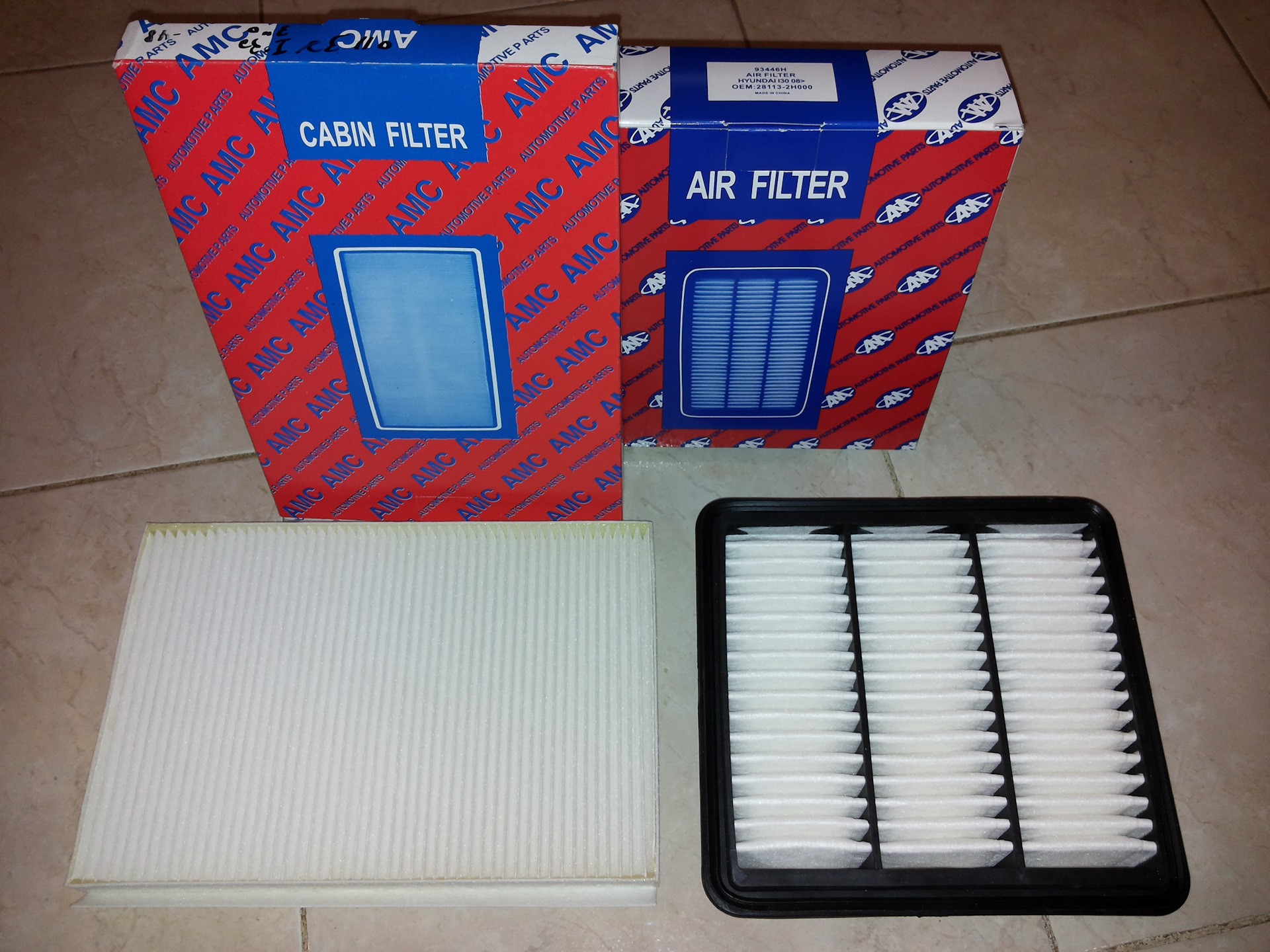

Сегодня утром сделал Т.О. — 6.
Как и все последние годы, поехал не в официальный гараж KIA, а к знакомому механику в его гараж, который имеет разрешение мин. транспорта.
Что сделано:
1. промывка двигателя — Mannol Motor Flush
2. масляный фильтр — оригинальный KIA. Раньше всегда ставили 26300-35503, а сегодня 26300-35504. Причину не знаю
3. сливная пробка — предыдущую меняли 4 года назад и она уже была с сорванной резьбой.
4. Масло Mannol 5w-30 FOR Hyundai/KIA
5. антифриз — Mannol G13
6. задние тормозные колодки — Sangsin Hi-Q SP1187. Колодки менялись в первый раз. Передние пока еще нормальные и их не меняли. Автомеханик почему-то был уверен, что передние колодки я уже менял
7. подтянули ручник
8. фильтр салона/кондиционера (не оригинальный) — поменял сам, воздушный фильтр в нормальном состоянии и его я не менял, купленный будет про запас.
9. когда меняли задние тормозные колодки, я заодно попросил перекинуть колеса зад-перед (после 17600 км. пробега)
За всё заплатил 1088 шекелей (= 290$)
Расходники — 688 шек. (= 183$) и работа — 400 шек. (= 107$).
По нашим ценам — итоговая цена весьма гуманная.
В ближайшие дни подъеду к автомеханику поменять масло АКПП и фильтр. Замену буду делать частичную, так как пробег небольшой и масло лишь слегка потемнело.
